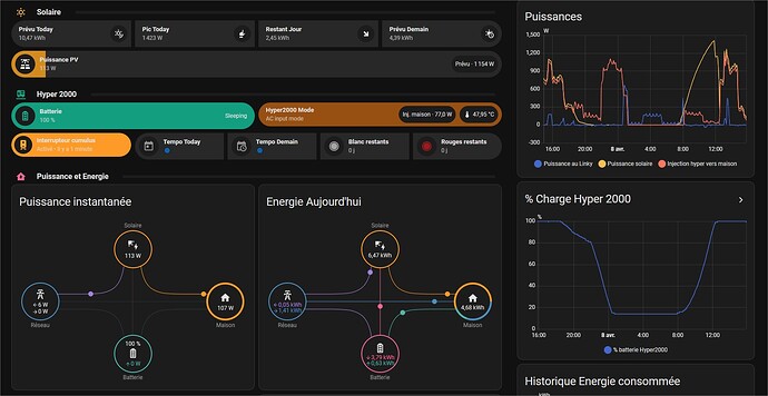

J’ai juste shunté le contact HP/HC de mon linky avec un shelly1mini pour actionner le contacteur du cumulus en journée quand j’ai du soleil mais peu de conso, ça marche bien :slight_smile:
Bravo c’est chouette. Ta carte Production PV, c’est une bubble avec la barre qui augmente en fonction de la puissance ? Tu peux me partager le code ça m’intéresse ? :innocent:
Ah oui tiens, mais c’est du modifié à partir d’autres hein :wink:
type: custom:bubble-card
card_type: button
button_type: state
animated_icons: true
entity: sensor.hyper_2000_solar_input_power
styles: |-
  :host {
      --color-ok: #d48a00;
      --color-background: var(--bubble-button-main-background-color, var(--bubble-main-background-color, var(--background-color-2, var(--secondary-background-color))));
      --color-notification-bubble: #bf8d1a;
      --color-bar: var(--color-ok);
      /* Calcul de la progress % prod max de 1600 W) */
      --progress: ${Math.round((Number(state) < 1600 ? Number(state) : 1600) / 1600 * 100)}%;
  .bubble-button-card-container {
    background: var(--color-background) !important;
    position: relative;
  /* Barre de progression qui évolue en fonction de la prod */
  .bubble-button-card-container::before {
    content: "";
    position: absolute;
    left: 0;
    top: 0;
    height: 100%;
    width: var(--progress) !important;
    background: var(--color-bar) !important;
    z-index: 0;
  /* Affichage de la production en W */
  /* Animation composite : rotation et pulsation */
  @keyframes rotatePulse {
    0% {
      transform: rotate(0deg) scale(1);
    50% {
      transform: rotate(180deg) scale(1.1);
    100% {
      transform: rotate(360deg) scale(1);
icon: mdi:solar-power-variant
sub_button:
  - entity: sensor.solcast_pv_forecast_power_now
    show_icon: false
    show_state: true
    state_background: false
    show_background: true
    show_name: true
  - icon: ""
    show_state: false
    show_icon: false
    show_name: false
    entity: sensor.surplus_solaire
    show_background: false
card_layout: large
grid_options:
  columns: 24
  rows: 1
show_icon: true
show_name: true
show_state: true
force_icon: false
scrolling_effect: true
