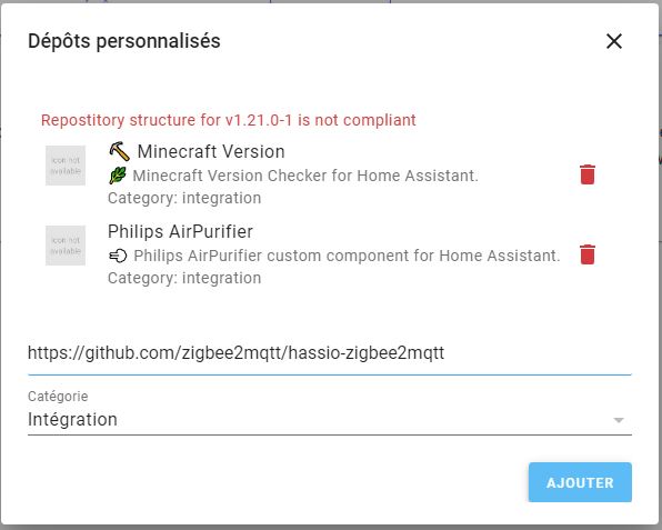

J’essaye d’intégrer Zigbee2Mqtt via HACS mais j’ai l’erreur suivante « Repostitory structure for v1.21.0-1 is not compliant »
La dernière action effectuée avant l’ajout de cette intégration est le redémarrage de Mosquitto broker.
Merci de votre aide

Erreur sur la photo du message
Erreur Intégration Zigbee2Mqtt
Salut, zigbee2mqtt s’installe via les Add on de home assistant et non via hacs, et il n’y a pas besoin d’ajouter le dépôt il y est de base :wink:

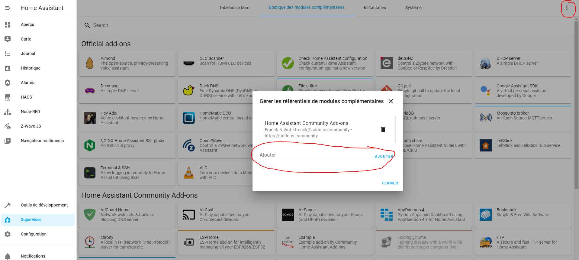

Pour compléter parce que c’est pas toujours intuitif quand on cherche la première fois :wink:
Parcourez le forum ! Il y a déjà une masse d’information disponible…
Au hasard (ou pas ! :wink:)
https://forum.hacf.fr/t/comment-installer-un-add-on-officiel-et-non-officiel/2071
