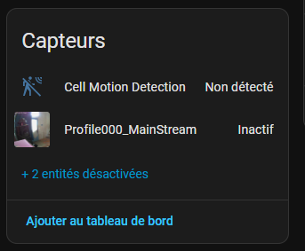

Bonjour, regarde dans l’intégration ONVIF et sur l’appareil de ta caméra dans capteurs si l’entité n’est pas désactivée.

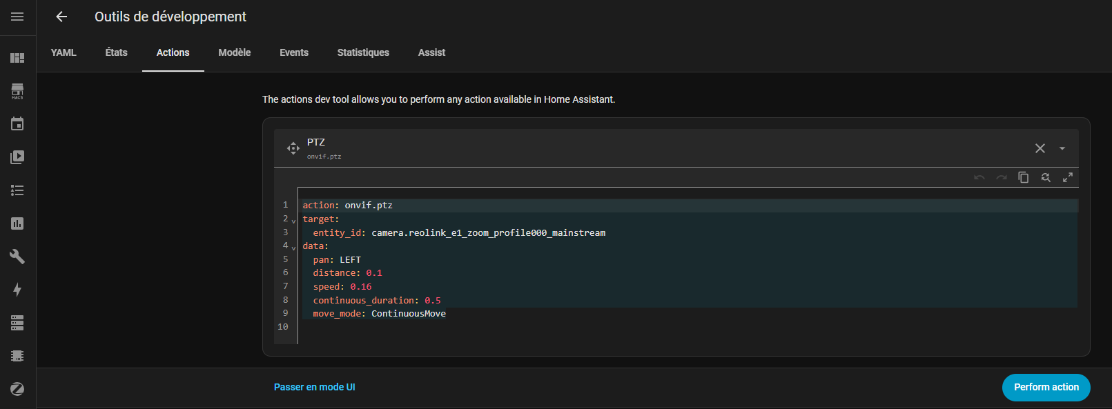

Pour les PTZ, c’est directement avec des actions ( il n’y as pas d’entité), que tu peux tester dans l’outil de dev, onglet Action.
un exemple :
action: onvif.ptz
  entity_id: camera.reolink_e1_zoom_profile000_mainstream
  pan: LEFT
  distance: 0.1
  speed: 0.16
  continuous_duration: 0.5
  move_mode: ContinuousMove
Mais dans l’intégration onvif
Je n’ai aucune entité mainstream

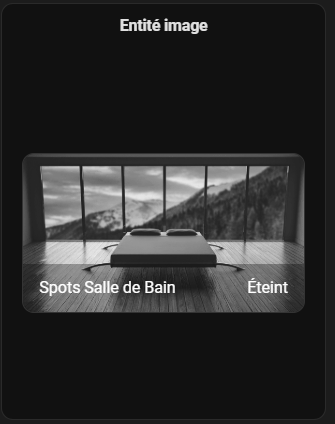

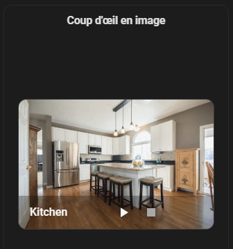

tu as ces deux cartes qui supportent la caméra :
ou cette carte custom :
Merci comme j’ai 2 caméra je vais prendre 2 cartes
Par contre avec mon lien rtsp comment créer une entité que je puisse appeler directement dans la carte ou le lien rtsp est l’entité a citer dans la carte

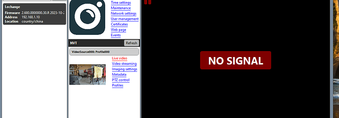

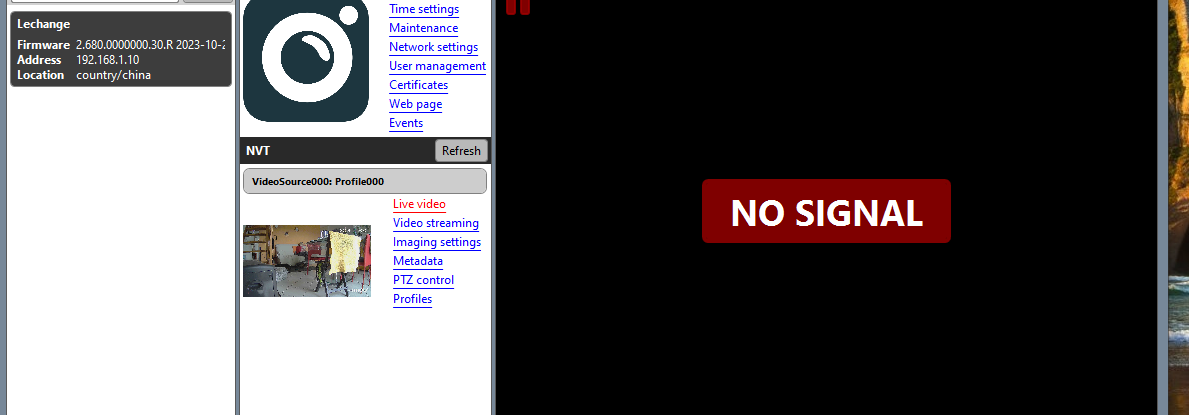

j’ai lancé odm sur windows, il trouve bien ma camera avec login et password mais le résultat de live video est no signal.
alors que sur mon tel via l appli imou j’ai accès à la video ,ptz , etc
