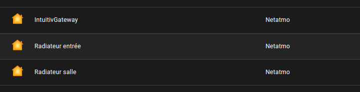

Voilà le rendu que j’ai au niveau HA :
J’ai du Campa avec les mêmes modules Muller Intuitiv et j’arrive à récupérer les informations (même si elles ne sont pas très exactes).
Je n’ai rien fait de particulier lors de l’appairage.
Effectivement, la température remonte bien mais pas de conso ni de changement d’état.
Je sais dire quand le radiateur passe du mode HG au mode chauffe mais pas quand il chauffe réellement et quand il a atteint sa consigne.
Le problème venait bien de ma config (HA sur un NAS TrueNAS Scale, une partie de mon réseau local était détecté, mais pas tout), je suis passé sur une VM HAOS dédiée et tout est remonté.
J’ai eu le même soucis, d’où ma question :slight_smile:
Tant mieux si tout est ok maintenant
