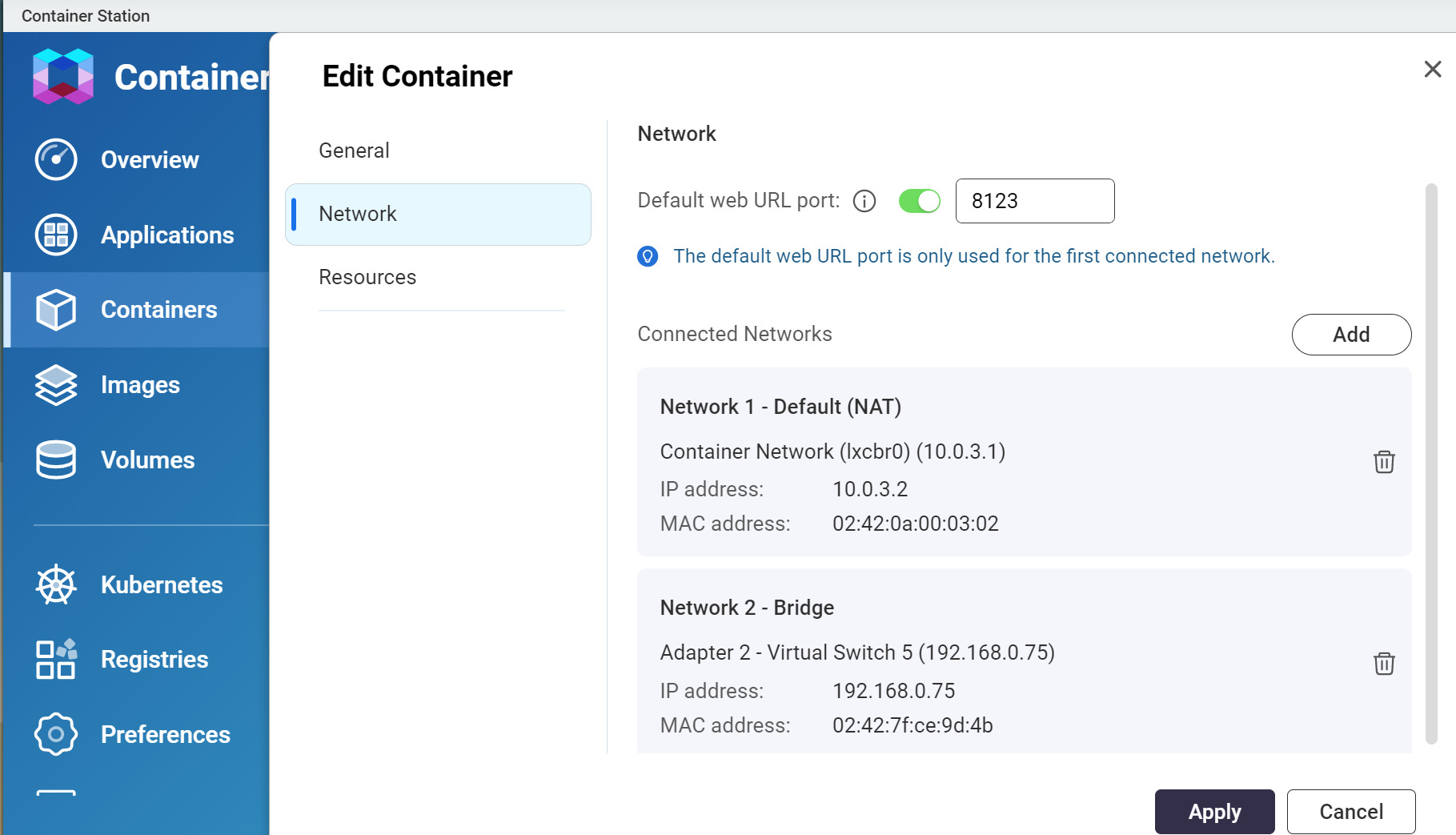

La configuration network actuelle :
Je n’ai pas tout compris…

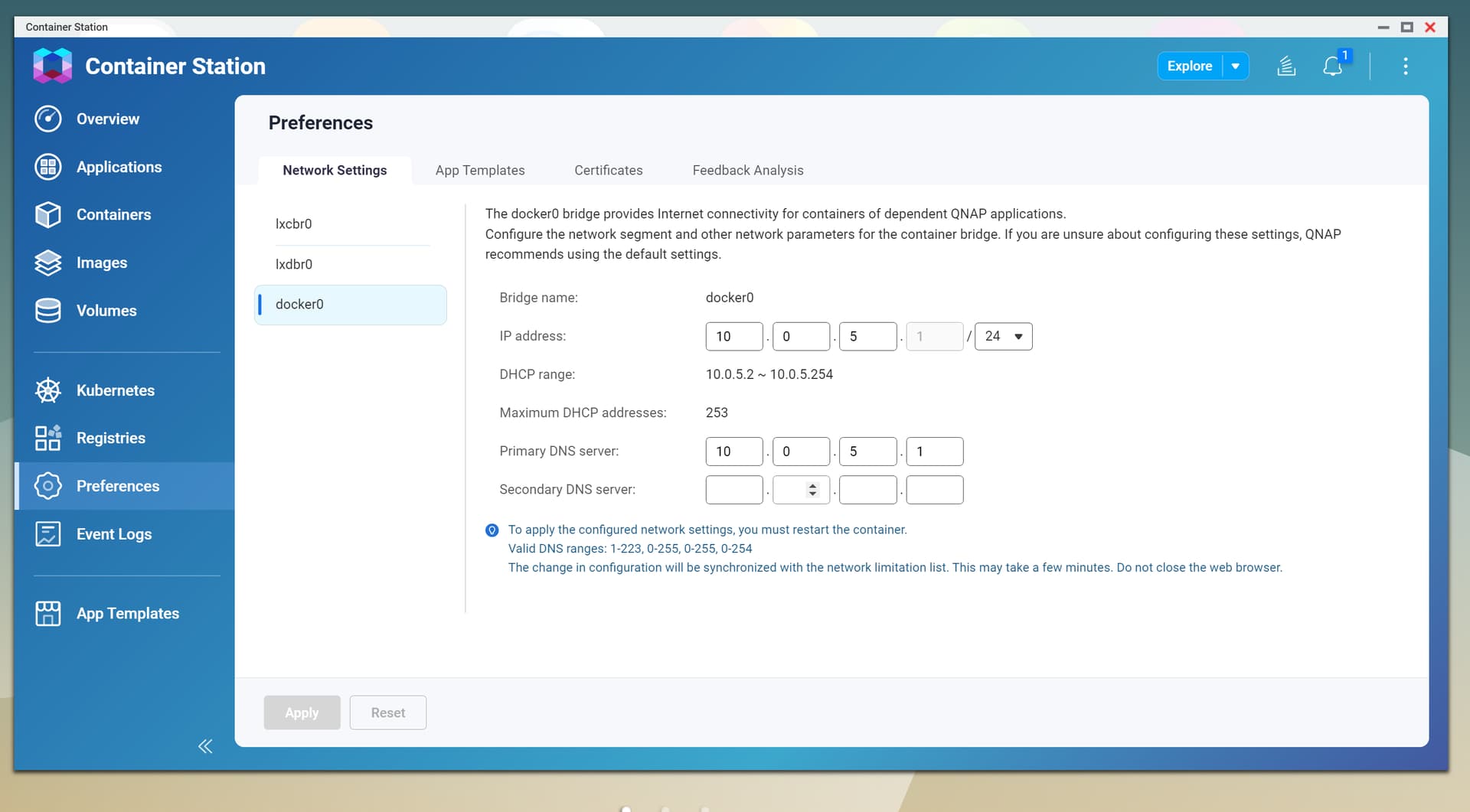

C’est surtout la configuration du conteneur que je souhaitais voir les ports réseaux paramétrés
La il s’agit juste du bridge docker pas des conteneurs en eux même
Comment puis-je obtenir les informations qui te sont utiles ?
Je me suis baladé sans les différentes pages etj je n’ai rien trouvé…
je ne connais pas du tout l’outil docker pour QNAP
mais tu as as bien du faire des actions pour déployer ce conteneur ? est que tu as exposé le port 8123 du conteneur ?
Je n’ai pas fait ce type de manip. Exposer le port comment fait-on ?
J’ai fait un Edit Container Network…en bidouillant
Rien de mieux…
je connais très bien docker mais pas du tout QNAP
tu dois avoir quelque part la liste des tes conteneurs avec leurs paramètres ?

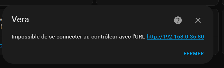

J’ai commencé des intégrations mais impossible de connecter ma VERAPLUS en fournissant son IP
…et pourtant en cliquant sur cette URL j’arrive bien sur la VERAPLUS.
Très embêtant car la plupart de mes devices sont gérés dans la VERA (capteurs actionneurs).
Pour l’instant je n’ai pas trouvé de solution ?
