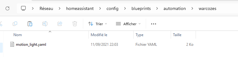

Il faudrait que je modifie la ligne 12 du code via un éditeur code YAML (ça je sais faire), mais après je ne sais pas comment copier/coller le code pour qu’il soit reconnu comme un blueprint dans HA. Je ne sais que cliquer sur le bouton « importer un blueprint ».
Pouvez-vous m’aider svp ?
tu dois placer ton fichier blueprint dans le dossier /config/blueprint/automation/ puis créer un dossier exemple domodam et y mettre ton fichier blueprint dedans.
Tu le retrouveras dans HA dans les blueprints.
