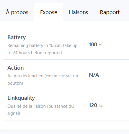

J’ai un bouton Moes Scene switch TS0042 (Fabricant Zigbee : _TZ3000_5e235jpa) et j’ai également un problème. Lors de l’appairage, voici ce que j’ai sur Z2M :
Comme vous le voyez, il n’y a rien dans action. Puis je utiliser l’approche de @WarC0zes pour le faire fonctionner en rédigeant à la main du yaml ?
Ou bien faut il intercepter les messages MQTT ?
Merci pour votre aide !!
regarde ce lien :
Si tu ne vois pas les actions du bouton dans l'automatisation. Exécute les sur ton bouton, elles devraient apparaître en choix.
