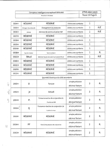

je joins la doc technique du compteur ddsu666 que j’ai trouvé sur le net https://www.solaxpower.com/uploads/file/ddsu666-user-manual-en.pdf

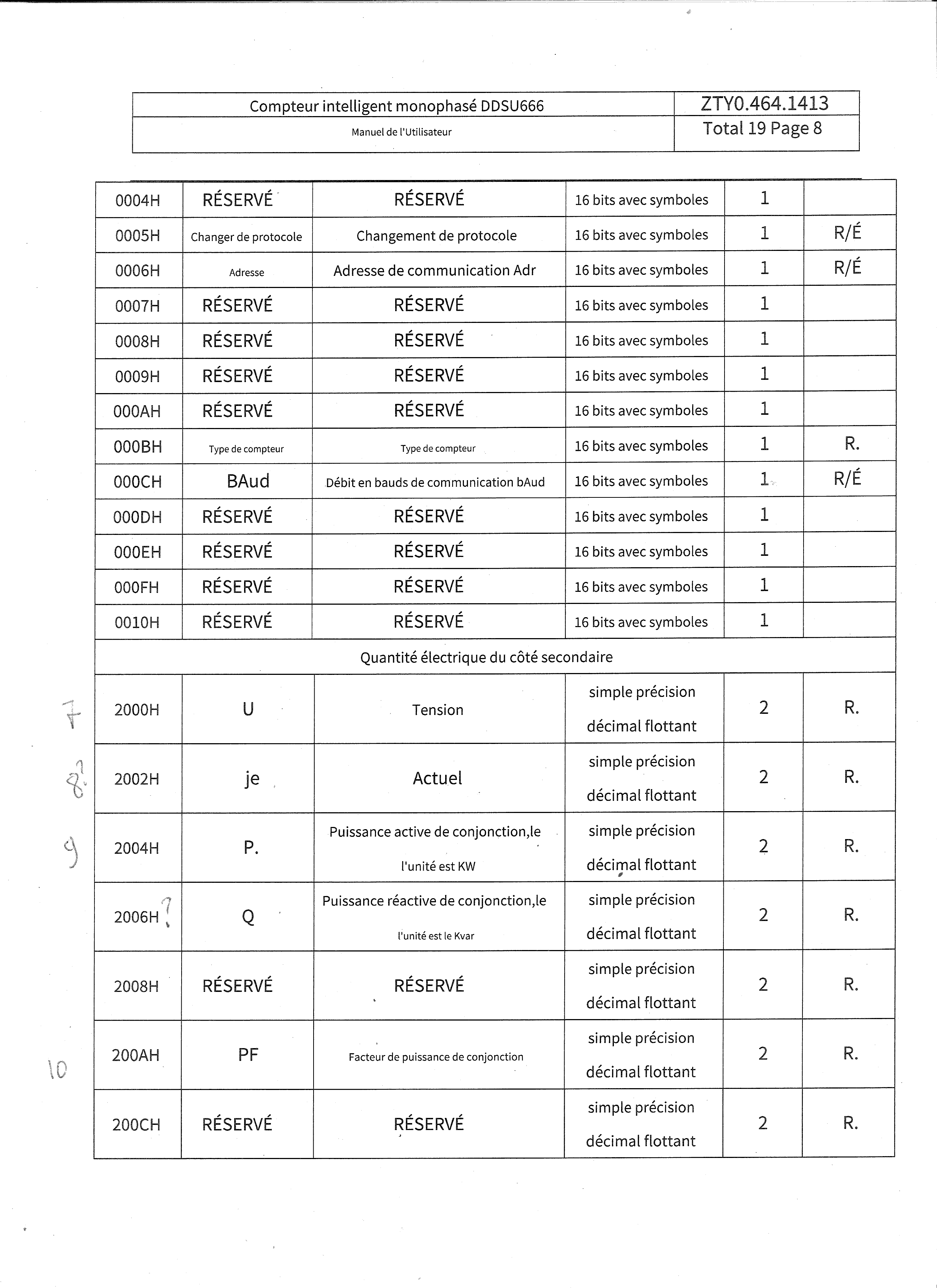

donc il y a pas ou c’est les adresses des sensors que j’indique qui ne sont pas bonne ou j’ai un problème de câblage mais j’ai suivi la doc je vais quand même reverifier les cablage au cas ou .
je joins la page des adresse pour voir si pour vous je n’ai pas fait d’erreur encore merci pour l’aide

pour hackdiy j’ai quand même tenté d’inverser les fils qui vont du compteur a la clef RS485 et ça ne change rien donc j’ai remis comme indiqué sur la notice
Si les entités apparaissent mais restent indisponibles, cela signifie :
Soit :
  • L’adresse (slave) est incorrecte (tu mets slave: 1, mais tu m’avais dit plus tôt que l’adresse était 28 sur ton compteur).
Soit :
  • Le type d’entrée n’est pas correct : tu utilises input_type: input alors que la doc indique que ce sont des registres holding, donc tu dois utiliser input_type: holding.
Remplace ta config par celle la
sensors:
  - name: ddsu666_V
    unique_id: sensor.ddsu666_v
    unit_of_measurement: V
    state_class: measurement
    device_class: voltage
    slave: 28
    address: 0x2000
    data_type: float32
    input_type: holding
    precision: 1
    scale: 1
    scan_interval: 10
    swap: word
  - name: ddsu666_puissance_active
    unique_id: sensor.ddsu666_puissance_active
    unit_of_measurement: kW
    device_class: power
    slave: 28
    address: 0x2004
    data_type: float32
    input_type: holding
    precision: 2
    scale: 1
    scan_interval: 10
    swap: word
Redémarre complètement Home Assistant.
Regarde si les entités passent de indisponible à une valeur.
Bon ben ça fonctionne :sweat_smile:
par contre les données m’ont l’air farfelues je verrais ça demain soir.
Encore merci pour l’aide je mettrais le fichiers yaml complet ci ça peut aider d’autre gens ont ne sais jamais.
Bonne soirée. :wink:
