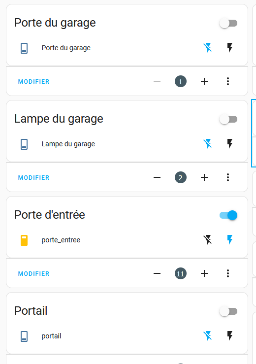

J’ai maintenant dans la partie télécommande de mon lovelace :
Et dans android-auto j’ai mis ces switchs dans les favoris.

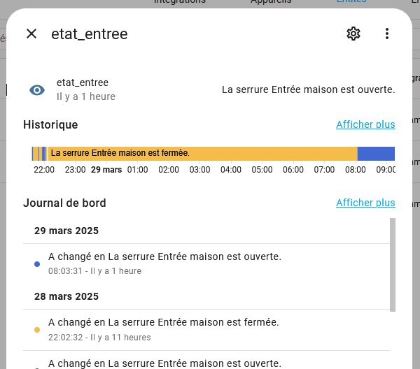

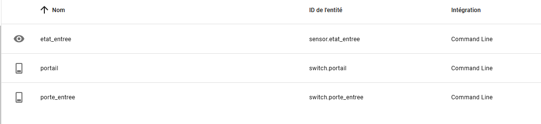

Avec le script statut.py j’ai créé dans configuration.yaml et sous command_line un sensor de name: etat_entree
J’ai désormais 3 entités dans l’integration command_line
et entree_etat me donne ça :
