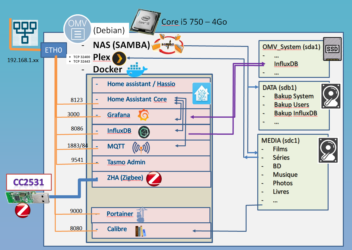

j’y vais de mon petit RETEX puisqu’il semble que je sois dans une config visiblement « atypique » : suis sur « NAS/PC » et j’en suis fort content, donc je partage…
comme point de départ…un ancien PC « Gamer » i5 750 de 2010 reconverti en NAS « maison » avec OS OMV (OpenMediaVault) (= une distro de LINUX/Debian un peu custom spécialisée pour faire tourner un NAS), systeme sur SSD et avec qq HDD bien gavés de 5 To de séries et films (tout en récup)
Bref J’en suis très très content et en tant que NAS : Fait le taf en Headless sans problème avec une interface Solide et idéal pour faire tourner un serveur PLEX, et bien sur capable de Docker (seul bémol, les 80 W, mais bon comme c’est nucléaire, ici, ça brule pas du charbon (… paf…, un bon vieux troll)
Du coup après avoir testé HA sur un Pi 3 et TRES déçu par la faible réactivité (appels grafana pour des historiques sur 1 mois poussifs et redémarrages HA très lents et un confiance limitée dans les SD) => Grande décision :

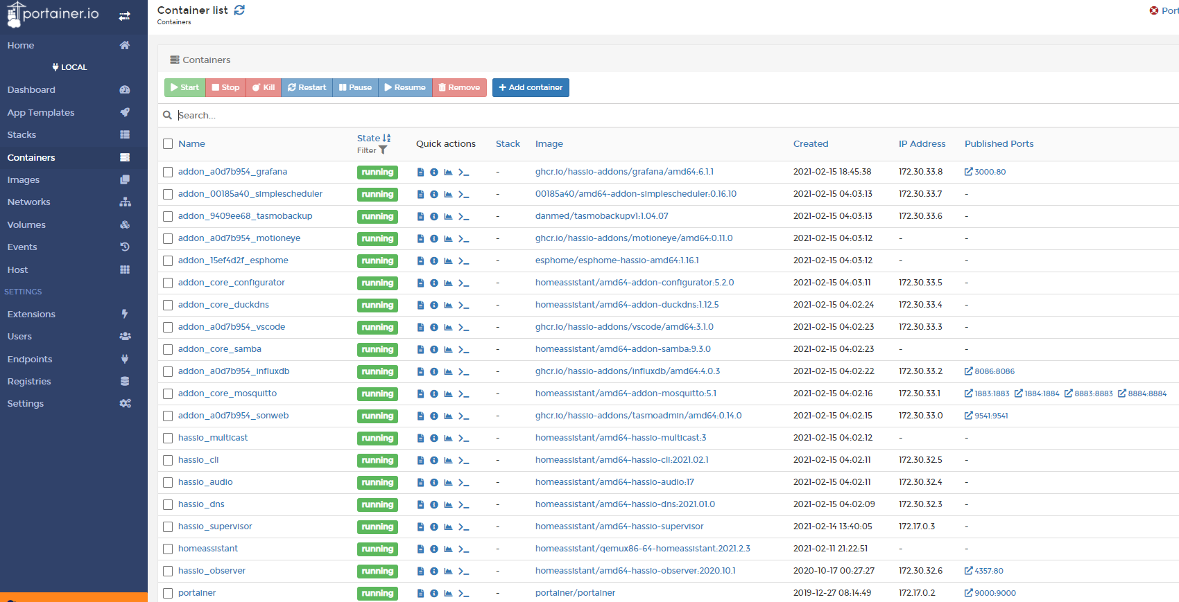

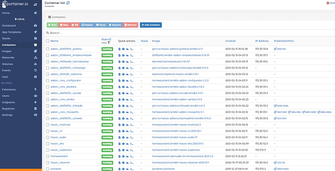

J’ai migré tout le HA dans le DOCKER du NAS(donc SSD Sata3) = > Usage CPU <5% !!! ( HA vit très bien avec toute la famille des 18 conteneurs des addons : influx, mosquito, grafana, esphome, vscode, HACS…) C’est MAGIQUE, ça marche nickel, réactif et ça réagit au quart de tour, JAMAIS CRASHE EN 1 AN !!!
Je n’ai aucune idée de comment un bazar comme ça peut marcher aussi bien quand on voit (merci portainer) le monde qu’il y a la dedans, au service de LA CAUSE (= ma pomme)
pour les curieux, interface portainer (pour (tenter de) comprendre, et ça aide a voir les ports partagés, et c’est pas mal aussi si besoin d’entrer en mode console dans un des containers)
