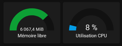

vous avez surement raison le pi est suffisant :
Vu les chiffres du monitoring ci-dessus ça le confirme, mais les lenteurs, les problèmes récurrents des port USB…
Chaque fois qu’un de ces problèmes apparait la vision d’un nuc apparait immédiatement…
