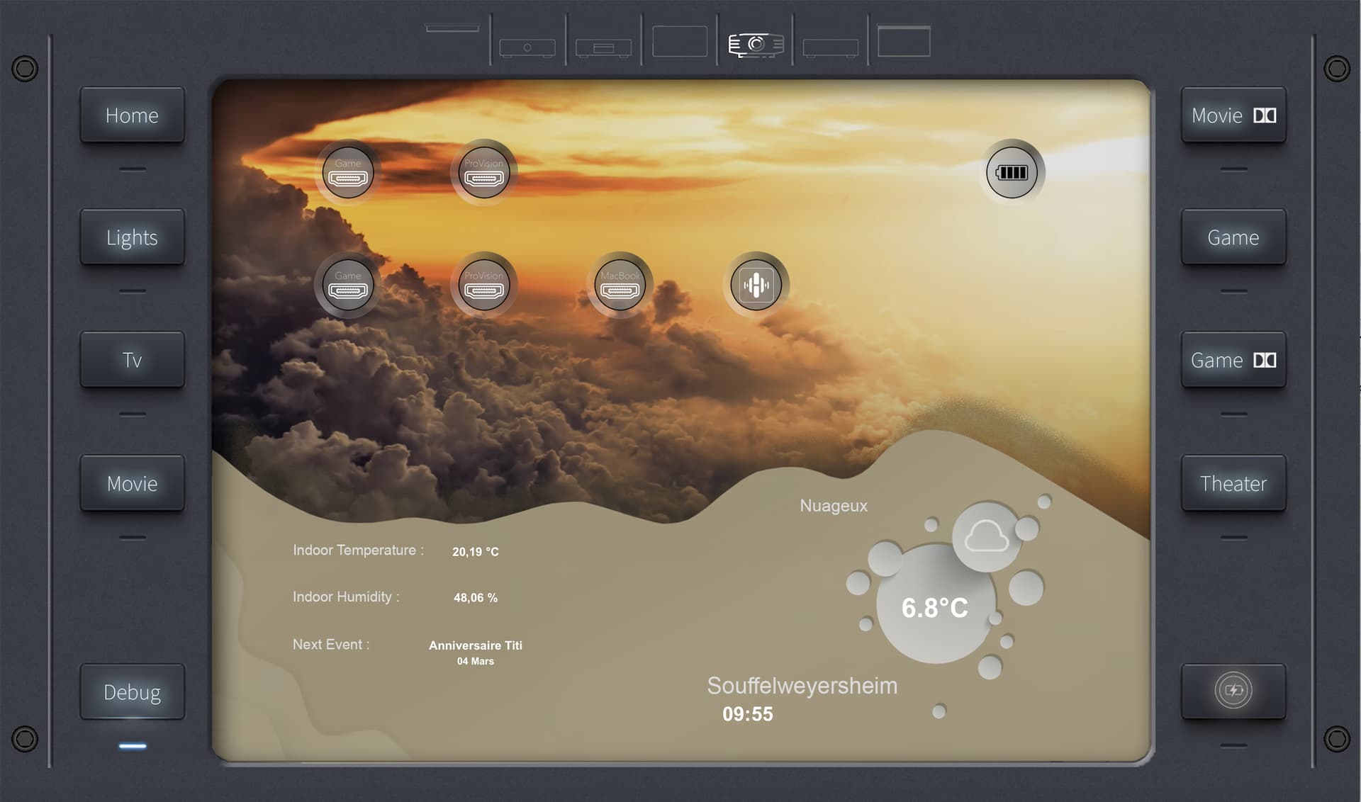

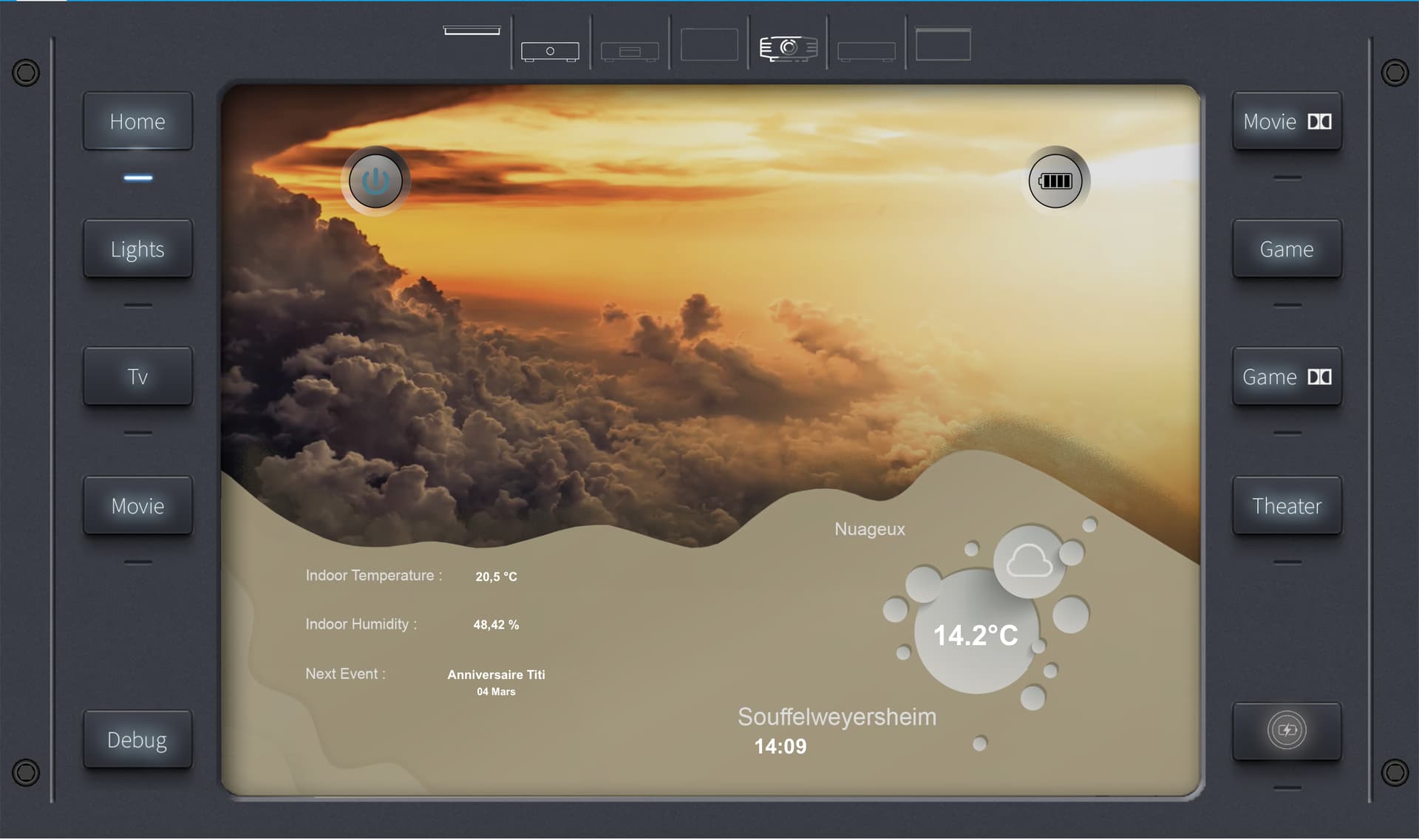

MA PAGE HOME :
  • Comme vous voyer les boutons a droite et a gauche envoie aux différents « activités ».
  • En bas a droite une touche qui allume/eteint ma prise connectée ou mon chargeur de mon téléphone et montre sont branché (possibilité d’afficher la consommation)
  • tout en haut les icônes de mon ecran motorisé, tv, ampli, bloc de puissance,…… ceux ci me montre en continue les appareils allumés/éteints avec possibilité d’appuyer dessus pour changé l’état, la aussi j’ai mis cela si jamais lors d’une macro un appareils n’a pas changé d’état et j’ai donc possibilité de le faire directement.

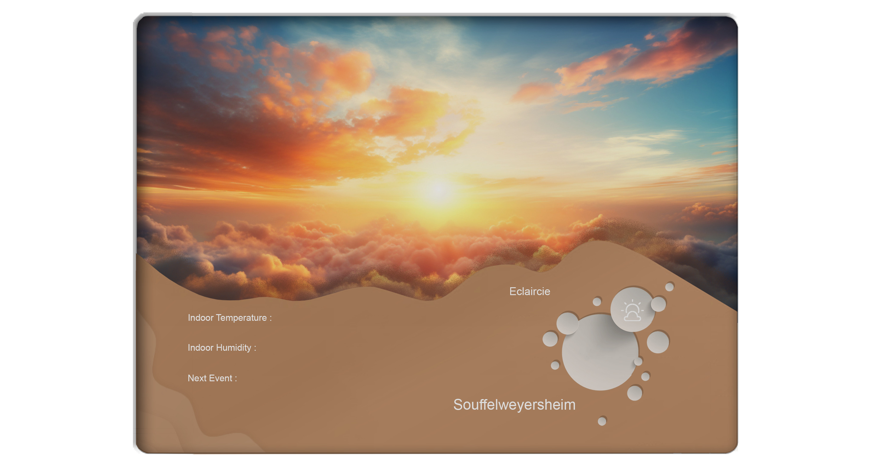

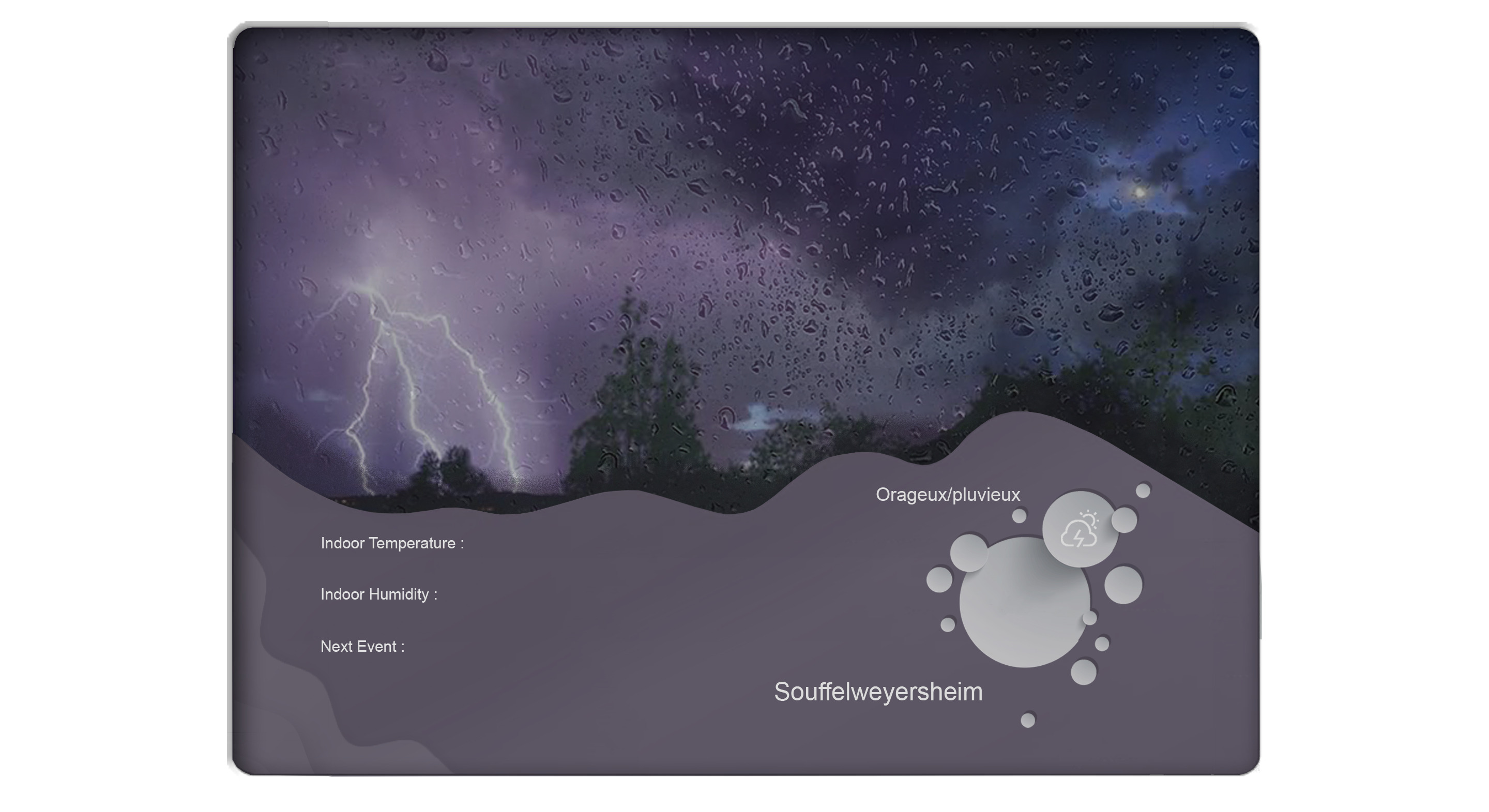

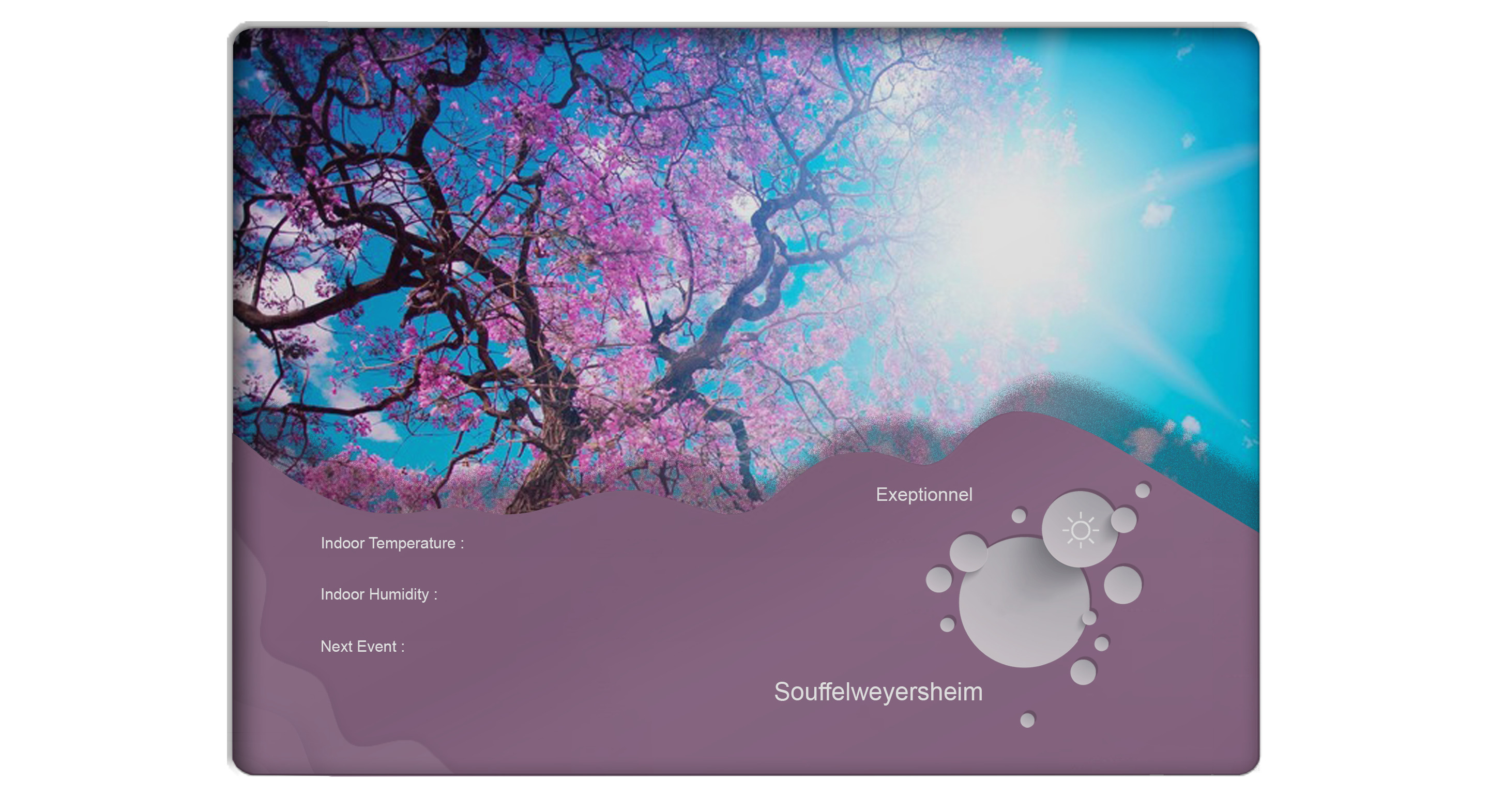

Au centre j’ai la météo local qui s’affiche, j’ai crée les différentes images et celles ci s’affichent automatiquement suivant l’état de la météo.
Voici une partie des différents style d’affichage pour la météo :

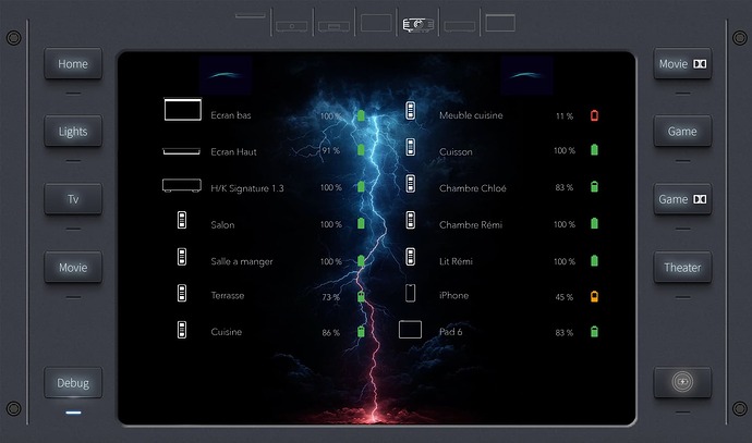

Une touche avec un icône de batterie envoie a une page qui me permet de controlé le niveau des pile de mes télécommande Philis Hue et des FingerBot.
D’ailleurs j’ai ajouté une alerte qui affiche un gif de batterie lorsque l’une des piles ou mon téléphone passe sous les 5%.

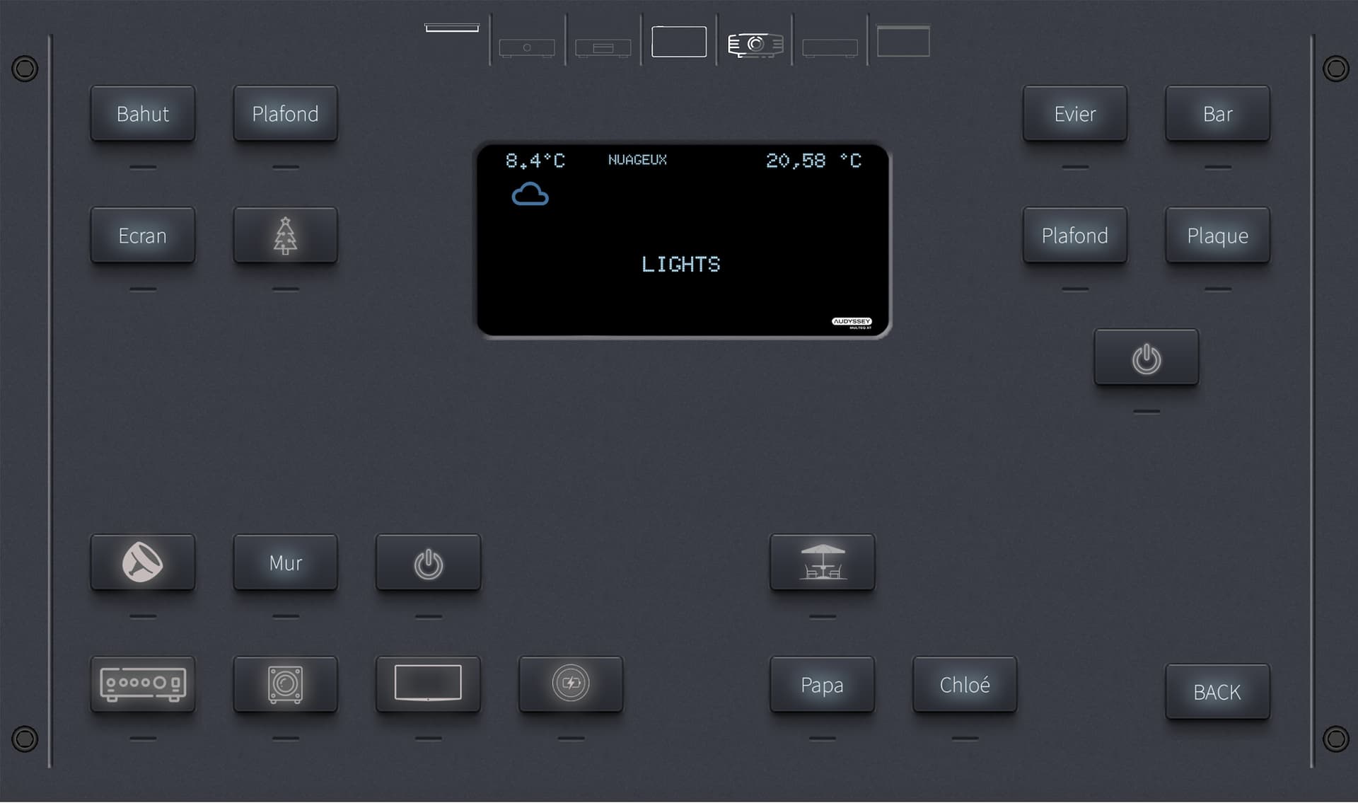

Pour ma page du contrôle luminaire celle ci est simple et sobre, je risque déjà de la modifié bientôt :
Sur cette page figure également l’état de mes prises connectées.

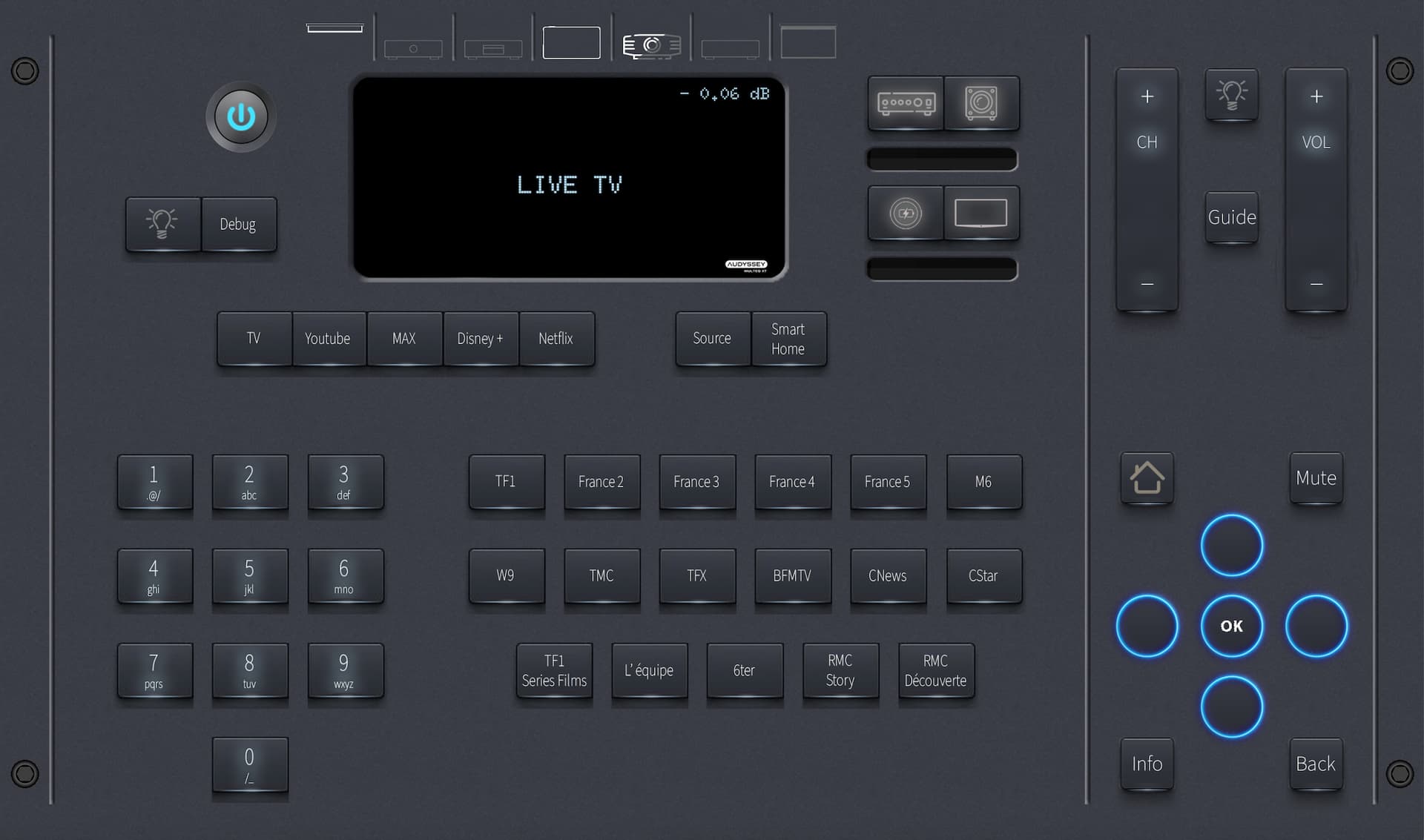

MON ACTIVITÉ TV
Enfin la possibilité de controlé ma tv en IP ( mais une parti en IR tous de même )
* Retour d’info du volume
* Retour d’info de la source
J’ai ajouter le liens direct vers la page luminaire et une touche qui allume juste mon salon.

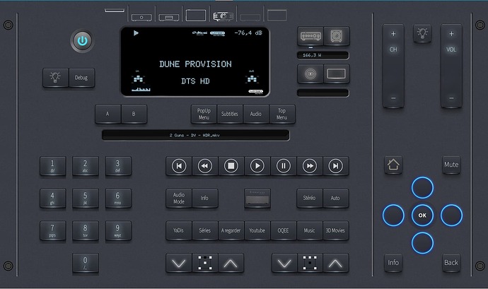

J’ai aussi pu afficher le fichier en cours de lecture de ma Dune ProVision ainsi que des icônes PLAY / STOP / PAUSE suivant l’état du lecteur, je voulais afficher le temps restant du fichier en lecture mais je galère.
Le controle IP me permet d’avoir un accès direct aux différents dossier réseau sans avoir a naviguer dans le lecteur, très appréciable.

* Affichage du volume de l’ampli
* Affichage de la source de l’ampli
* Affichage du format audio de l’ampli
* Affichage d’icônes DD, DTS, DolbyAtmos, suivant le format audio du fichier
* Affichage des enceintes en service de l’ampli
* Affichage d’un analyseur de spectre (un simple GIF mais sa reste sympas)

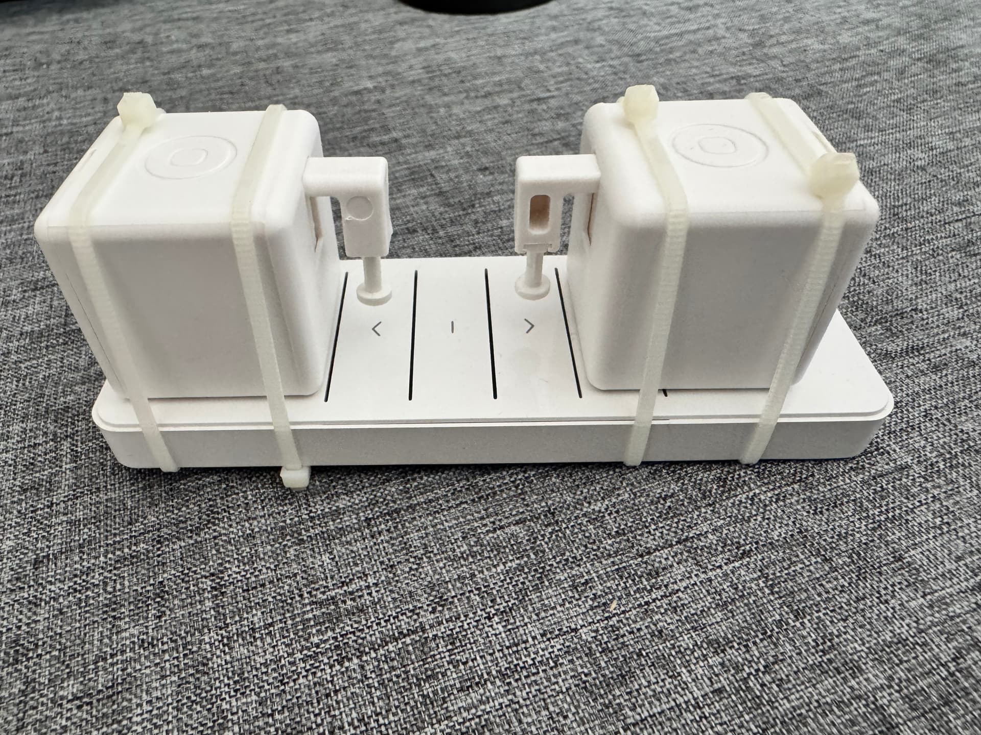

Par contre la aussi j’ai du magouillé pour mon ecran motorisé, celui ci fonctionne avec une télécommande RF, j’ai donc mis deux FingerBoot sur la télécommande de l’écran et celui ci comme pour mon blocs de puissance devient pilotable via Home Assistant.
