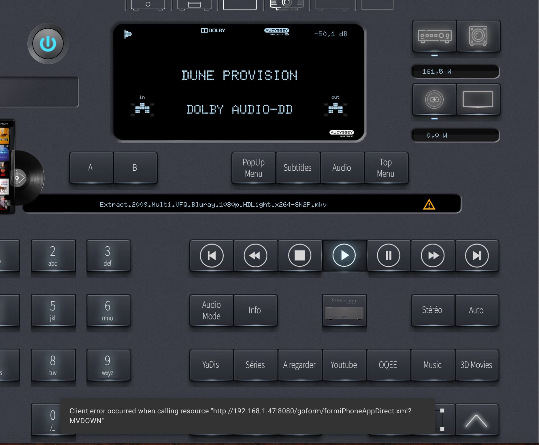

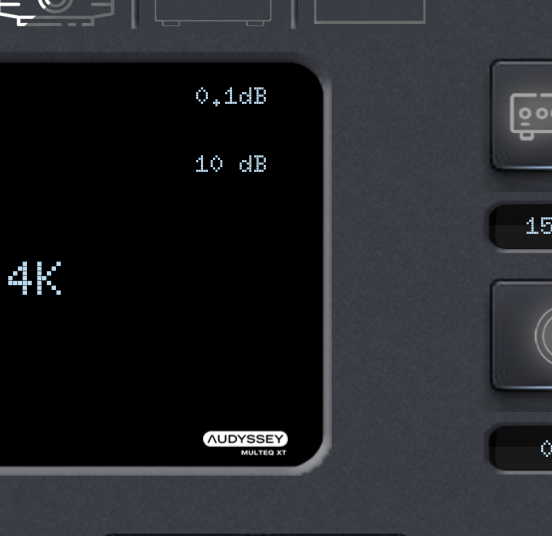

Les sensors utiliser actuellement est intégré a mon fichier configuration.yaml fonctionnent sans problème, a savoir :
  • Commandes IP de mon lecteur Dune HD
  • Commandes IP de mon ampli Marantz
  • Affichage volume ampli de % en dB
  • Affichage des enceintes de l’ampli en service
  • Affichage de la jaquette du film en cours de lecture

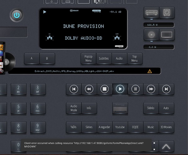

Le chronomètre fonctionne très bien mais les codes pour mon ampli ne fonctionnent plus jusqu’a que je supprime ce code de mon fichier configuration.yaml .
J’ai également ajouter ce code pour que je puisse afficher le volume de ma tv exactement comme sur celle ci, c’est a dire 10 au lieu de 0.1 en utilisant directement l’attribut volume de la tv.
sensor:
  - platform: template
    sensors:
      lg_tv_volume:
        friendly_name: "Volume TV LG"
        value_template: "{{ (states.media_player.lg_webos_tv_oled55b7v.attributes.volume_level * 100) | round(0) }}"
        unit_of_measurement: 'dB'
Et la idem je n’est plus les infos de volume et enceintes en service de mon ampli.
suivant dans quel ordre je place les codes je perd même le pilotage de l’ampli en IP.
Etant complètement nul en code je ne sais comment résoudre le problème et surtout quel est le problème

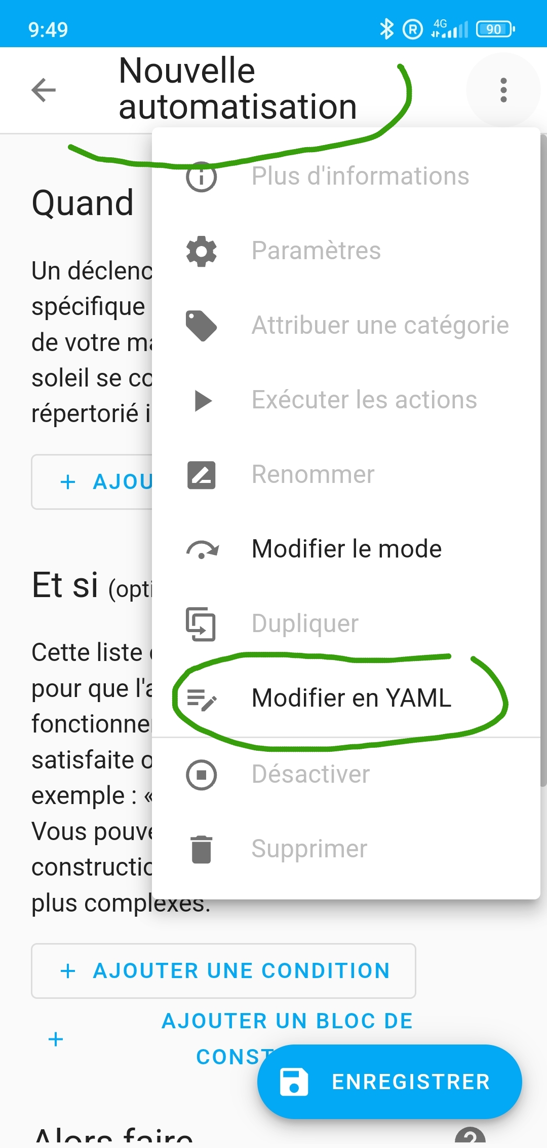

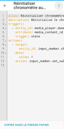

Tes automations sont dans le fichier configuration.yaml ?

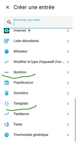

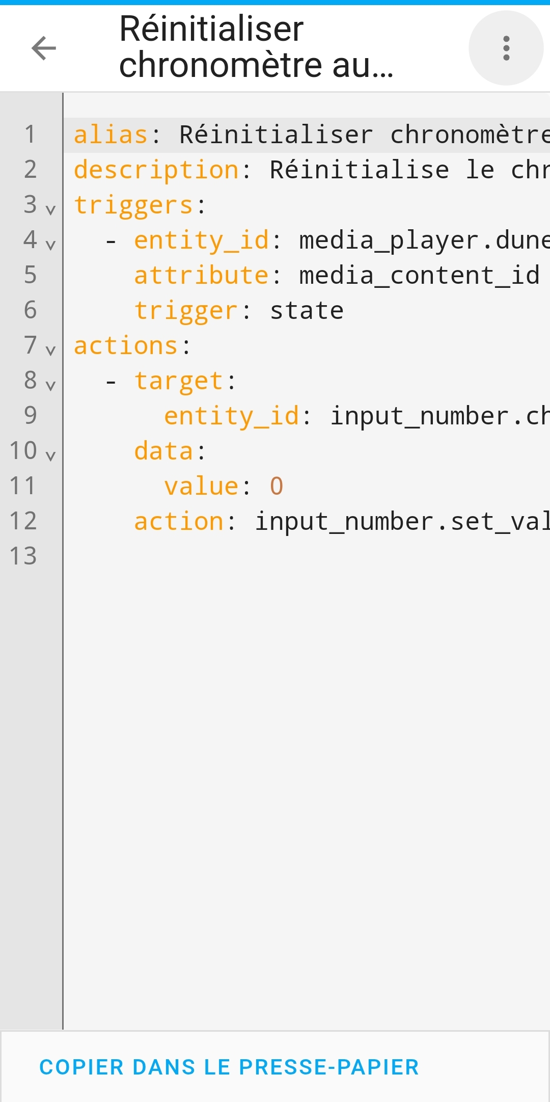

Je ne sais pas si cela est la cause de ton problème, mais Je pense qu’il serait mieux de les créer a partir du menu automation avec l’interface UI.
A partir de interface UI des automatisations tu peux importer ton code Yaml directement.
Cela te permet de modifier par la suite tes automatisations plus facilement.
Cela va aussi alléger ton fichier configuration et le rendre plus simple a lire.
Exemple:

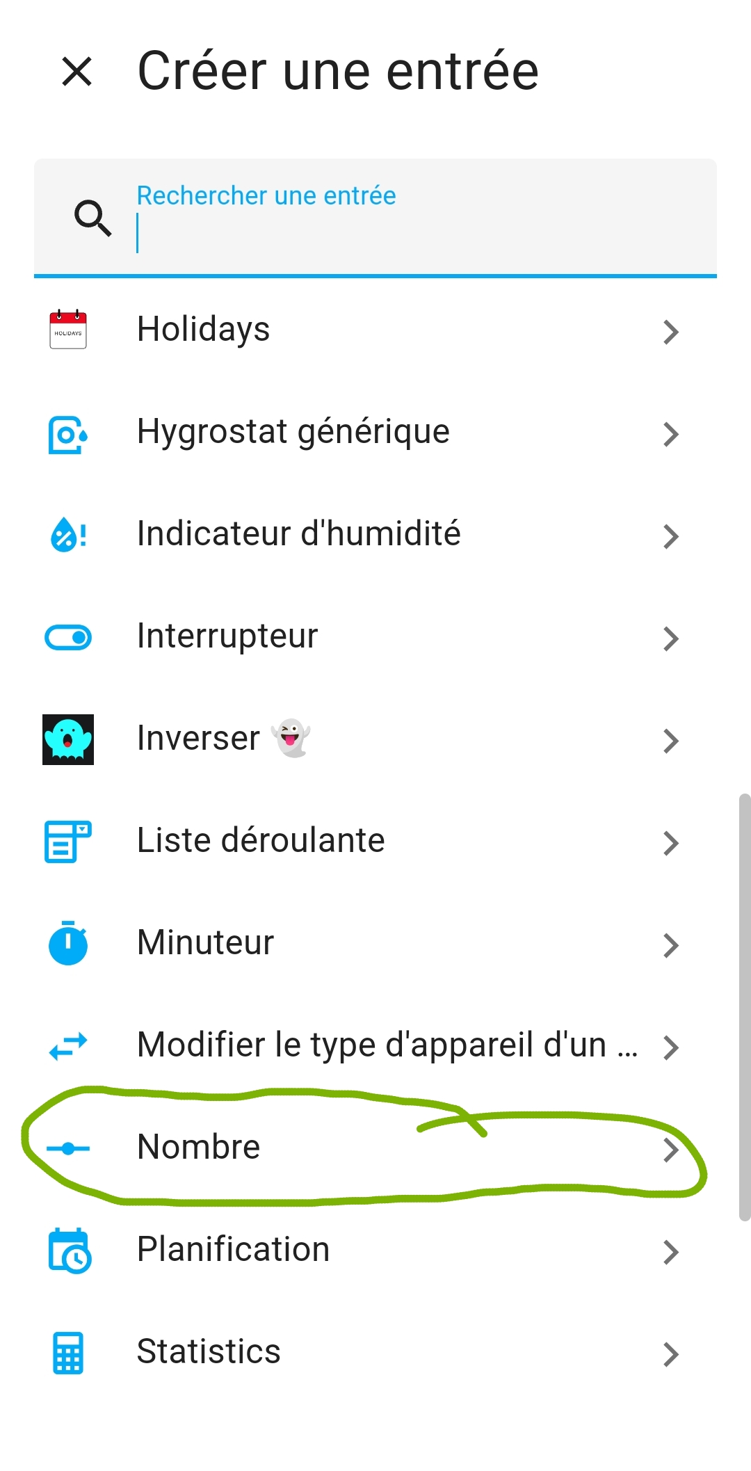

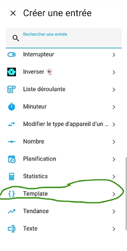

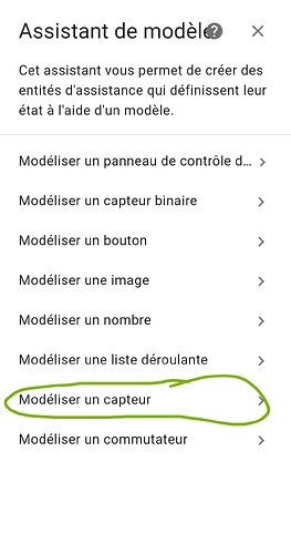

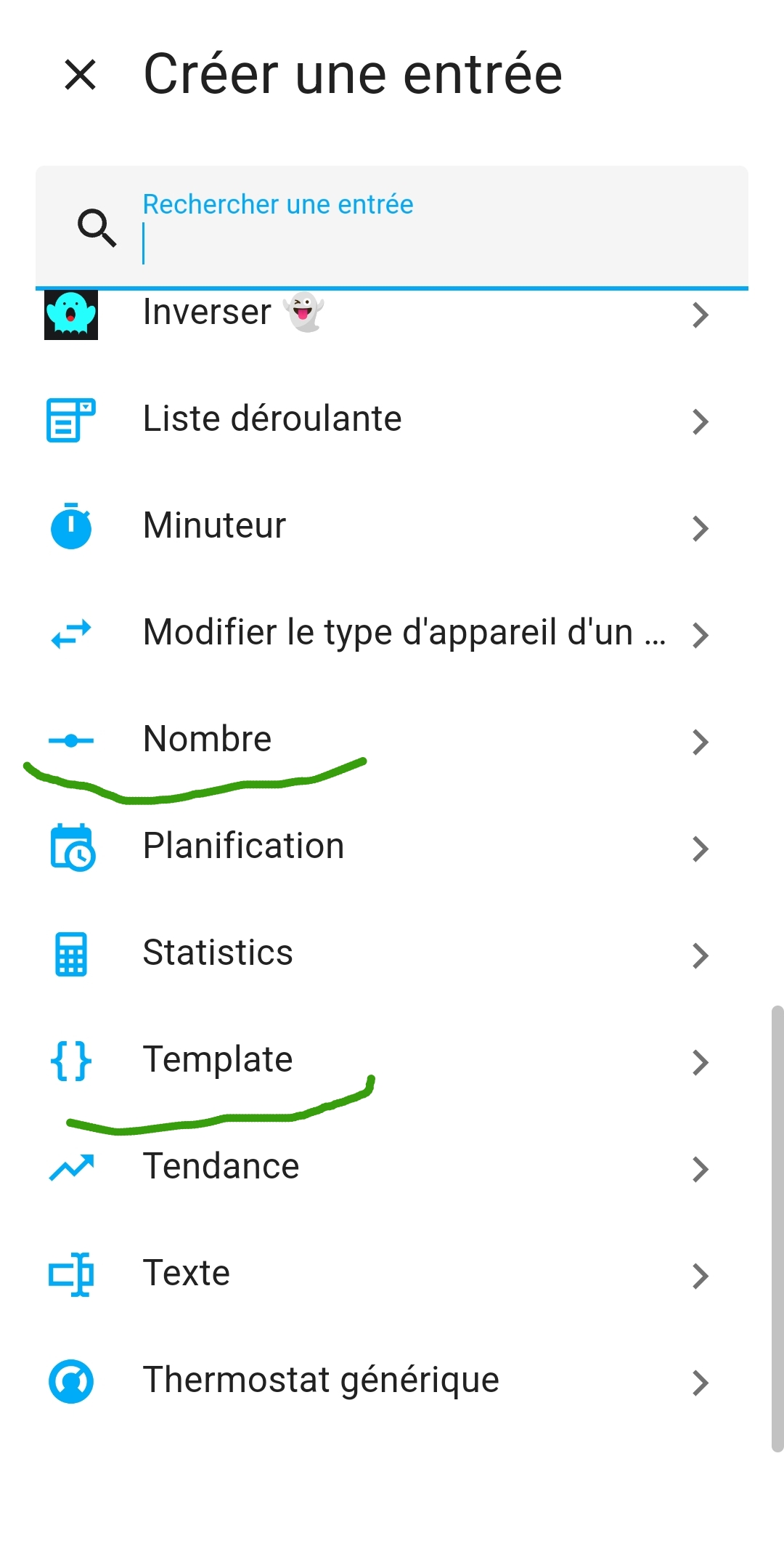

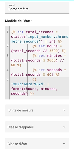

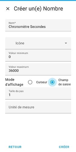

  • Pour tes sensors template et input_number, tu peux aussi les créer par interface UI, c’est plus simple et sa évite d’éventuel erreur de syntaxe(indentation).

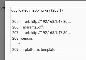

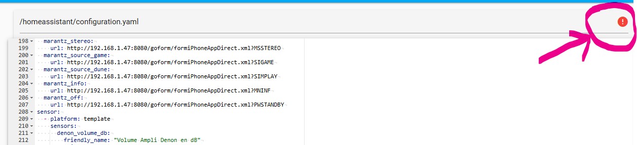

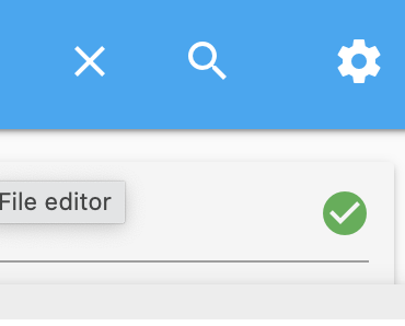

Si je copie ton code dans mon fichier voila ce que j’ai :
Le point d’exclamation en rouge me dit qu’il y’a des erreurs et si je clique dessus :
En l’occurence la clé sensors est répétée plusieurs fois alors qu’elle ne devrait apparaitre qu’une fois dans le fichier :
sensor: !include sensors.yaml

Je suis aller dans Paramètre / Entrée / Crée une entrée / Template
j’ai par miracle réussi a crée le sensor qui fonctionne :
Le 0.1dB est l’ attribut volume de la TV
Le 10 dB est le sensor crée, se qui correspond bien a un volume de 10 sur la TV.
Je vais sur mon Dashboard avec l’ampli en route est …
j’ai bien les canaux en service d’afficher ( a gauche et a droite de DOLBY AUDIO-DD )
j’'ai aussi le volume qui s’affiche et qui change bien mais …
regardez en bas j’ai ce message quand je veux baisser le volume avec la touche de la tablette
Client error occurred when calling resource « http://192.168.1.47:8080/goform/formiPhoneAppDirect.xml?MVDOWN »
Donc j’ai le même souci qu’avec le sensor crée dans le fichier configuration.yaml
Retour a la case depart …

C’est aussi pour cela, que j’ai préconisé de passer par interface UI pour créé les sensors template, les input_number ou autres entrées.
Je trouve cela plus facile a faire pour un débutant et beaucoup moins de risque d’erreur.

As tu fais un redémarrage complet de home assistant après tes modifications.
Il se peut aussi que tu coup certains nom de sensors aient changé et qu’il faille revoir un peut la carte.
Oui redémarrage comme a chaque modification,
il est vrai que je n’avais pas vérifier si les noms avez changer mais je suis partie du principe que je n’est rien changer dans les codes a name : xxxxxx
En attendant j’ai remis mes vieux codes qui donne une (des) erreur au niveau du fichier mais qui fonctionnent tout de même au niveau de l’interface.
Je testerais demain a nouveau pour éviter de me prendre trop la tête et de m’énerver aujourd’hui.

Pour UI, voici un exemple avec le chronomètre:
Input_number:
Puis remplir les champs
Pour le template sensor:
Puis modéliser un capteur
Tu remplis le champ modèle template
C’est un exemple, certains champs devront être complété si besoin.

Je viens d’entré les différents code pour le chronomètre est celui ci est également fonctionnel !

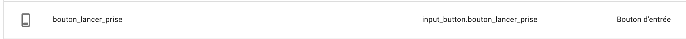

Création d’un bouton virtuel :

Pour le bouton « virtuel » tu n’as pas besoin de faire un automatisme.
Tu créé simplement un interrupteur (input_boolean)
  • Ensuite tu utilise cet interrupteur pour déclencher ton 1er automatisme si interrupteur on et condition 23h allumer prise nuit.
  • dans le 2eme automatisme tu vérifie que ton interrupteur est a on et condition a 1h tu éteins prise nuit et bascule interrupteur a Off.
  • Ou si chargeur actif et condition 1h alors éteindre chargeur et basculer interrupteur a Off
Merci,
je me suis compliquer vie, sa fonctionne maintenant.

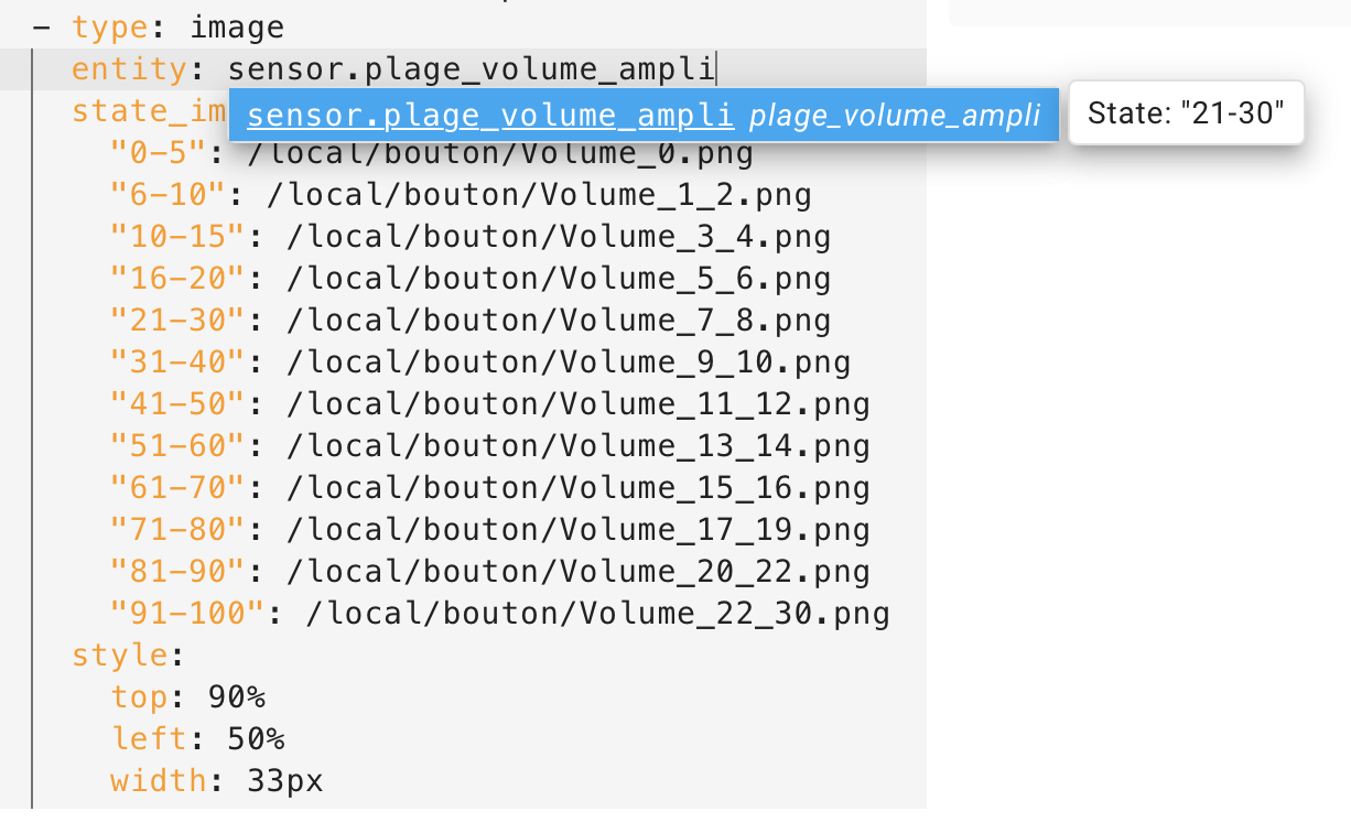

Le sensor a l’air de fonctionner vu que je vois le statut ci dessous (State:
« 21-30 »
Par contre impossible d’afficher l’image correspondante, pourtant c’est exactement les même image que pour le volume de la tv.
J’ai la fameuse roue qui tourne quand il ne trouve pas d’image :
voici le code si vous voyez une erreur :
  - type: conditional
    conditions:
      - condition: state
        entity: media_player.marantz_cinema_50
        state: "on"
    elements:
      - type: image
        entity: sensor.plage_volume_ampli
        state_image:
          0-5: /local/bouton/Volume_0.png
          6-10: /local/bouton/Volume_1_2.png
          10-15: /local/bouton/Volume_3_4.png
          16-20: /local/bouton/Volume_5_6.png
          21-30: /local/bouton/Volume_7_8.png
          31-40: /local/bouton/Volume_9_10.png
          41-50: /local/bouton/Volume_11_12.png
          51-60: /local/bouton/Volume_13_14.png
          61-70: /local/bouton/Volume_15_16.png
          71-80: /local/bouton/Volume_17_19.png
          81-90: /local/bouton/Volume_20_22.png
          91-100: /local/bouton/Volume_22_30.png
        style:
          top: 90%
          left: 50%
          width: 33px
A savoir qu’il me suprime a chaque actualisation les guillemets avant et après les chiffres, j’ai tester les deux solution cela ne fonctionne pas.
EDIT :
Je viens de trouver le problème c’est le guillemet du code du sensor qui posaient problème
Cette fois sa marche :grin:
