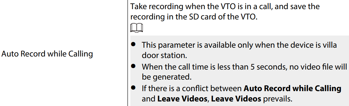

par contre, quand on sonne sur le VTO, seule une image est enregistré, il n’y a pas de vidéo d’enregistré.
si je demande d’enregistrer une vidéo manuellement (depuis l’ecran du VTH) ca enregistre bien la video.
j’ai vu quelque part dans une doc Dahua en anglais la remarque suivante:

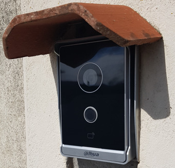

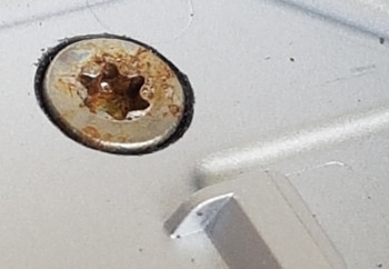

De plus, le VTO a une température élevée (j’avais remarqué cela même avec l’appareil dans la maison sur une table, dans les 40-45°): ce matin, le soleil du matin donne dessus, j’ai relevé près de 63° au niveau de la camera, pendant que le support est a 30°.
et j’ai de nombreuses alarmes ‹ sabotage › ce matin depuis 8h30, le switch anti sabotage est bien activé car le VTO est bien monté sur son support fourni. la température peut-être ?

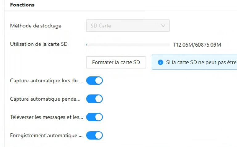

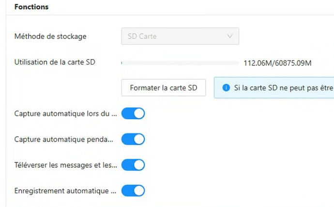

J’ai pourtant les mêmes paramètres:
Moi aussi, j’ai remarqué des températures élevées.
J’en ai eu lors de l’installation, mais ç’était à cause des cables mal rangés derrière.
Maintenant je n’ ai plus d’alarmes anti sabotage malgré la canicule.

je n’ai plus d’alarme à cette heure (12h00) car le soleil ne tape plus dessus, le VTO est orienté à l’est/nord-est.

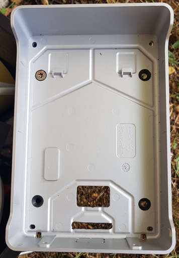

d’après les specs, il est donné pour marcher jusqu’à 60°C… mais je vérifierai quand même, j’ai du adapter le support plastique avec des vis qui en principe sont dans un trou fraisé,

Le mien est orienté sud/sud-ouest. Le soleil tape dessus de 13h à 18h, mais je n’ai pas eu de soucis à ce niveau.

je fais les manipes ce soir, quand il fera moins chaud dehors: mettre une 64GB A2, mettre une cale sous le bouton Tamper.

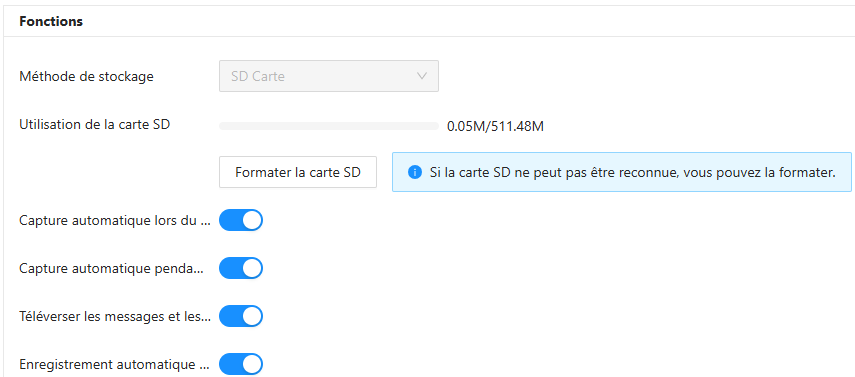

j’ai installé la 64GB, malheureusement elle avait été formatée sous windows et se retrouvait avec une partition de 64MB et une autre de 59GB, le VTO ne voyait que 64MB et malgré avoir utilisé la fonction ‹ Formater la carte SD › depuis l’interface web du VTO, l’enregistrement ne fonctionne toujours pas sur appel. demain je remet une 32GB que je viens de reformater sous linux et la je n’ai bien qu’une seule partition de 32GB.
le vendeur me dit de formater en FAT32, est-ce qu’en ext4 ne marcherait pas ?
maintenant que j’ai installé une SD card de 32GB formatée FAT32 (depuis ma machine HA), j’ai bien l’enregistrement des vidéos sur appel du VTO.
par contre l’enregistrement de chaque appel ne dure pas plus de 5 secondes, est-ce que c’est modifiable ? je n’ai rien trouvé dans les paramètres.

le vendeur me dit que ce n’est pas 5 secondes mais 10, mais il ne semble pas être possible de changer cela.
