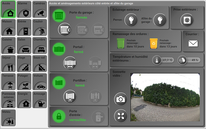

Je suppose que le code de ton dashboard doit être assez conséquent, mais ça donne une idée de ce qu’on peut faire
Il est très très loin d’être fini mais rien que pour cette première vue, j’en suis à 2900 lignes de code. Il est fait avec une seule custom:button-card… Le problème c’est que depuis un certain temps, je n’arrive plus à avoir l’audio bi-directionnel avec Frigate et ma sonnette. Il faudra que je me remette dessus à l’occasion car j’avais réussi à faire des bouton pour activer l’audio sans utiliser les boutons Frigate.
Quand quelqu’un sonne, l’image de la caméra passe en plein écran.
Effectivement, si pas d’audio, c’est plus compliqué. Je suis pas pressé, faut encore que je trouve une tablette en récup et préparer tout ce qu’il faut (y compris la gestion de l’alimentation de la tablette)
Pour la gestion de l’alimentation de la tablette, j’ai un relai zigbee qui coupe la charge quand la batterie est >= 80% et qui la met en route quand la batterie est <= à 20%.

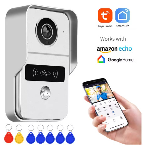

j’ai également trouvé ce produit chinois (sans marque précise), est-ce que l’un d’entre vous a testé et intégré dans HA ? il est peu cher, (50€ environ) se connecte en RJ45 avec POE (j’ai déjà un câble Ethernet qui arrive au portail)
cependant, je crains qu’il ne faille se connecter a un compte tuya ou smart life pour l’utiliser, et avant de griller 50€ je pose la question ici.
c’est le cas le reolink fonctionne 100% de façon locale et est très bien intégré dans HA
