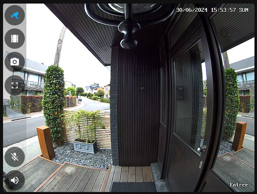

Tout cela fonctionne très bien. Mais j’ai voulu récupérer également le son et le micro en live, afin d’être totalement indépendant de l’app Reolink et avoir tout centralisé dans HA. J’ai suivi le tuto suivant et cela a fonctionné presque parfaitement: https://www.youtube.com/watch?v=upXyBVMR4RM&t=309s
Les icônes de son et de microphone sont visibles sur la carte Frigate et dans le MSE de Frigate.
Le son est récupéré sans problème.
Mais mon micro ne fonctionne pas…

Voici comment devient l’icône du micro quand je clique dessus et que cela ne fonctionne pas (ni sur mon kiosque, ni sur gsm, ni avec PC)

Tu es sur quelle version de go2rtc ?
Visible dans le menu frigate/system en haut à droite :wink:
Pour avoir utilisé le tuto que tu cites, ca fonctionnait pas trop mal mais trop de latence ( 4/5 secondes) pour le micro.
Je viens d’upgrader la version go2rtc utilisé par Frigate en version 1.9.4 , et là patatra, micro bien présent mais pas de son qui remonte jusqu’à la doorbell.
Me souvenant d’un pb possible sur le dernier firmware de la reolink, je l’ai downgradé en v3002033_23041302 et miracle, ça fonctionne parfaitement et la latence est identique à celle de l’app reolink pour le micro ( 1 seconde max)
Donc :
Upgrade go2rtc en 1.9.4 et downgrade firmware reolink en v3002033_23041302 pour un fonctionnement optimal
3 « J'aime »

Voilà, j’ai installé et redémarré HA et Frigate , mais je n’ai plus de son non plus maintenant :sweat_smile:
La version de go2rtc est toujours bonne et rien dans le log:
Côté Reolink Doorbell, j’ai bien la version que tu m’indiques mais j’ai par contre perdu l’entité de contrôle « Play quick reply message » que j’utilisais dans une automatisation.
Et j’ai toujours cette erreur dans le journal de HA:

Par contre, chez moi, j’ai toujours pas de son et de micro.

Sinon, tu accède bien en https à ton dashboard ? l’accès au micro n’étant possible qu’en https
ah non, j’accède en http (à la maison via mon PC mais via mon GSM et Nabu Casa en 4G, cela ne fonctionne pas non plus) ! Je dois faire comment pour changer ?
J’ai ré-installé mon Chime mais j’ai dû passer par la mise à jour.
Donc je vais refaire le downgrade, redémarrer HA et redémarrer la sonnette.
Mais il faut absolument que je sois en https pour récupérer le micro ??
Bon, j’ai laissé comme avant.
Avec go2rtc dans le réglage de la carte Frigate, je ne récupère plus le son. Il faut que je mette « Automatique » dans le Live view provider. C’est déjà bien d’avoir le son en direct.
