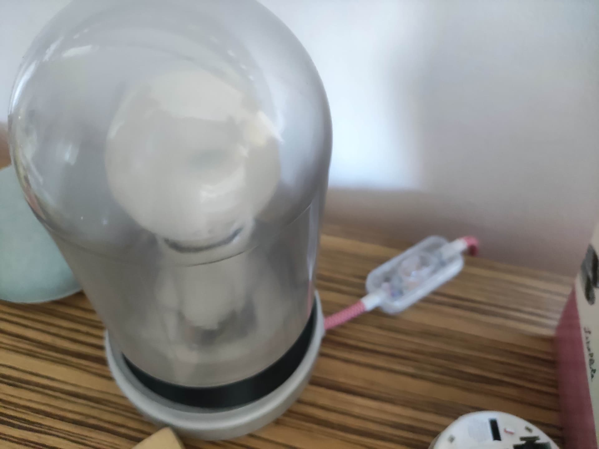

J’ai plusieurs lampes classiques avec un interrupteur et je cherche un interrupteur domotisé pour le remplacer, afin de conserver le fonctionnement « manuel »; j’ai du zigbee, zwave et matter/thread donc potentiellement le peux partir sur un de ces 3 protocoles, mais je ne trouve pas de modèle sur le net… auriez vous des pistes ? J’ai vu bcp de sujets sur les interrupteurs et modules derrière le boitier d’encastrement mais ce que je cherche est le remplacement d’un bête interrupteur filaire à 2 fils.

Un interrupteur sur un fil . Pour une lampe de type lampe de chevet

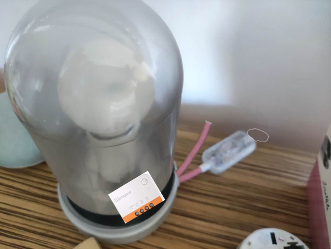

Si y’a de la place dans la base de ta lampe et vu la position de l’inter sur le fil tu peux tenter un hack avec un zbminil2
J’ai déjà vu un post sur ce module. Je vais vérifier la place qu’il me reste sous la lampe. Mais je doute pouvoir faire un truc propre avec inter sur le fil et le module sous la lampe…

Sinon tu branche le module nous et tu colle le rodret dessus.
un truc dans ce style
Oui en mettant l’interrupteur en cul de sac. Merci pour l’idée. Je vais acheter un sonoff et regarder comment ça fonctionne. Peut-être qu’avec un mini interrupteur type électronique ( sans puissance) sur le bord de la lampe ça serait plus élégant
