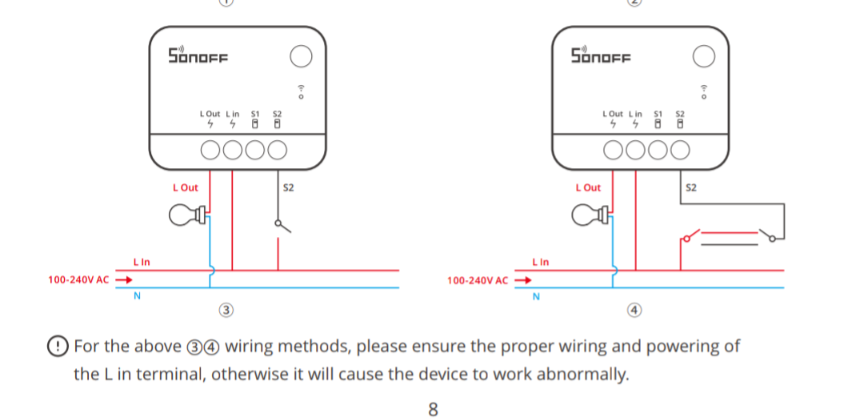

Attention au choix de l’inter dans ce cas car le zbminil2 a besoin du 230V sur S2 pour déclencher.
Alors pas du tout y’a pas de potentiel sur ces bornes (et bien heureusement) c’est un simple retour a la phase
Salut @ddfdom
Je te garantie que sur un zbminil2, zbminiR2, miniR4, sur les bornes S1 il y’a du 230V et que pour les faire déclencher il faut du coup envoyer ce 230V sur S2.
En interne la borne S1 est relié à Lin.
Fait pause dès le début du lien on va bien les pistes.

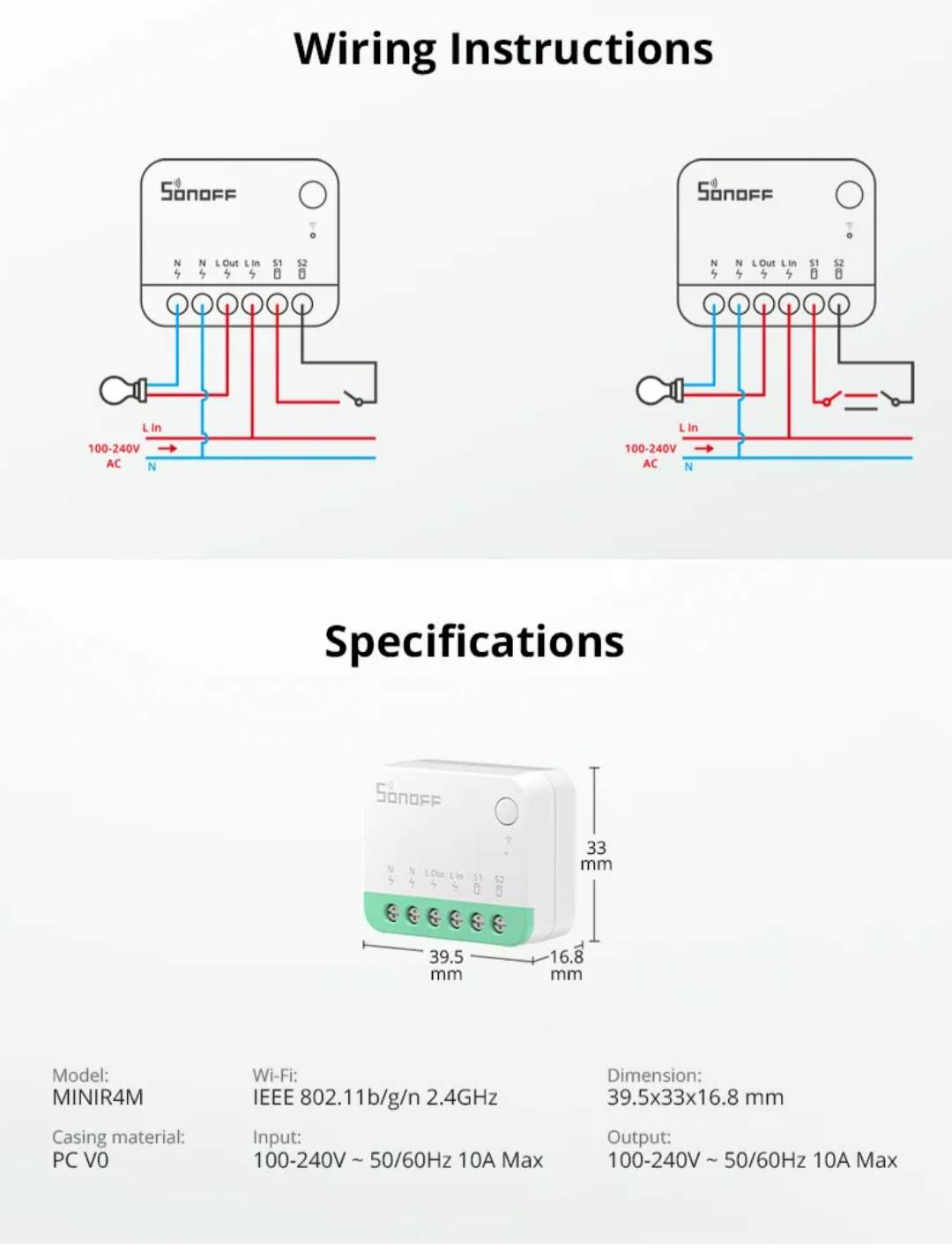

Quand tu prends les câblages de gauche sur le schéma ci dessous, le 230V vient du coup de S1.
Et pourtant si le s2 seul a besoin du 220

Encore une fois il n’y a aucune différence de potentiel et aucun courant ne circule entre S1 (phase) et S2
C’est normal entre s1 et s2 qu’il n’y est pas de différence de potentiel c’est comme si c’était le même fil et il faut mesurer entre S1 et N pour avoir la différence de potentiel.
Et il faut bien injecter une tension sur s2 pour piloter le module donc le 230v circulera à travers le bouton.
C’est comme piloter la bobine d’un télérupteur dans l’idée.
@tochy et @Idaho947 sont dans le vrai.

Relais sonoff zigbee ZBMINIL2(4 fils)
Relais sonoff ,miniR4 (6 fils)

Et entre la phase et le neutre oui forcément il y’a du potentiel mais là on parle entre S1 et s2
Bonjour @ddfdom,
Oui j’ai compris mais c’est normal qu’en mesurant entre s1 et s2 avec le multimètre tu ne trouve pas de différence de potentiel, tu mesure phase avec phase donc pas de différence de potentiel même fil, mais cela ne veux pas dire que le 230v ne circule pas via s1 puis à travers l’interrupteur et lors de l’appui envoi la tension sur s2.

Pareil dans l’inter avec 6 fils ? Les 2 fils de l’Inter semblent être indépendants
Ah mon avis celui là ira pas il te faut un neutre pour qu’il fonctionne.
Oui dans l’inter il y phase et neutre et la terre si le luminaire est classe 1.
Il faudrai juste un fil de plus entre l’inter et le module sous la lampe pour avec la phase permanente pour le module.
L’idée est de domotiser la lampe via l’interrupteur sur le fil. Quelle est l’idée pour récupérer le neutre ? Prendre celui de la prise où est branché la lampe ?
Aurais tu un schéma ?
