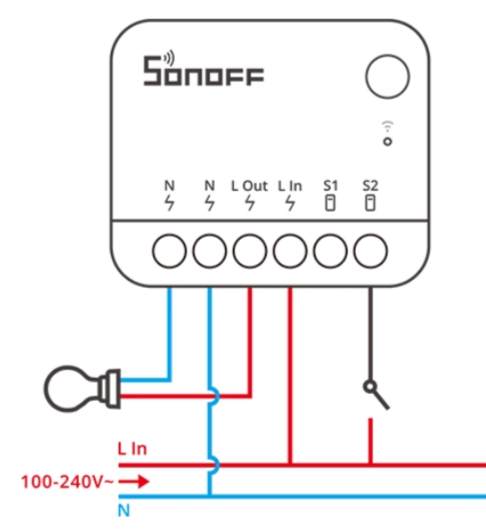

Ce schéma ne pourrait pas fonctionner ?
A la place du minir4m il existe le zbminir2 qui est le même en zigbee.
Oui tu peux t’en servir sans problème a la place du zbminil2 que j’avais mis en premier puisque tu as le neutre dans la lampe.
Et le schéma que tu as mis est bon.

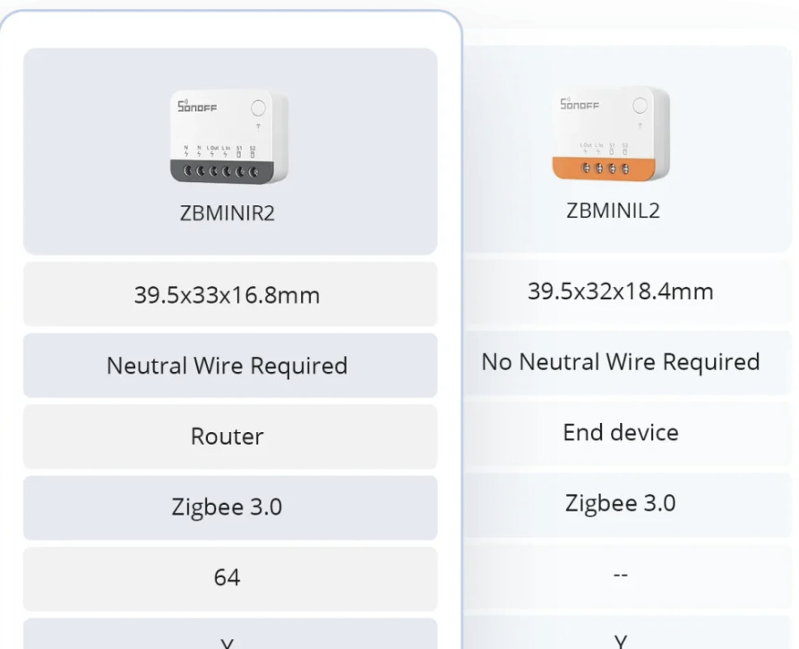

Encore un doute: j’ai une prise de courant (je ne suis pas électricien); comment savoir si j’ai le neutre ? Pour choisir entre le R2 (un chouille plus étroit ce qui m’arrange) et le L2 ?
Ou bien les 2 iront ?

Si il n’y avait pas de neutre dans ta lampe elle ne fonctionnerai tout simplement pas. Pour que ça s’allume il faut une phase qui amène le courant et un neutre qui fait le retour.
Si tu choisis le L2 sans neutre pas d’extension du réseau zigbee.

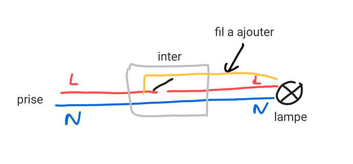

Mais quel schéma as tu en tête ?

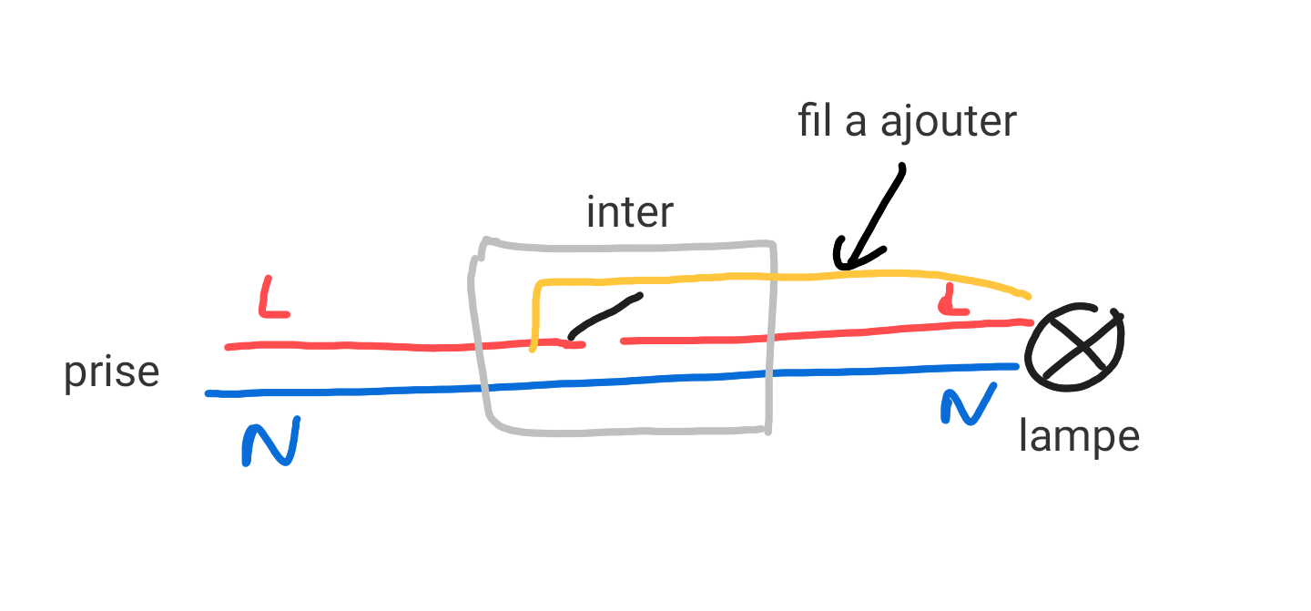

L’idée serait de rajouter un fil comme sur ce schéma
Actuellement tu as le rouge et le bleu dans ton inter avec probablement le bleu qui traverse directement.
Il faudrait rajouter le fil orange (ici) juste avant l’inter et le rentrer dans la lampe.
Le cablage dans la lampe pour un zbminir2 serait:
Orange sur Lin
Bleu sur N
Rouge sur S2
Et pour l’ampoule un côté sur Lout et l’autre sur N

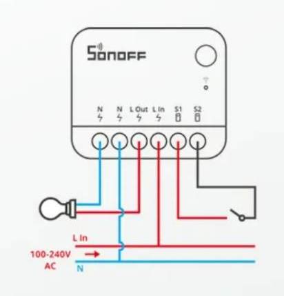

Je me rends compte ( ouf) que c’est le montage spécifié par sonoff pour le R2.
