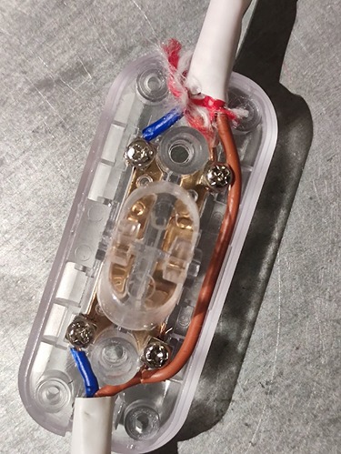

J’ai donc reçu mon sonoff et réalisé le montage suggéré par @tochy.
La lampe s’allume et s’éteint mais au bout d’un certain temps ( qqs secondes) l’inter n’a plus d’effet. Je n’ai pas encore intégré le sonoff dans HA mais j’ai cru comprendre que ça pouvait marcher indépendamment.
Aurais -je mal repéré phase et neutre ( au multimètre) ?
Y a-t-il un risque à retourner ma prise à 180° pour voir ?
Je ne savais pas que ton inter coupait phase et neutre.
Il faut que tu relis les 2 fils bleus ensemble du coup sinon le module n’est plus alimenté du tout.
Tu rajoutes juste un bout de fil entre les 2 cosses bleues.
Logiquement dans ton cas retourner la prise ne devrais avoir aucune incidence.
Oui merci Tochy; je vais déjà tester à l’ohmmetre si l’inter coupe le fil bleu (neutre)- mais effectivement dans le schéma sonoff (ety le tien) il ne doit pas être coupé
C’est good; c’était bien cela: mon inter coupe les 2 voies. Donc j’ai ajouté un fil et cela fonctionne super; et le module sonoff est vraiment très petit: il se loge aisément sous mon pied de lampe. Le plus compliqué reste de passer le fil dans une gaine entre l’inter et la lampe; de mon côté c’est une gaine textile tressée , pas facile mais ça le fait; pour d’autres types de fil c’est peut être plus complexe (peut être se servir de fil avec prise de terre de la même couleur que le fil original , comme cela le 3 eme fil est déjà présent entre lampe et inter. Merci de m’avoir aidé sur ce sujet
