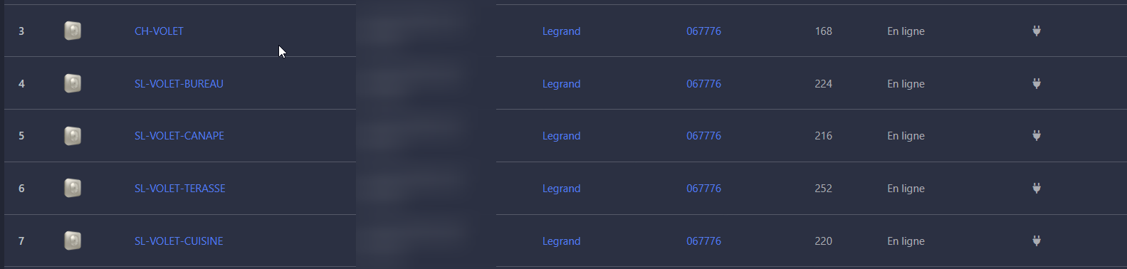

Oui mais si tu regarde bien il y a une certaine incohérence dans ce qu’envoit successivement le bouton… (voir l’historique). Il faudrait faire un converter…
