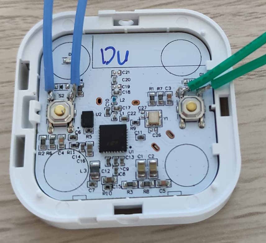

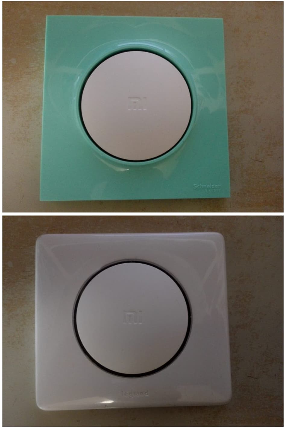

Ou récupérer l’électronique d’un on/off Ikea (ou un détecteur d’inondation zigbee à 3 € …) et le planquer dans une chaussette… (pas pratique pour changer la pile). Perso j’ai collé ces petits inter sur le montant des fenêtres, ils sont assez discrets (tout comme le nouveau Somrig de chez Ikea)
Ou se servir d’un micro module Zigbee (le tt petit en 10A) derrière un poussoir pour en exploiter l’état pour faire un cover.toggle (avantage pas de pile à changer). En WIFI il y a aussi le Shelly i3 et i4 à utiliser avec un poussoir (ces deux solutions imposent de disposer de phase et neutre).
Et tout ça permet de conserver le look de la collection des appareils d’origine (et bien moins cher).

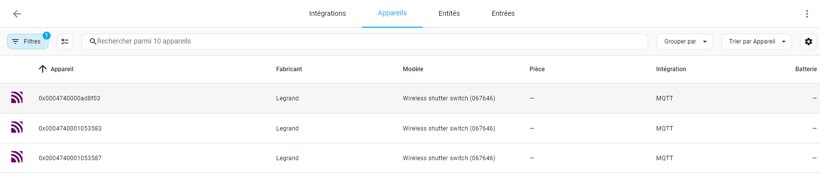

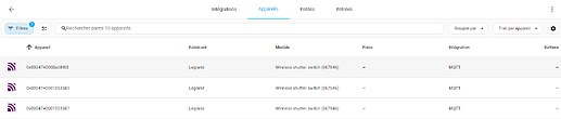

Vous retrouverez les appareils intégrés à HA :

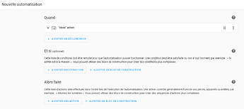

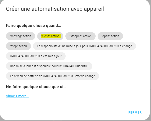

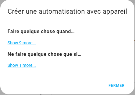

Sélectionner ensuite votre commande « shutter switch » puis créer une automatisation à partir de cet appareil :
puis
et enfin choisissez l’état souhaité :

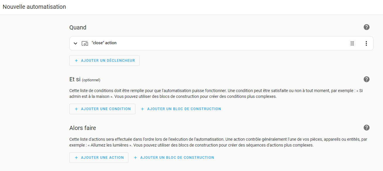

Vous aller finir sur un nouvelle automatisation :
et en yaml une condition de déclanchement suivant :
platform: device
domain: mqtt
device_id: a6f9f56a09595e5xxxxxxxa36f269d62
type: action
subtype: close
actions possible :
  • close => pour fermer le volet :slight_smile:
  • open => pour fermer le volet :slight_smile:
  • stop => pour la position bubendorff :slight_smile:
Rien de mieux qu’avec HACS et ControlerX mais ca fonctionne avec les options standard HA
