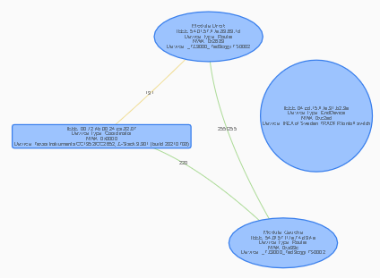

Apparemment, les piles fonctionnent, je pense que c’est un problème de liaison car quand j’affiche la carte du réseau Zigbee, il n’y à aucune liaison entre l’interrupteur est mon réseau. Je le vois bien sur la carte mais isolé.

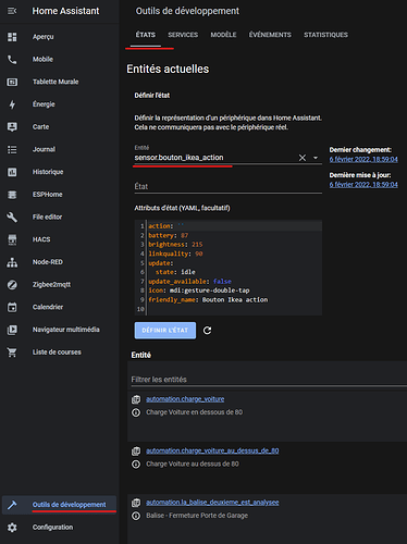

Je ne sais pas d’où vient le screenshot que tu as partagé, mais ça ne ressemble pas à une entité venant des outils de développement. Et on dirait que ça parle de %, donc pourrait être le même soucis que d’autres qui n’arrivent à avoir que la batterie et c’est tou…
Je m’attendais à un truc qui ressemble à ça avec ton entité créée.

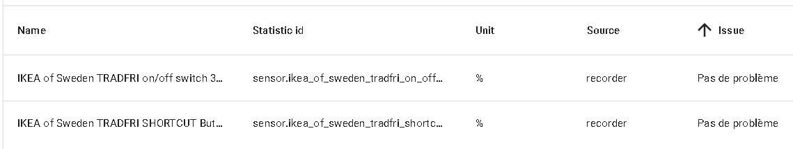

Le Screenshot que j’ai fait bien partie des « outils de développement », c’est l’onglet statistique; Comme je ne savais pas ce que tu voulais précisément du coup.
Voici donc ce que j’ai dans l’onglet « états ».
Effectivement si tu n’as que cette entité créée pour le bouton, ça sent pas bon :frowning:

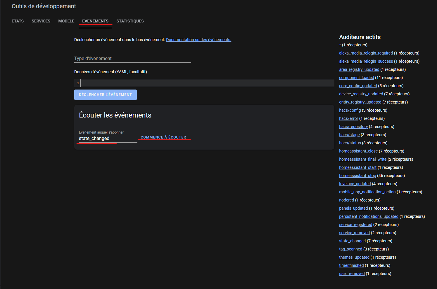

Même si c’est pas gagné vu l’entité que tu montre, pour la question sur écouter les évènements « state_change » c’est pas très compliqué.
Tu vas dans l’onglet « Evènements » et dans la partie « Ecouter des evènements » tu tapes « state_changed » et tu clique sur « écouter »… attention si tu as beaucoup d’entités ça peut vite se remplir…
Une fois lancé, là tu peux utiliser ton bouton et voir si des « state_changes » avec le nom ikéa sont apparaissent…
Arrête l’écoute pour arriver à voir le contenu, car ça peut défiler vite…

Pour la partie « Ecoute des Evénements », c’est un outil très intéressant. En effet, il ne se passe rien quand je clique sur le switch on/off Ikéa. Je persiste à croire qu’il y a un problème de liaison entre le switch et mon réseau Zigbee.
Je te joins un screenshot de ma topologie réseau et tu pourras remarquer que le switch et en dehors du réseau.
