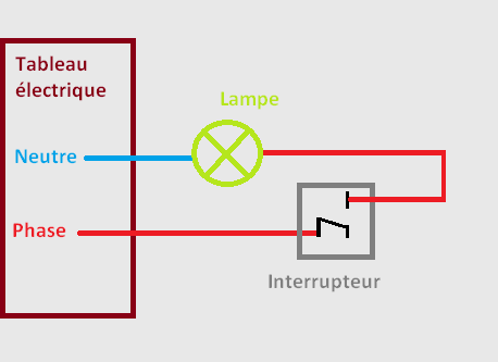

Les deux références sont des interrupteurs sans fils, car le problème souvent rencontré lors de l’installation d’interrupteur intelligent, est l’alimentation.
Pour qu’un interrupteur intelligent fonctionne, il lui faut une alimentation, et généralement on ne trouve pas le nombre de fil nécessaire dans la boite d’encastrement d’un interrupteur.
On y trouve principalement la phase, le neutre quand à lui se trouve dans la boite d’encastrement du luminaire.
Du coup, beaucoup de personne passent par ces interrupteurs sans fils.
D’autre ajoutent le neutre mais il faut des connaissances en électricité pour ne pas mettre le feu à la maison ou électrisation voire pire électrocution.

Le tuto est bien complet mais je vais devoir prendre la base parce ce que je ne comprends pas cette histoire de neutre (ça veut pas rentrer !!!)
