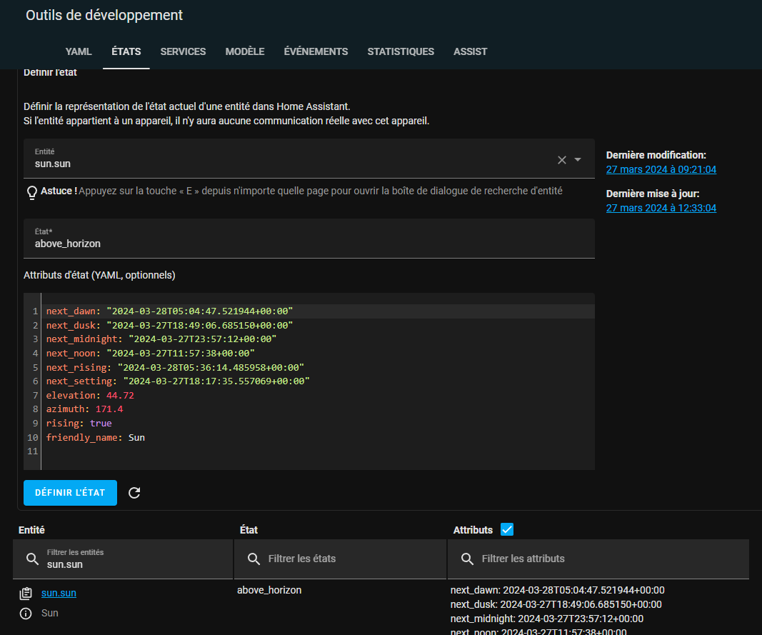

ça c’est valable pour tout le monde, pas possible de comprendre du 1er coup un truc avec autant de fonctions
Tu peux faire plus simple :
Dans les outils de dev, si tu selectionne l’entité sun.sun, tu peux y définir un état
Et donc forcer le jour et le nuit.
ça marche pour tout :wink:
