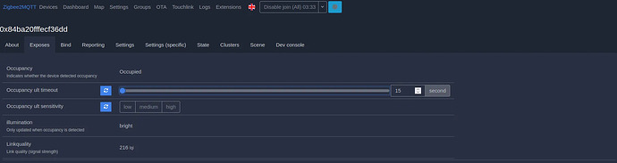

ta le Sonoff SNZB-06P en Zigbee, qui permet de mettre le timeut a 15sec minimun.
Detection duration
Select the msOccupancySensing Cluster, ultrasonicOToUDelay is the detection duration setting.
On firmware versions lower than 1.0.5, the shortest detection duration is 30 (seconds), otherwise, the sensor will stay permanently on detected status.
Firmware version 1.0.5 and above allows setting the shortest detection duration to 15 (seconds).

le Sonoff SNZB-06P, tu peu mettre 15sec au minimum.

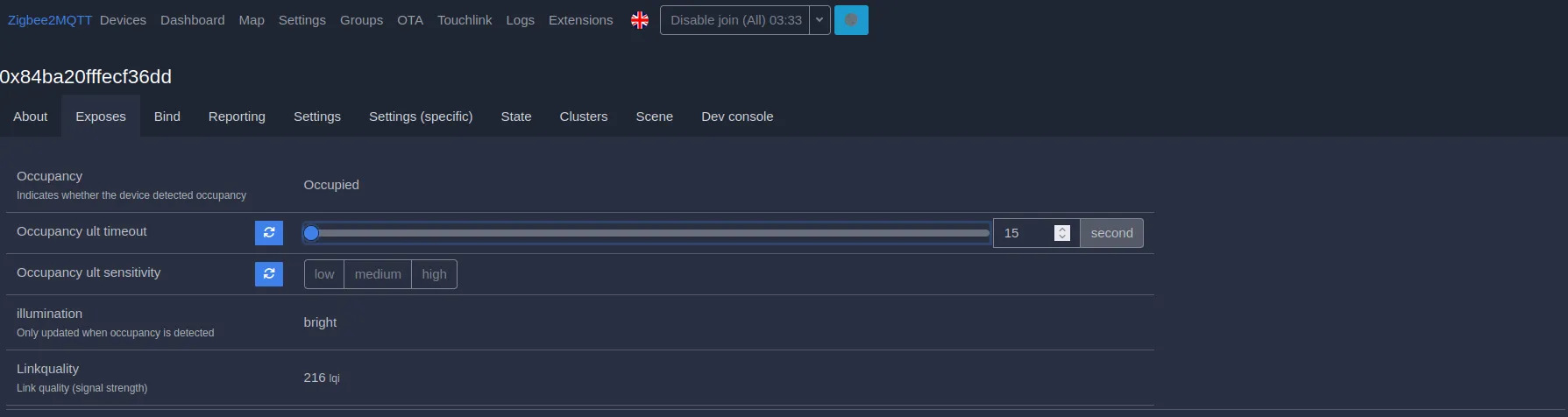

Occupancy timeout (numeric)
Unoccupied to occupied delay. Value can be found in the published state on the occupancy_timeout property. To read (/get) the value publish a message to topic zigbee2mqtt/FRIENDLY_NAME/get with payload {"occupancy_timeout": ""}. To write (/set) a value publish a message to topic zigbee2mqtt/FRIENDLY_NAME/set with payload {"occupancy_timeout": NEW_VALUE}. The minimal value is 15 and the maximum value is 65535.

Je l'ai le Sonoff SNZB-06P. Mais il met plus d'une minute à réagir à l'absence d'occupation !!
Je suis dans Home Assistant (honnêtement je suis débutant), et je ne vois pas où je peux régler le TimeOut. Je suis allé voir dans Gérer l'appareil Zigbee, j'ai regardé partout (ya plein de menus et sous menus), mais je n'ai rien trouvé concernant le timeout...
J’ai trouvé dans : OccupancySensing → ultrasonic_o_to_u_delay : la valeur 0 est affichée quand je demande lire l’attribut. Est ce là que je dois marquer une valeur pour avoir les 15 sec ? Parceque actuellement il met aux alentours de 2 à 3 mn pour détecter l’absence…
