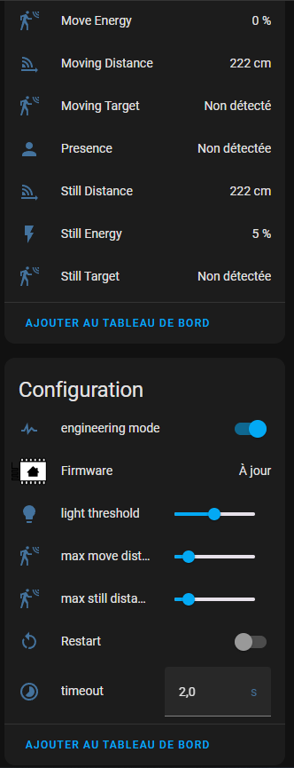

Sinon avec un ESP32 et un capteur LD2410 ou autre du genre en WiFi, tu peu mettre le timeout a 2sec.
