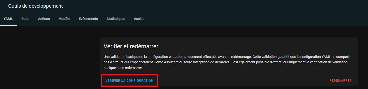

Oui redémarre HA en mode normal, vérifie la configuration avant quand même ( dans outils de dev ).
