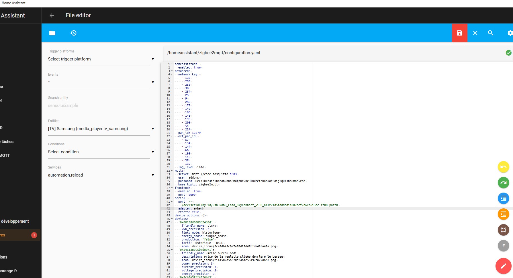

Voici le fichier depuis file editor :

Effectivement on voit que la ligne
adapter: reste sur ezsp
Pourtant je la modifie à chaque fois en adapter: ember et j’ai bien ajouté la ligne suivante qui n’existait pas avant. (Du moins il me semble).
rtscts: true
ensuite j’enregistre avec le carré rouge en haut à droite :
Je redemarre ensuite Z2M, mais dans les journaux il n’a pas pris en compte les modifications. :thinking:
Dans file editor, y a t’il une configuration particulière à mettre en oeuvre ?

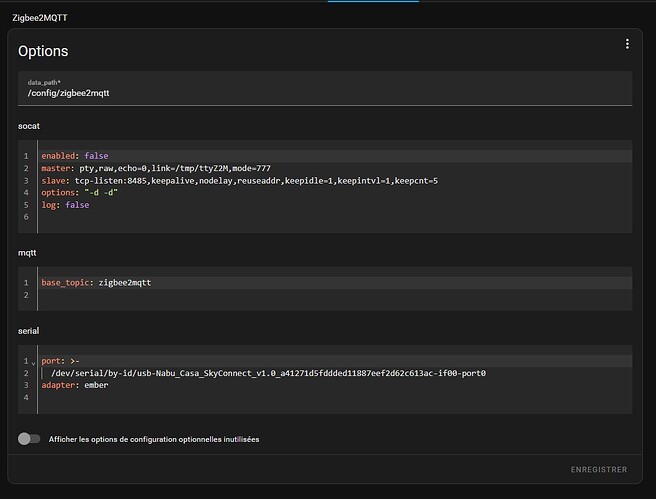

Quel support de stockage ? Carte SD ?

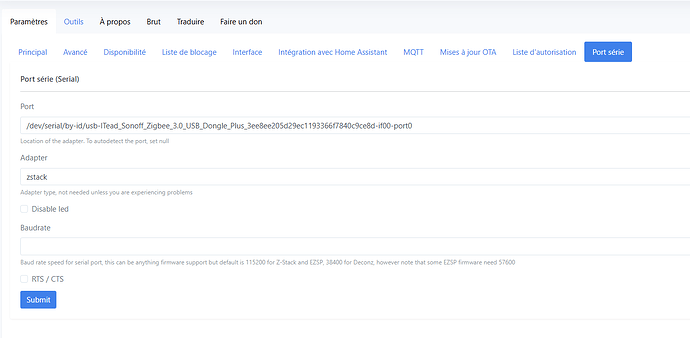

Tu peux tenter par le menu de Z2M, dans paramètres ( la roue crantée ) puis port série.
Modifies-en ember au lieu de ezsp. Regarde si RTS/CTS est coché aussi.
Crois-tu que je puisse tenter ici ?
En effet, Z2M refuse de démarrer.

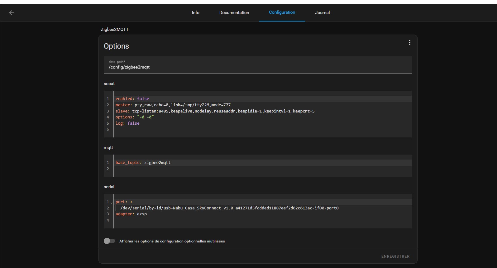

Pour être plus précis, il redémarre via la tuile dans modules complémentaires, mais lorque je le lance dans le panneau de gauche il me dis qu’il est en toujours en cours de démarrage. (Mais il ne démarre jamais).
Il faut regarder les logs de Z2M, que dise-t-il , si Z2M ne veut pas démarrer ?
Normalement le menu de configuration de Z2M, est juste utilisé pour le premier lancement de Z2M. Quand tu le lances la première fois, ça te créer le configuration.yaml et n’utilise que ce fichier après. Toute modification doivent ce faire dans le fichier configuration.yaml après.
Comme Z2M ne veux pas démarrer, voici ce que j’arrive à obtenir dans le journal.
Sinon, je ne sais pas où aller chercher ces logs ailleurs.

[2025-05-18 16:53:08] error: 	z2m: Error: 'ezsp' driver is not compatible with firmware 8.x.x or above (EZSP v14+). Use 'ember' driver instead.

Toujours le même problème, adapter n’est pas sur ember.
Hélas oui, je ne comprend pas pourquoi il ne prend pas en compte les modification de File Editor. Tu as une idée ?
Sinon, désolé pour les balises je ne me souvenais plus. :grin:
Tu as déjà eu la réponse (ci-dessus) : les modifications doivent se faire dans le fichier configuration.yaml du dossier zigbee2mqtt
C’est ce qu’il fait, mais Z2M ne prend pas les modifications :thinking:

pour info, je viens de forcer dans le changement dans :
et ca a l’air de demarrer :

Qu’en dites vous ?
Il manque le début des logs, mais ca bien démarrer .
il manque morceau : la 2ème ligne
Donc, étant toujours en mode sans echec pour HA, que dois-je faire maintenant ?
Redemarrer ?
Sauvegarder ?
Fournier d’autre log ?
Ré ouvrir File editor ?
