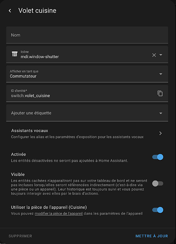

J’ai 7 inter de volet roulant Fibaro, mais j’en ai un qui n’a pas la bonne config, il est vu comme un switch au lieu d’un volet roulant avec une flèche montante un carré (stop) et un flèche descendante. Je change cete définition mais cela ne fonctionne pas et je me retrouve avec plusieurs commande (bug du débutant je pense, désolé).

Tu peux faire un copier-coller de l’écran directement.
Il s’agit du volet cuisine qui fonctionnait bien avant que je le bidouille pour lancer une action sur double appui !!!
Et impossible de supprimer le 1er contrôle
Pourquoi as-tu un cover.volet_cuisine_2 ?
Là à priori, il est bien vu comme un cover et pas comme un switch.
Il faudrait une copie d’écran d’un autre Fibaro qui fonctionne (copie de l’appareil, pas de la carte Lovelace)
Capture d’écran
Un coup on voit afficher en tant que fenêtre, je n’y comprend rien
P.S. 10 ans sur Jeedom et prof d’informatique !
« Afficher en tant que » : c’est toi qui choisi : mets « Volet » si c’est un volet
