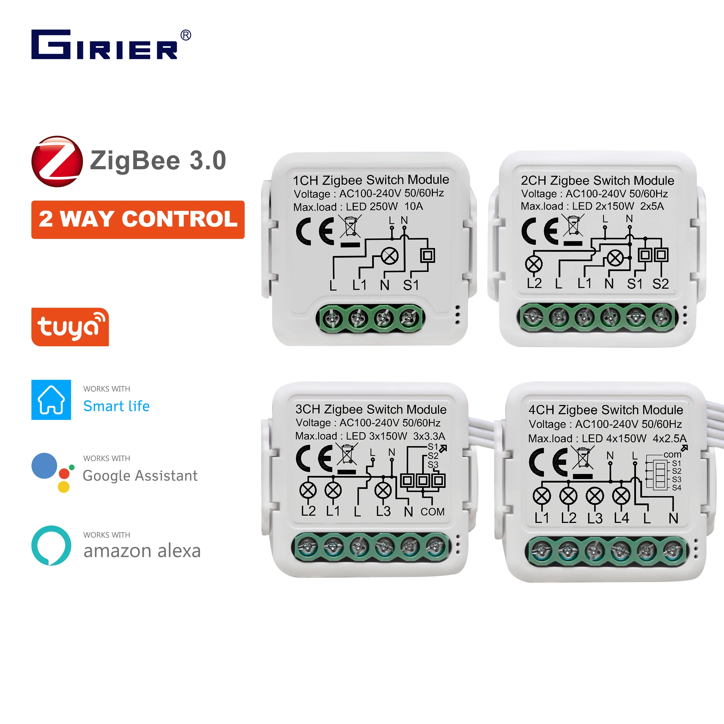

1° en conservant le telerupteur existant et avec un module "classique"
Avec ce type de module (1 gang)

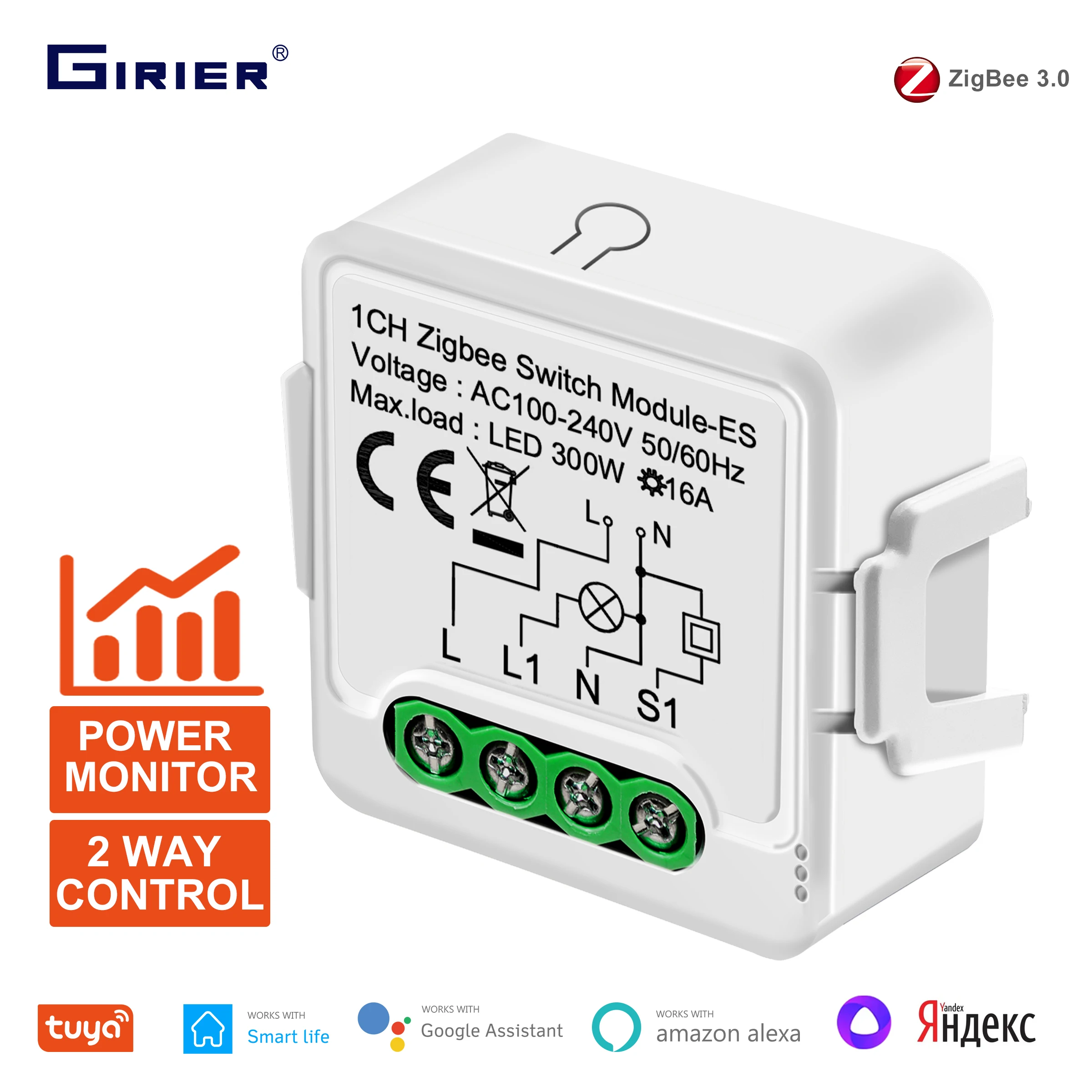

2° en supprimant le telerupteur avec un module avec "bouton retour au neutre"
