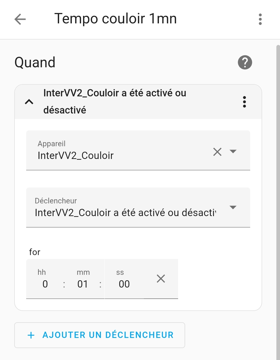

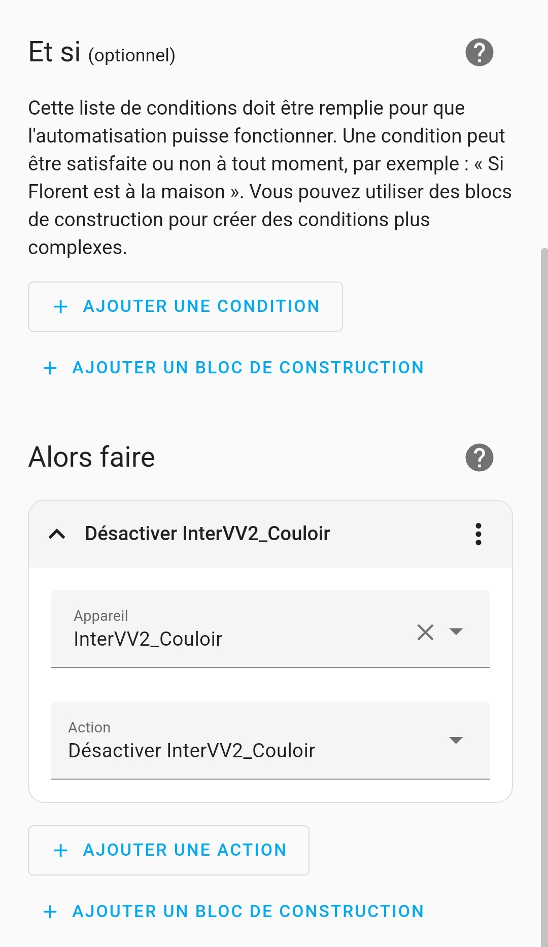

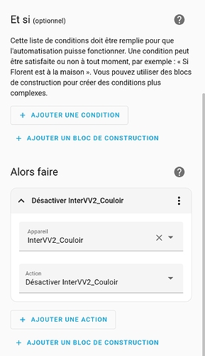

Bonjour, comme vous l’avez compris je débute… Ne sachant pas où je dois intégrer ce code, avant de poser la question, j’ai créée une nouvelle automatisation dans HA comme les 2 screenshots joint. Ça a l’air de faire ce que je veux. Est ce bon pour vous? N’ai je pas fait d’erreur? Merci

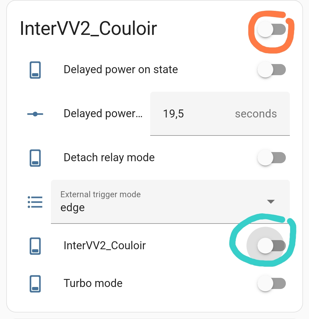

Bon autant pour moi (comme quoi vous voyez je débute vraiment :joy:)… J’ai réessayé aujourd’hui et ça marche via HA. C’était juste que j’activais pas le bon bouton dans HA. Sur ma carte de l’accueil j’ai un bouton « général » (entouré rouge sur photo jointe) et un bouton « inter » (entouré vert).
Quand j’active le rouge (général), la commande de l’Inter physique ne marche pas .
Il faut que j’allume dans HA avec le vert et la je peux éteindre avec l’inter physique…
Donc ça fonctionne bien. Merci, ça m’a permis d’apprendre qqchse.
Enfin, êtes vous ok avec ce que je raconte? C’est « normal »?
