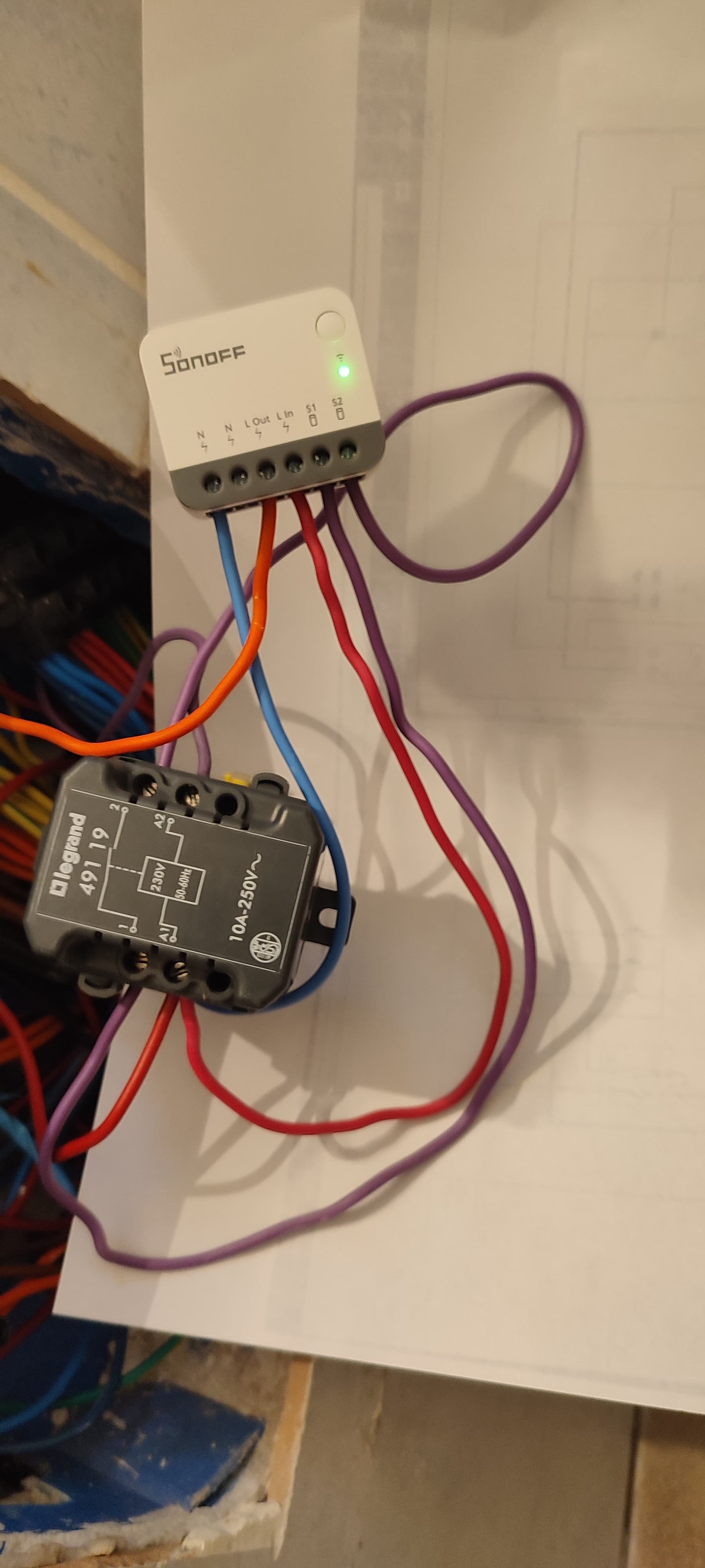

J’ai connecté le sonoff zbminiR2 sur le télérupteur.
Tout d’abord j’ai programmé le module en interrupteur par impulsion. Ensuite réalisé les branchements du schéma.

Ci joint mon branchement.

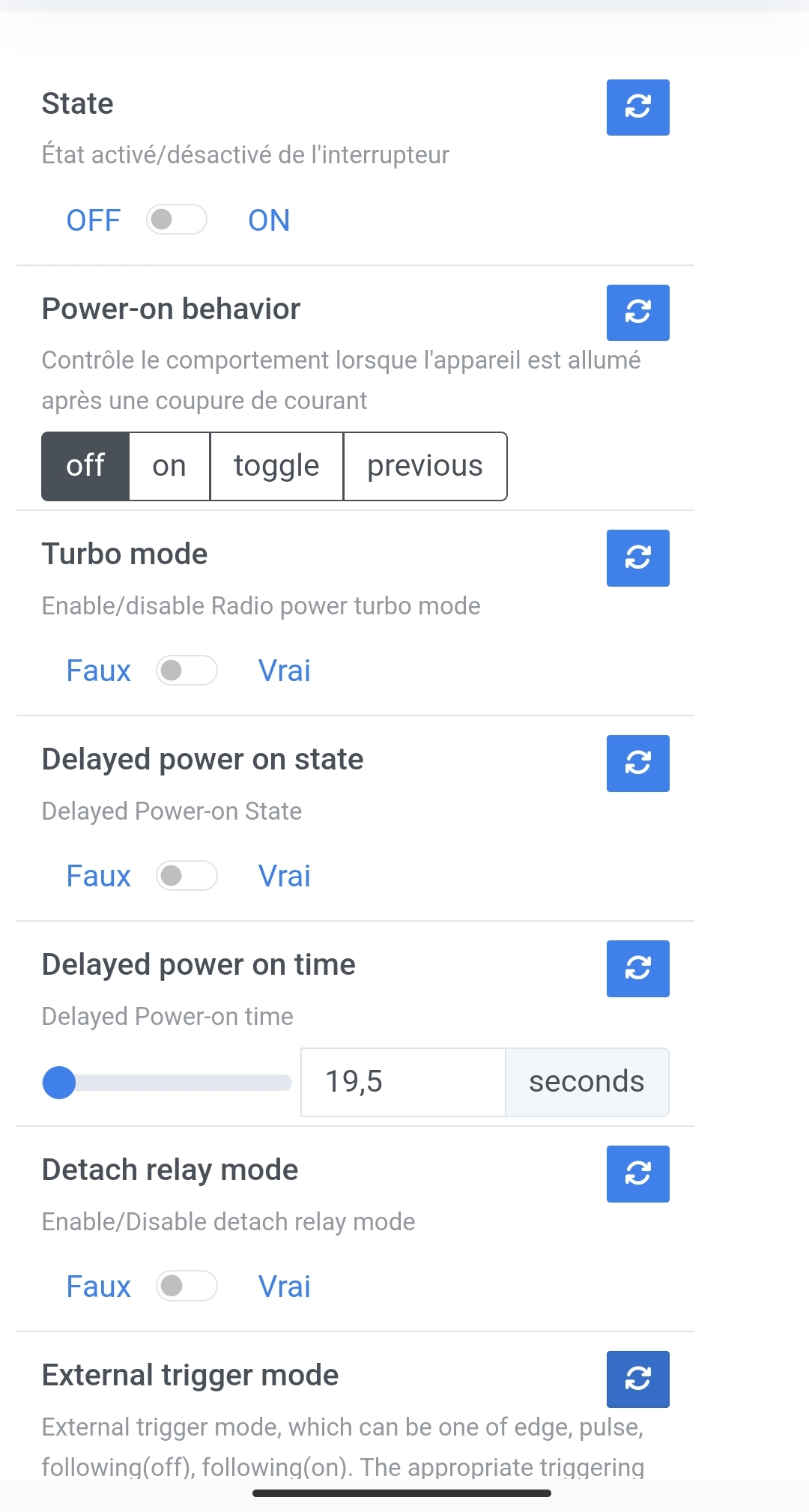

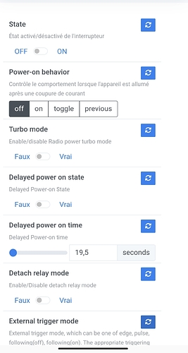

Ci joint ce que je peux modifier

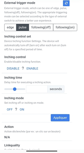

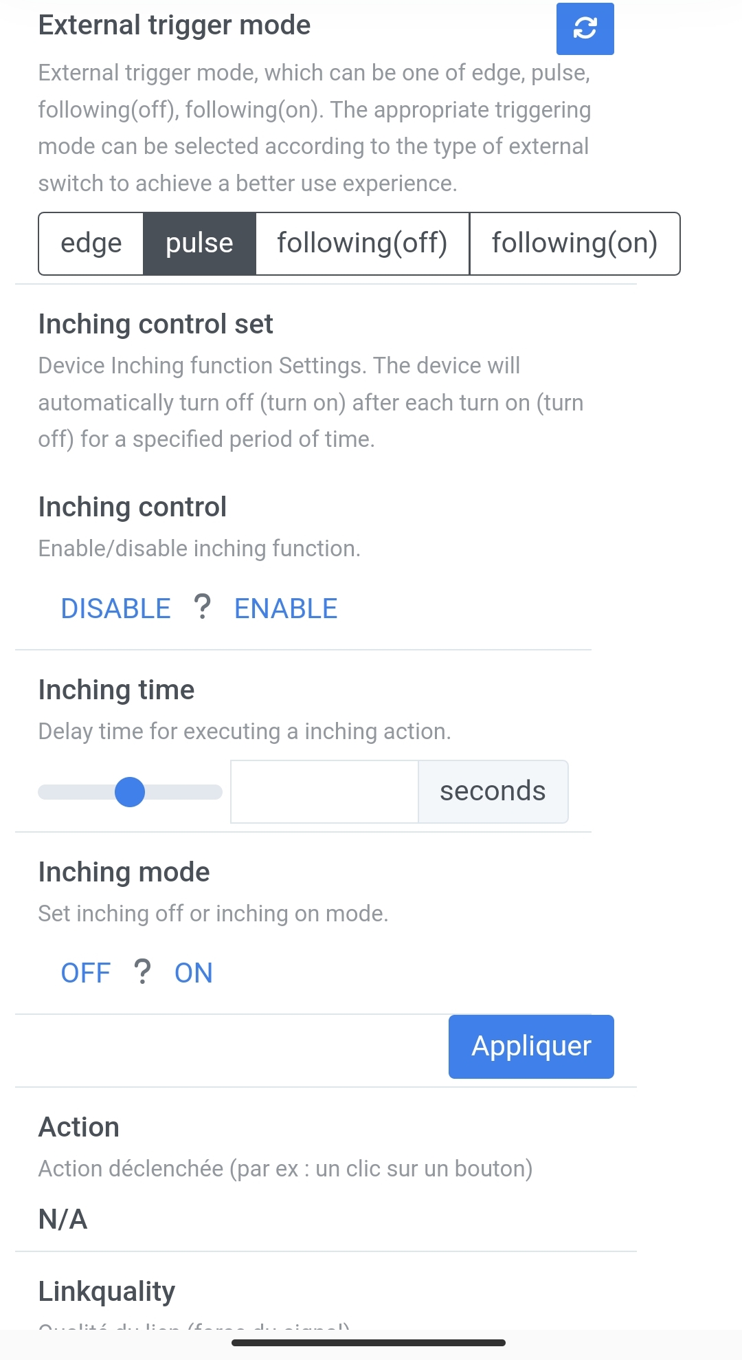

ce doit etre EXTERNAL TRIGGER MODE
Il faut regardé ce que dit la notice de ton module, mais ce doit etre Edge.
tu doit pouvoir faire un essai sans risque.
Bon rien trouvé sur la notice. Je croyais qu il fallait le laisser en pulse car c’est un interrupteur poussoir…
Je t’ai écouté et essayé de le passer en edge, et la nickel ça fonctionne. Plus besoin d’appuyer 2 fois sur les inter et j’ai bien l’état qui remonte dans HA + je peux aussi actionner a partir de HA.

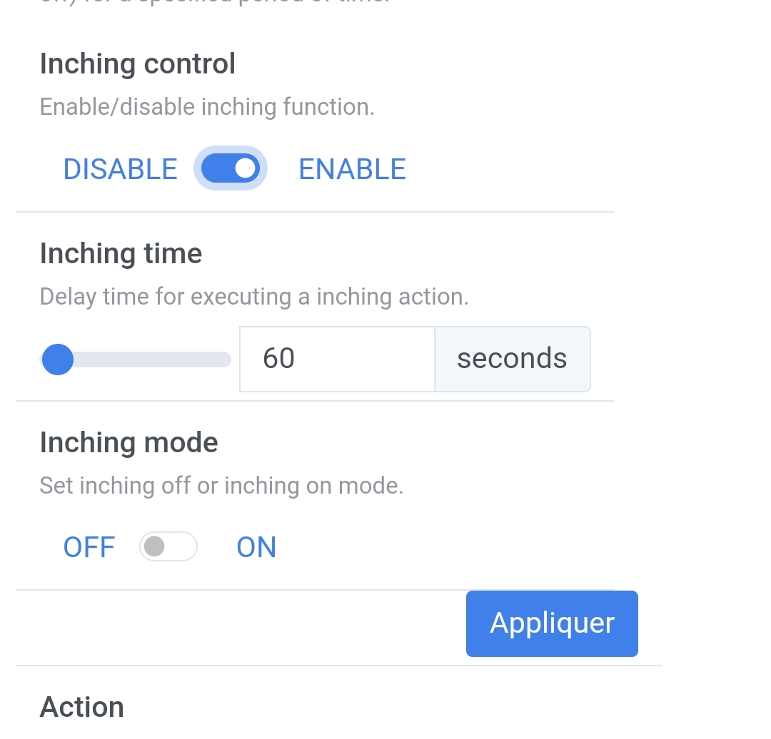

Je l’ai fait sur inching control, comme image jointe. Donc la lumière s’éteint bien au bout de 60s. Par contre impossible de rallumer la lumière via l’inter physique…
Donc pas ce que je souhaite faire.
Si vous avez d’autres idées je suis preneu
Bizarre ce que tu dis. Normalement ca devrait fonctionner comme avant. Tu as juste touché au réglage de inching et rien d’autre ?
Edit:
Non en fait c’est normal, j’avais oublié que tu as conservé ton télérupteur en amont du module donc le télérupteur est toujours sur ON et le module sur off. Il doit falloir appuyé 2 fois sur l’inter pour que ça fonctionne.
C’est pour éviter ce genre de comportement que je conseille de remplacer les télérupteurs. Je ne vois aucune raison de le garder sauf si tes poussoirs sont connectés au neutre et non à la phase.

C’est ça mes poussoirs sont connectés au neutre…
