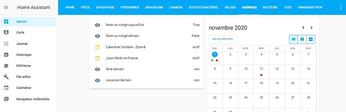

je viens vous présenter une utilisation du google calendar.
je souhaite éteindre/allumer la tv des enfants a heures différentes si demain/aujourd’hui est férié, travaillé ou vacances.
pour les jours travaillés pas de soucis: HA connait monday, …,sunday.
pour les jours fériés et les vacances on vas utilisé google calendar intégrant le calendrier des fériés Français et des vacances scolaire par zone (ici zone B).
je rappel que j’utilise un fichier pour mes sensor: sensor.yaml.
dans sensor.yaml je crée 4 sensors :
férié ou vacances aujourd’hui.
- platform: template
  sensors:
    template_fca:
      friendly_name: ferier ou congé aujourd'hui
      value_template: >-
        {{ (states.calendar.jours_feries_en_france.state == 'on') or (states.calendar.calendrier_scolaire_zone_b.state == 'on') }}
ferié demain
{% set demain = (as_timestamp(now()) + (48*3600)) | timestamp_custom('%Y-%m-%d', True) %}
          {% if demain <  states.calendar.jours_feries_en_france.attributes.start_time or demain > states.calendar.jours_feries_en_france.attributes.end_time %}
          non
          toui
vacances demain
          {% if demain <  states.calendar.calendrier_scolaire_zone_b.attributes.start_time or demain > states.calendar.calendrier_scolaire_zone_b.attributes.end_time %}
          non
          toui
férié ou congé demain:
  sensors:
    template_fcd:
      friendly_name: ferier ou congé demain
      value_template: >-
        {{ (states.sensor.template_vd.state == 'oui') or (states.sensor.template_fd.state == 'oui') }}
voila a type d’exemples
rajout:
les calendrier des jours ferié proviennent de google: ca change pas d’une année sur l’autres.
pour les vacances la provenance et du site gouvernement.fr ca change au grandes vacances.
2021/2022 https://fr.ftp.opendatasoft.com/openscol/fr-en-calendrier-scolaire/Zone-B.ics

je te joint une automation sur l’extinction des tv des enfants en fonction des jours des vacances et des ferié. ce qui devrait ressembler a tes volets :wink:
prise tv enfants
alias: prise tv on/off
    description: ''
      - platform: time
        at: '07:00:00'
      - platform: time
        at: '22:35:00'
      - platform: time
        at: '01:00:00'
    condition: []
      - choose:
          - conditions:
              - condition: time
                after: '7:00:00'
                before: '22:00:00'
                weekday:
                  - mon
                  - tue
                  - wed
                  - thu
                  - fri
                  - sat
                  - sun
            sequence:
              - service: switch.turn_on
                  entity_id: group.prises_tv
          - conditions:
              - condition: time
                after: '22:30:00'
                before: '23:59:00'
                weekday:
                  - mon
                  - wed
                  - thu
                  - sun
              - condition: not
                conditions:
                  - condition: state
                    entity_id: sensor.template_fcd
                    state: 'True'
            sequence:
              - service: switch.turn_off
          - conditions:
              - condition: time
                after: '1:00:00'
                before: '5:00:00'
            sequence:
        default: []
