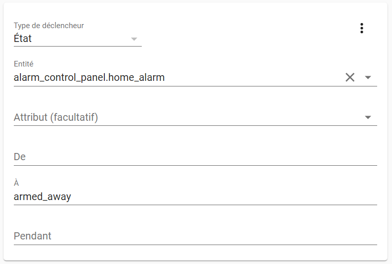

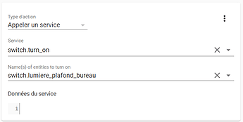

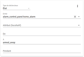

tu utilises ce panneau d’alarme ?
Si oui et bien ensuite tu peux créer un automatisme.
Ici juste pour l’idée en cas d’armement ou tu n’es pas chez toi (armed_away) j’active une lumière.
Tu n’as qu’à mettre le nom de ton entité switch qui commande ton alarme.
Ensuite tu crées la même routine pour le désarmement « disarmed »

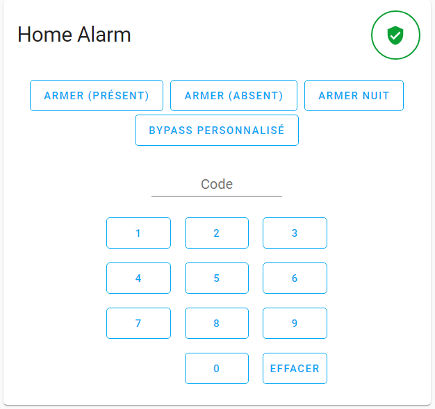

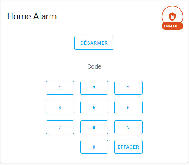

Une question @pitp2 , je vois que toi aussi tu n’as que le bouton « Désarmer » dans ton panneau. Est-ce normal ?
Tu n’actives ton alarme que par service ou automation ?
En faut tu n’as ce bouton que parceque l’alarme est activée.
Si veux voir apparaitre les autres boutons tu dois entrer le code puis appuyer sur « Désarmer » tu auras ensuite tous les autres type d’armement.
