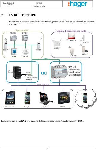

Je pense que la box Coviva (si vous n’avez pas de bus KNX chez vous) communique en radio (radio KNX implique le bus KNX, je ne crois pas qu’il est possible d’avoir que des appareils radio KNX ?) avec les différents éléments, mais pas en KNX.
Comme le montre le schéma que vous avez mis, il faut pour avoir domovea un serveur (TJA450) et un bus KNX.
Sans bus KNX, vous n’arriverez pas à communiquer avec Home Assistant et son intégration KNX, en tout cas à mon avis.

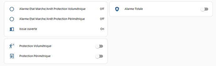

Après pas mal de tests, j’arrive à obtenir un truc plus ou moins fonctionnel.
Sauf pour l’indication « issue ouverte »… qui reste en ON tout le temps peu importe que j’essaye d’armer l’alarme avec ou sans issue ouverte.

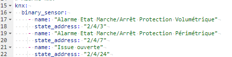

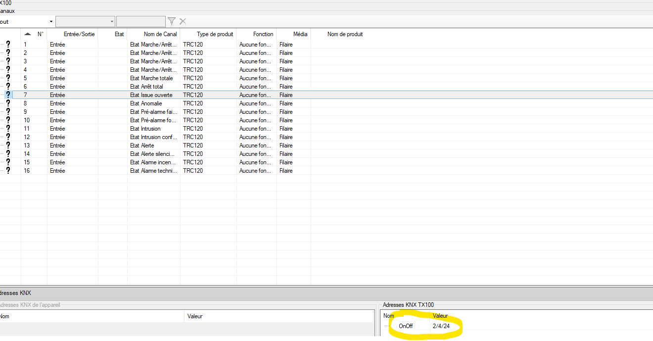

Ayant repris les adresses KNX depuis domovea (importé via TX100), j’ai bien fait correspondre l’adresse visible ici :
dans la config yaml (nommée « Issue ouverte »
Je fini par supposer que soit l’adresse est incorrecte, soit la valeur que j’attends n’est pas binaire.
Mais comment trouver le bon type ?
Normalement il n’est pas nécessaire de préciser le DPT pour les déclarations d’entité binary_sensor, le Type 1 par défaut suffit.

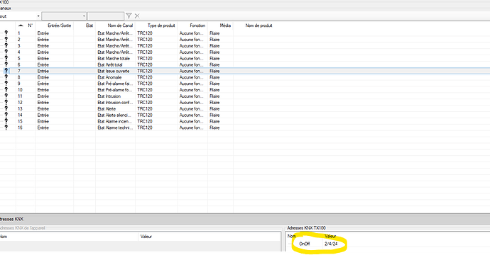

Avez-vous ETS ou est-ce que le TX100 permet de lire la valeur d’un groupe ?

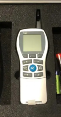

Bonjour mcp,
le tx100 c’est cet appareil :
Il a permis (dans mon cas), de détecter sur le bus knx l’interface TRC120 qui est une passerelle KNX filaire vers l’alarme (qui elle est radio) et donc de me donner les adresses KNX des différentes entrées/sorties.

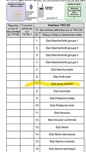

Dans la documentation de la TRC120 il y a ce tableau :
Pour information concernant le fonctionnement de l’alarme, il faut juste retenir qui si une issue est ouverte (une porte par exemple), alors l’alarme (ici groupe nommé protection périmétrique) ne peut pas être armée.

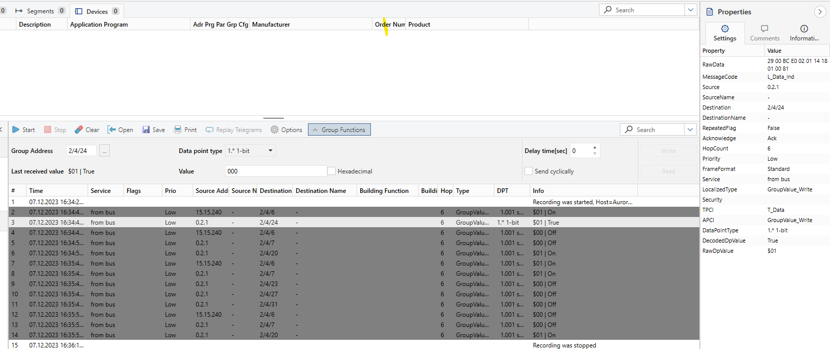

Vous pouvez déjà utiliser l’option de panneau « Diagnostics » et lancer le moniteur de groupe pour voir ce qui passe lors que vous faire des actions sur votre « centrale » et filtrer en fonction des AG.
Sinon le plus simple et de créer dans ETS des groupes avec les adresses et en faisant un clique droit dessus pouvoir lire la valeur du groupe (les participants du bus répondront)
ATTENTION à ne faire aucune modification non voulue depuis ETS !
Merci pour la procédure.

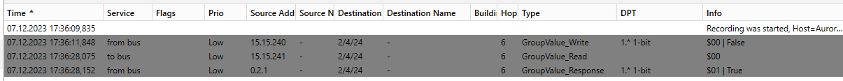

Voici donc ce que j’obtiens en faisant les actions suivantes :
  • Start du recording sur ETS
  • ouverture d’une porte
  • j’envoie la mise en marche du groupe de protection périmétrique
    (à ce moment l’alarme annonce « issue ouverte »)
  • j’envoie la mise à l’arret de l’alarme
  • fermeture d’une porte
  • l’alarme s’arme
  • Stop du recording sur ETS

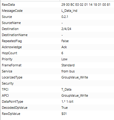

Si toutes les trames sont bien présentes, l’AG « 2/4/24 » est bien à 1.
Mais je ne vois pas de trame qui le reposition à 0.
Oui c’est bien APCI : GroupValue_Write qui est indiquée :
