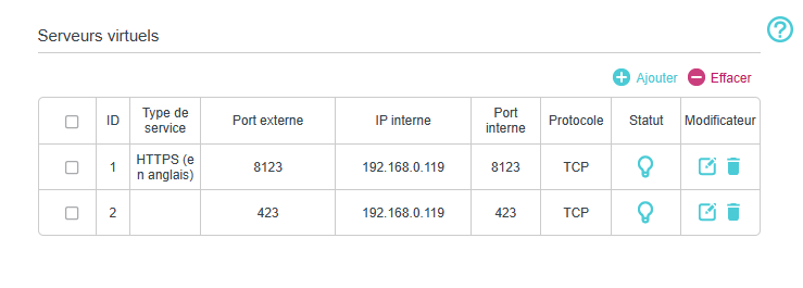

En complement, tu dois probablement avoir besoin d’ouvrir le port 80 → 8123 pour réussir à répondre au challenge

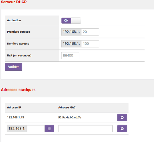

  • Quelles sont les adressages ip ?

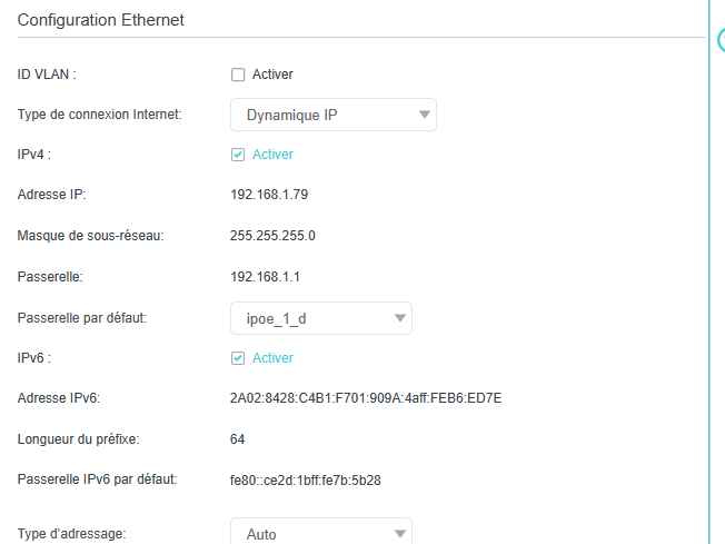

J’ai mis un reuteur en plus de la box car elle n’aceuille que 32 appareil (insufisant)
Les élément sont bracher avec un cable rj 45 sur une sortie pour la box sfr et sur l’entré l’an wan du routeur (tp link)
192.168.1.1 (box sfr)
192.168.0.1(tp link routeur)

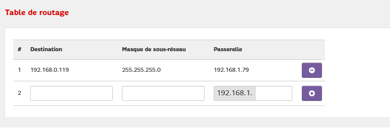

Il faut donc ouvrir les ports 80 et 8123 de la box → tplink puis du tplink vers HA

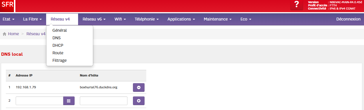

Le problème c’est que je ne trouve pas la fonction sur ma box sfr
Dans route très probablement
Si c’est cela je l’est deja fait
C’est pas cette partie là, il n’y a ni les ports et ce n’est pas non plus les adresses évoquées plus haut…

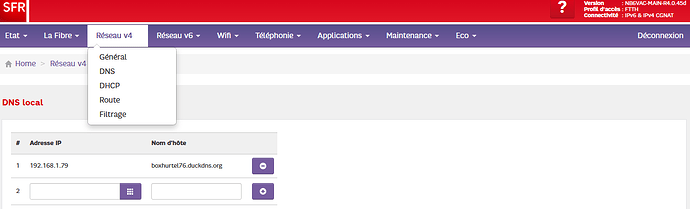

Donc là il faut confirmer que le routage de port est faisable et trouver la doc opérateur…
ça doit resembler un peu à ça : réseau v4=> nat ?
