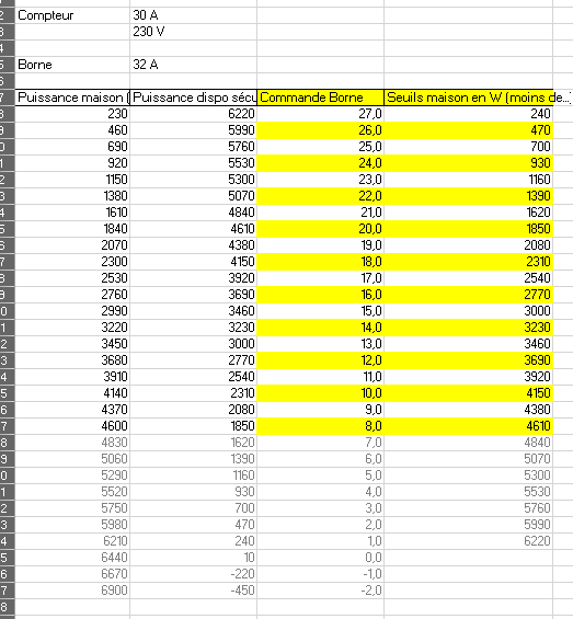

Pour l’automatisation, j’avais préparé ce tableau Excel. Compteur 30A en monophasé 230V.
Les valeurs en jaune correspondent aux seuils que je vais utiliser:
Et voilà l’automatisation que je viens de mettre en place, pas encore testé car j’attends ma Tesla :slight_smile: On verra si y’a le feu :sweat_smile:
Par contre, je viens de mettre à jour mon code, certaines actions sont désactivées (false) car elles ne donnaient pas le résultat escompté. J’ai prévu que la borne s’adapte toutes les 15 minutes quoi qu’il arrive ainsi qu’à chaque changement d’état (passage en mode connecté au véhicule par exemple).
