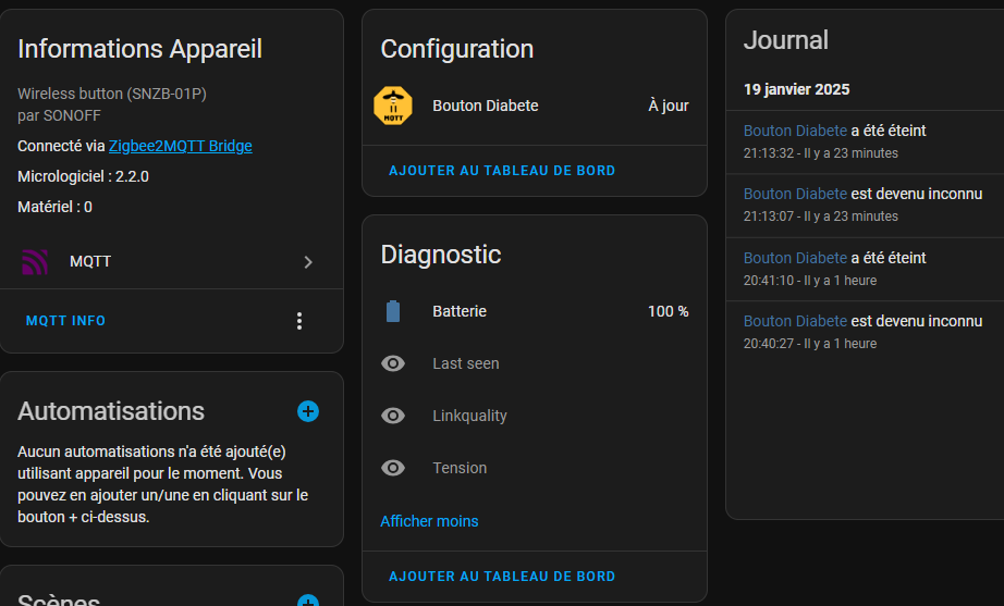

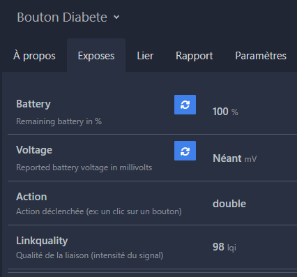

J’ai installé sur zigbee2Mqtt le bouton sonof SNZB-01P. Celui ci remonte les paramètres suivants dans sa config : Battery / Voltage / Link quality / Action.
C’est un bouton avec 3 types d’action :
Single press
Double press
Long press
Mon problème :
Lorsque je clique sur le bouton il est fonctionnel et renvoi bien SOUS Z2MQTT le type d’action effectuée.
Mais dans Home assistant ce n’est malheureusement pas la même chose : Le paramètre Action n’apparait pas et donc impossible de récupérer le type d’action effectuée sur le bouton.
J’ai bien tenté du supprimer de HA puis de Z2MQTT le bouton mais rien n’a faire c’est toujours la même chose : OK sur Z2M et NOK dans HA. J’ai même essayer de retirer la pile et de le supprimer de partout mais toujours pas l’info Action dans HA alors que présente dans Z2M.

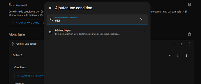

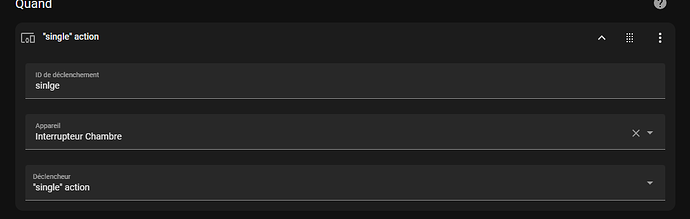

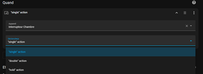

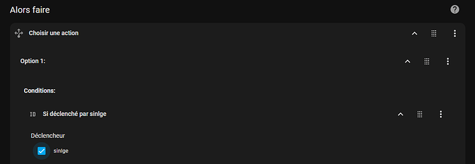

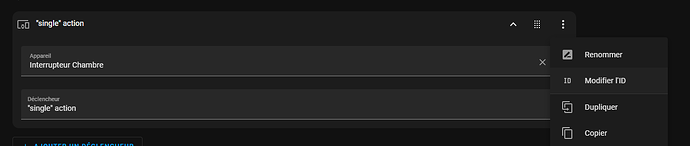

Ce n’est pas compliqué, tu utilises en déclencheur appareil , puis choisie ton interrupteur.
Tu verras toutes les actions possibles de l’interrupteur. Tu peux utiliser l’option ID , pour faire plusieurs déclencheurs dans la même automatisation.
dans alors faire, tu choisis choisir , en condition, déclencher par le ID et ton action à faire.

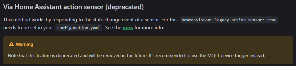

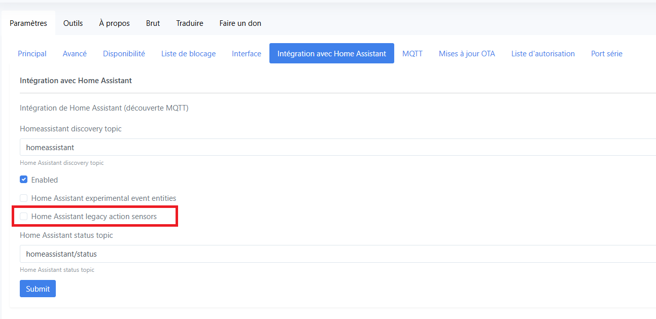

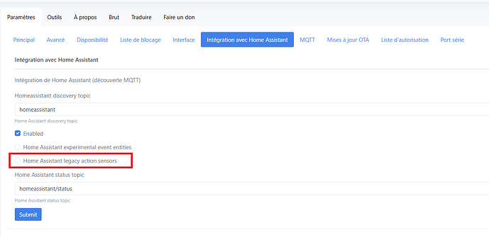

tu peux réactiver le sensor action, mais il sera supprimé dans le futur.
c’est dans les paramètres de Z2M .
Pour Node red je ne pourrais pas t’aider.
Merci de ta réponse, mais hélas ça ne fonctionne pas, j’ai un message qui me dit qu’il existe déjà une entité Home Assistant
J’ai tenté un restore de Z2MQTT only, mais toujours sans succès,
J’ai l’impression d’avoir cassé mon jouet, et je ne comprends toujours pas pourquoi une fonction de base a été supprimé
Essaye de le modifier dans le configuration.yaml de Z2M:
homeassistant:
  enabled: true
  legacy_action_sensor: true
Mais comme je t’ai dit, ça va être supprimé dans le futur.
