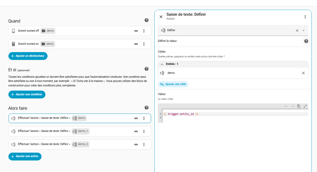

ok un exemple avec les labels
j’ai 2 switch chambre et bureau sur lesquels j’ai un label demo.
[demo_label]
l’automatisation toute faite dans l’ui
[image]
Comme tu peux le voir, pas de yaml, juste un template à taper dans la case valeur.
le code maintenant :
alias: demo Label
description: ""
triggers:
- trigger: switch.turned_off
label_id: demo
options:
behavior: any
- trigger: switch.turned_on
label_id: demo
options:
behavior: …
