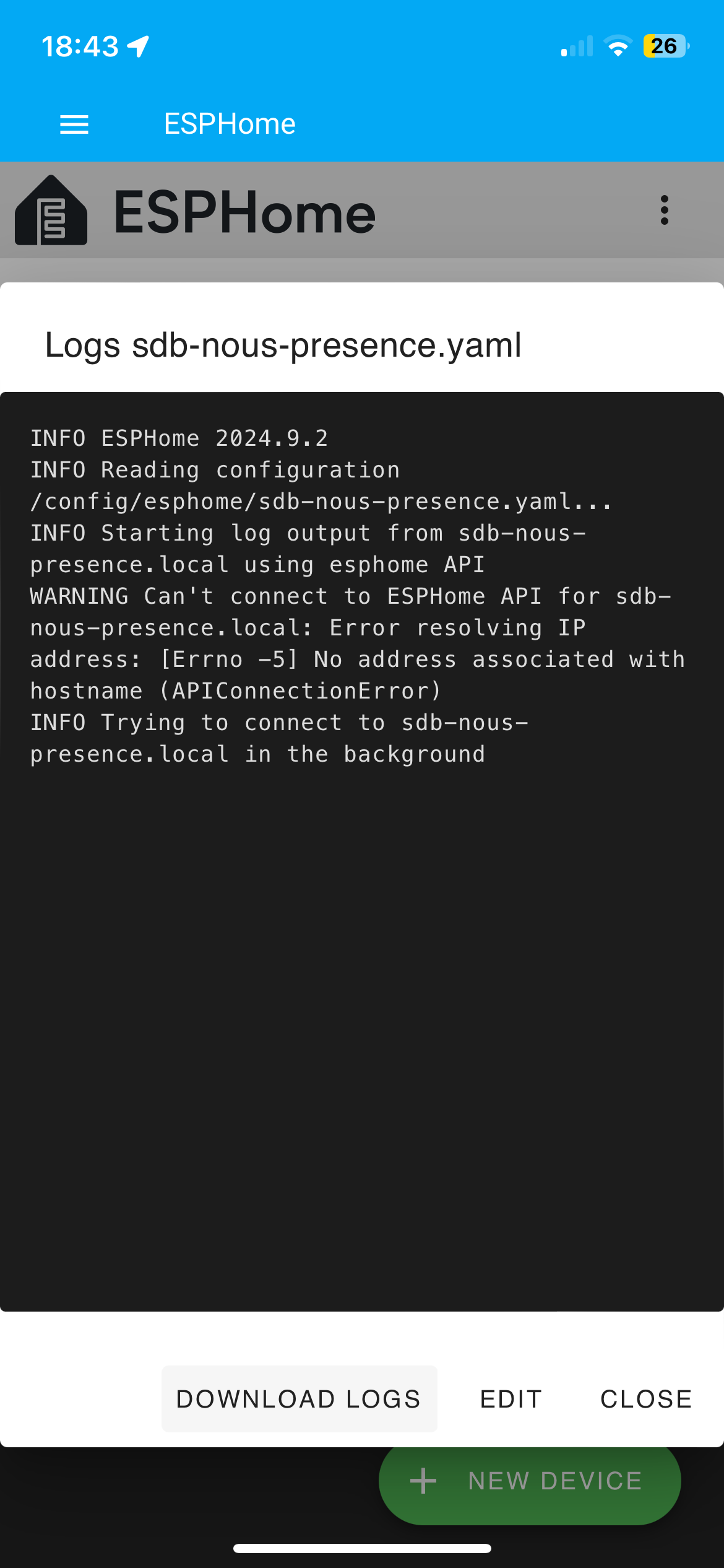

Maintenant j’ai déplacé mon ld2410 à l’étage pour le mettre ds ma salle de bain et là il se met en état inconnu
J’ai été ds les loge et voici ce que j’ai
Il n’y a pas un pb avec l adresse IP ?
Est ce que je dois la rendre fixe ?

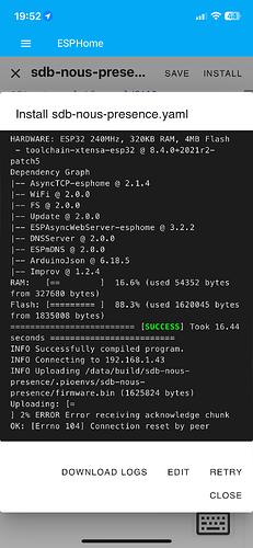

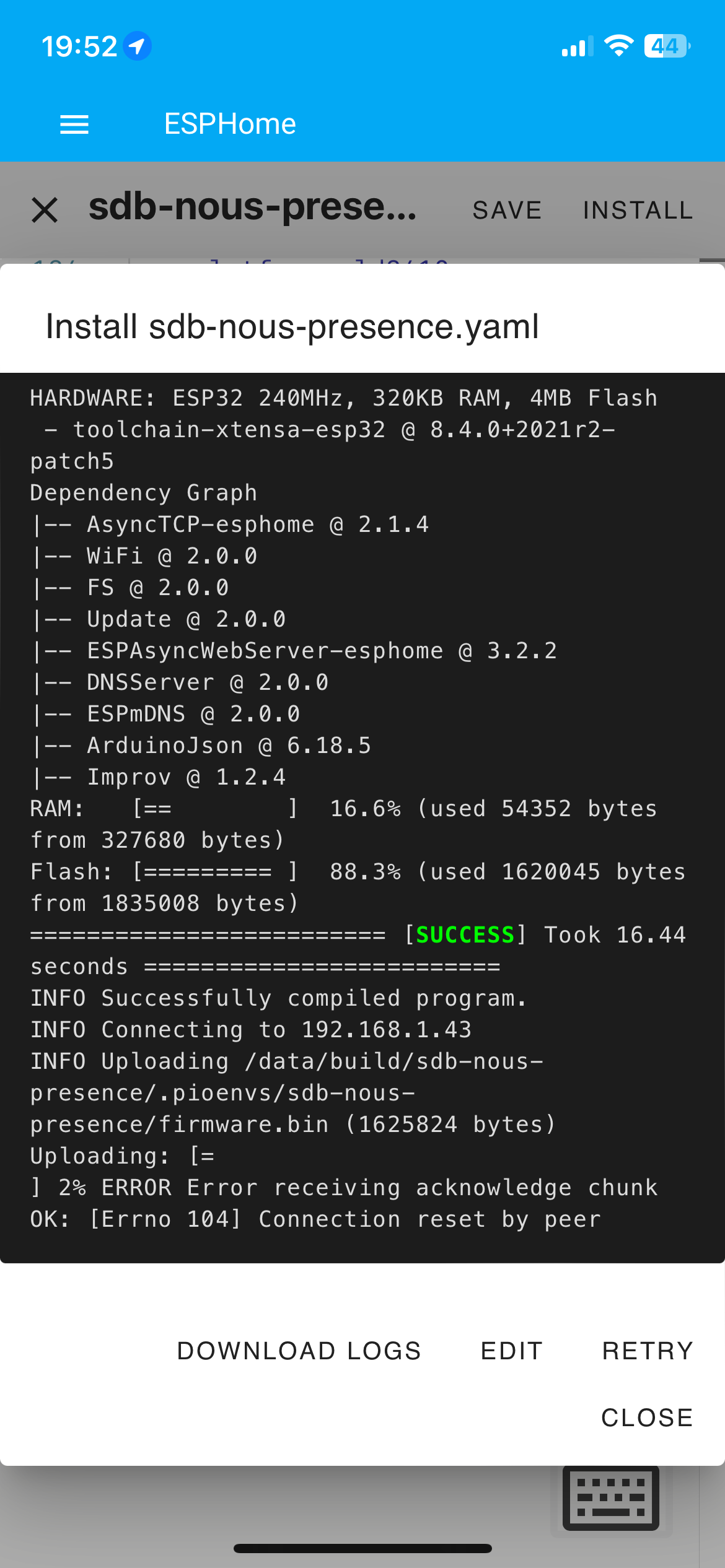

J’ai voulu le reflasher et j’ai eu ça comme message à la fin
Je ne sais pas si c’est normal ou non ?
il a perdu la connection, l’upload a foiré.
Tu as quel modèle de ESP32 ?

Ce que je ne comprend pas c’est que j’ai ce message d’erreur quand je le flash.
Quand je le flash je suis avec mon pc , la box à 1m et l’ESP est connecté en USB
du coup je ne comprends pas trop

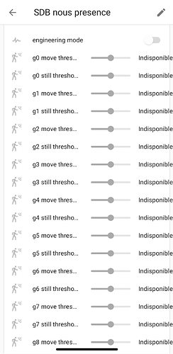

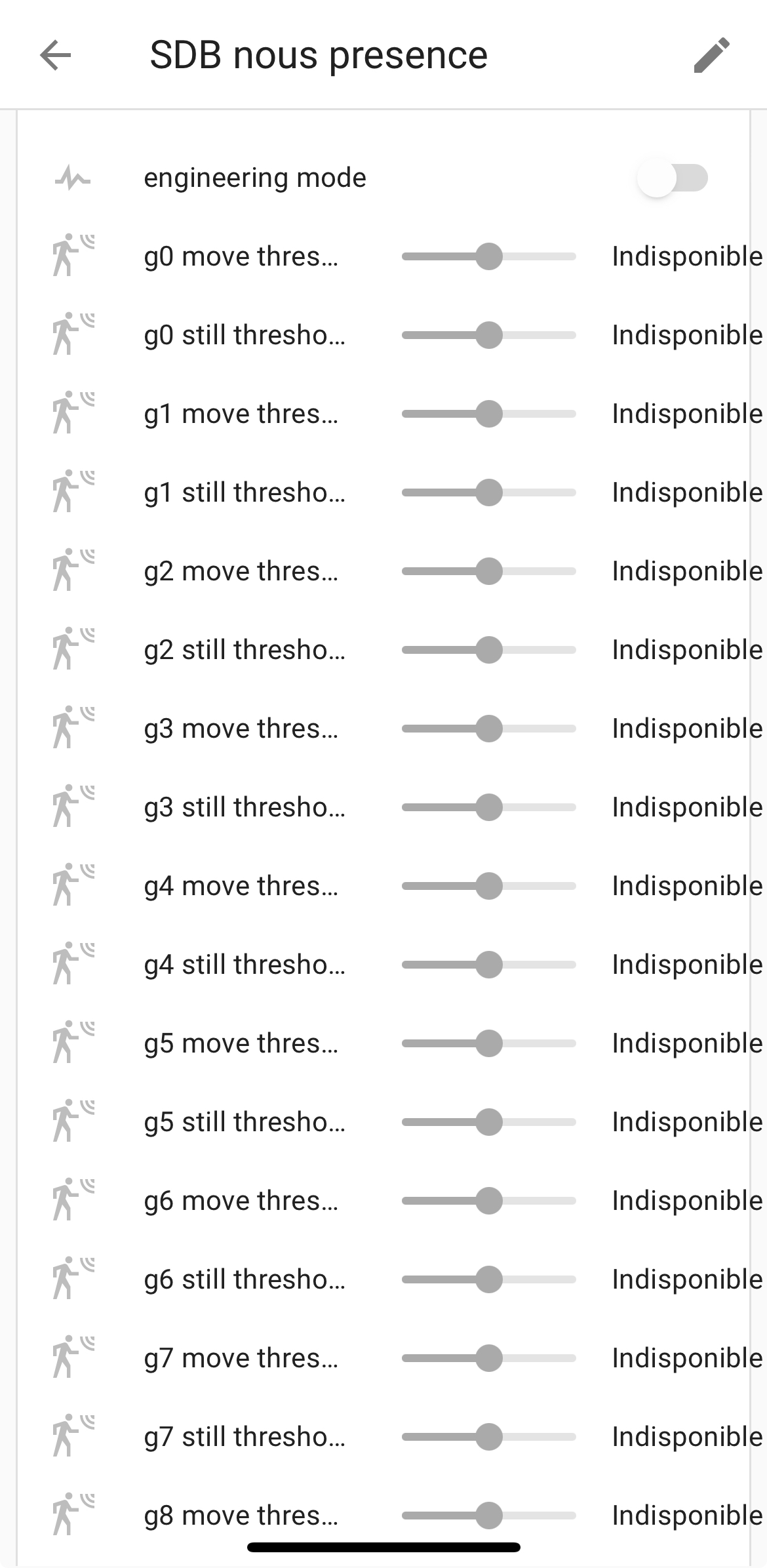

c’est pénible car j’aimerai le configurer pour qu’il n’active la lumière que en fonction d’une certaine luminosité mais je ne pense pas pouvoir le faire car je dois passer en mode engienering et là je pense que ça ne lui plait pas et il reboot

connecté à l’USB de mon PC pour réaliser le flash tout en étant à moins de 1m de ma box
Et malgré ce contexte j’arrive à faire planter le flash !!!
