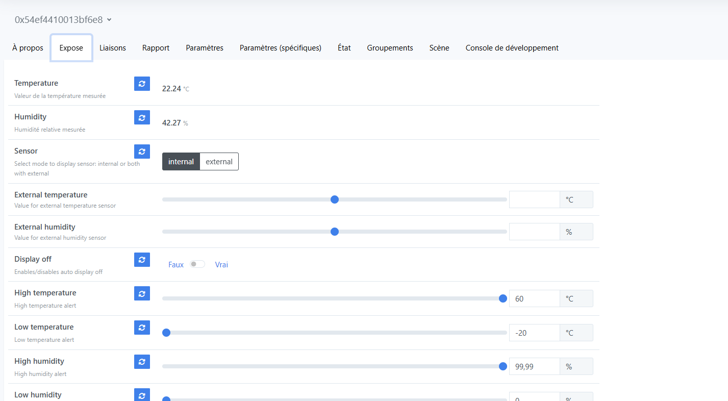

Je n’arrive pas à afficher la température et l’humidité de mon capteur extérieur.
J’ai bien mis dans la config mon capteur ext dans les 2 sensors, mais faut-il configurer aussi les numbers ? Je ne retrouve pas mes 2 capteurs dans les numbers.
Merci d’avance
Je ne comprend pas ce que tu dis. Tu parles de quelle config ?
Il faut que tu fasse une automation pour envoyer tes valeurs de temp/hum exterieur quand ton capteur reçoit une mise à jours vers les entités number correspondantes du w100

J’utilise le blueprint. J’ai configuré “External Temperature Sensor” et “External Humidity Sensor” sur mon capteur extérieur. Mais rien de ne se passe. Je me suis donc dit qu’il fallait configurer aussi les “W100 External Temperature Entity” et “W100 External Humidity Entity” sauf que là, petit problème, je ne retrouve pas les numbers liés à mon capteur.
J’arrive à faire fonctionner la remonté d’info si j’utilise les capteurs du W100, j’ai donc une copie de l’info principale qui s’affiche.
Ma question : pour que la remonté d’info fonctionne, faut-il configurer et les sensors et les numbers ?
oui il faut tout mentionner dans le blueprint.
Les numbers sont là:
number.aqara_w100_salon_external_temperature
number.aqara_w100_salon_external_humidity
Vérifie dans la ^page device que ces entités sont bien activées. Elles sont dans la partie configuration.

J’avais pas bien compris les 2 variables pour le capteur extérieur et les 2 variables liées au W100 pour le transfert des valeurs du capteur !
C’est tout good de mon coté !
