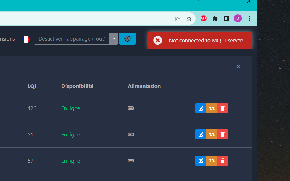

Coté zigbee2mqtt, un message indique « Not connected to mqtt server ».
j’ai tenté un arrêt et démarrage mais rien n’y fait, je ne sais pas trop par quoi commencer.

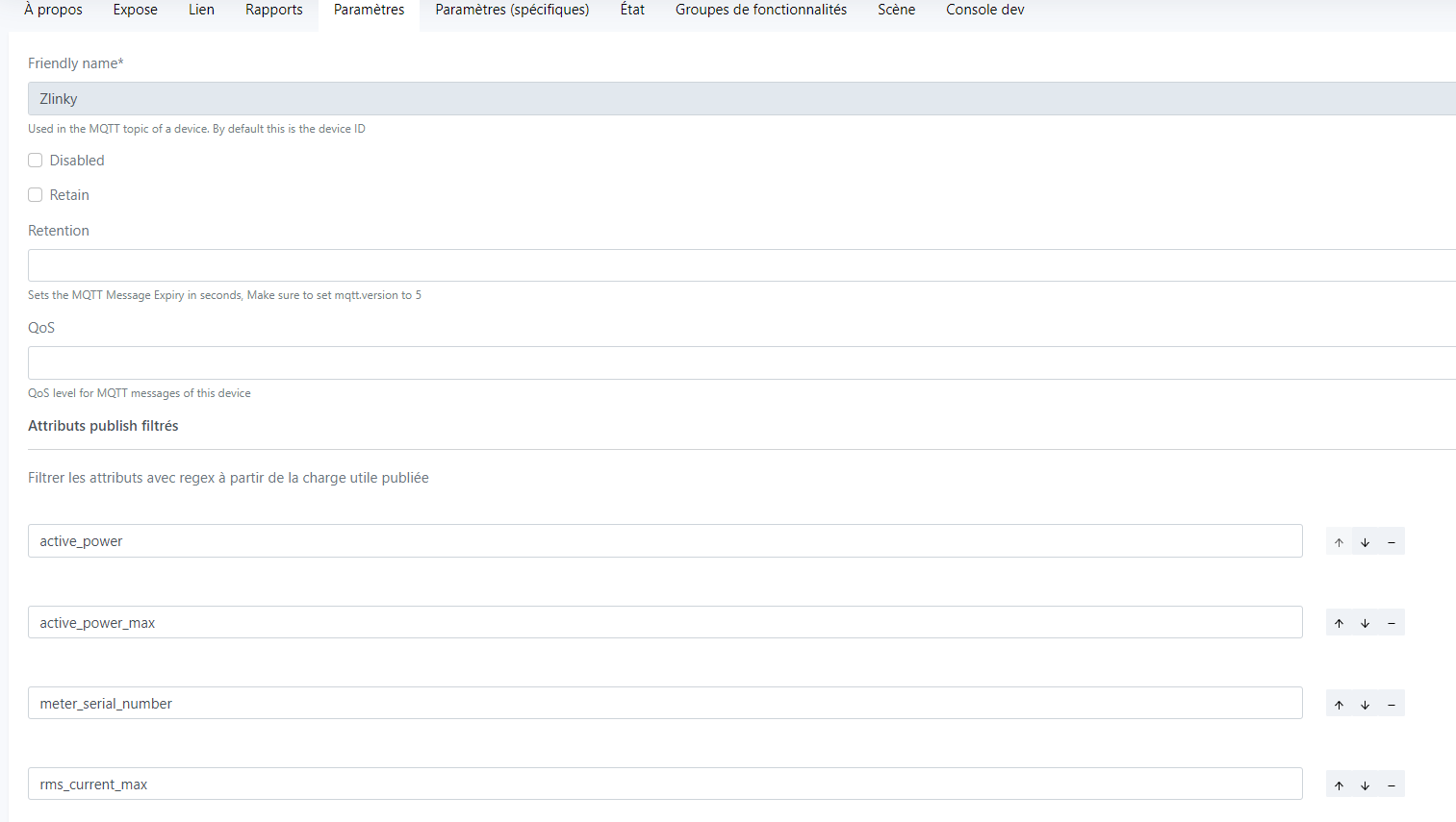

@Prophidys
faut filtrer les attributs qui te servent pas pour limiter la longueur du message.
Pareille, pas de soucis avec le Zlinky avec Mosquitto broker en version 6.3.0 et Zigbee2MQTT (1.33.0-1).
Chez moi il n’y a pas de problème de longueur de message et je n’ai pas de filtres définis (mode standard, monophasé, producteur).

De ce que j’ai compris, les modules Lixee remontent énormément de valeur et « saturent » la communication MQTT.
La prochaine étape pour moi est donc de filtrer les valeurs à envoyer en MQTT pour ne pas que les valeurs inutiles soient transmises.
