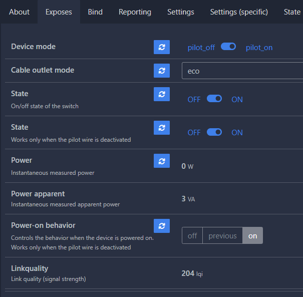

J’ai acheté un 064882 de chez Legrand, tout s’est très bien passé pour l’intégration.
Seulement, voici les seules info qu’il me remonte :
Impossible d’avoir le kw/h et donc je ne peux pas mettre la conso dans le tableau Energy sur mon HA.
Avez vous des modèles de Sensor pour calculer la consommation ?

salut
il te faut mettre en place une integration et ensuite un utility meter
et
je te laisse rechercher sur ses mots clés
il y a plein d’exemples dans le forum
un exemple quelques posts avant le tien
