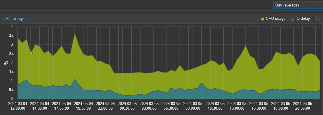

Conso du CPU sous proxmox :

Je suis sous proxmox, donc le cpu n’est pas dédié qu’à ça (8 cores sur les 16, je laisse tourner un petit mois pour voir si je baisse). Et il peut y avoir des effets de bords qui bloquent le problème du fait que ça tourne en hyperviseur. Je ne suis pas spécialiste, je ne connais pas les implications profondes genre est ce que le CPU est émulé comme une VM sur lxc… de ce que j’en comprend je dirais que non…
Et tu as un module coral pour alléger la charge CPU pour la partie détection ?
Bref, je note et ajouterai un message sur ce topic si vraiment la charge CPU augmente anormalement mais en tout cas pour l’instant, tu peux voir que c’est trankilou.

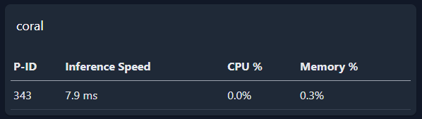

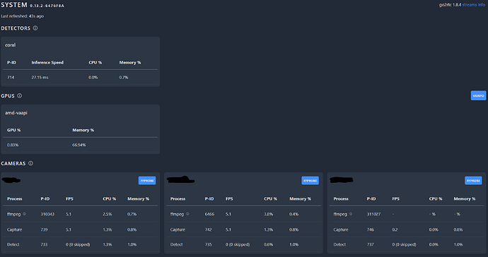

Sur frigate (3ieme cam débranché pour l’instant, pas encore installé) :
oui oui j’ai aussi un coral en usb
