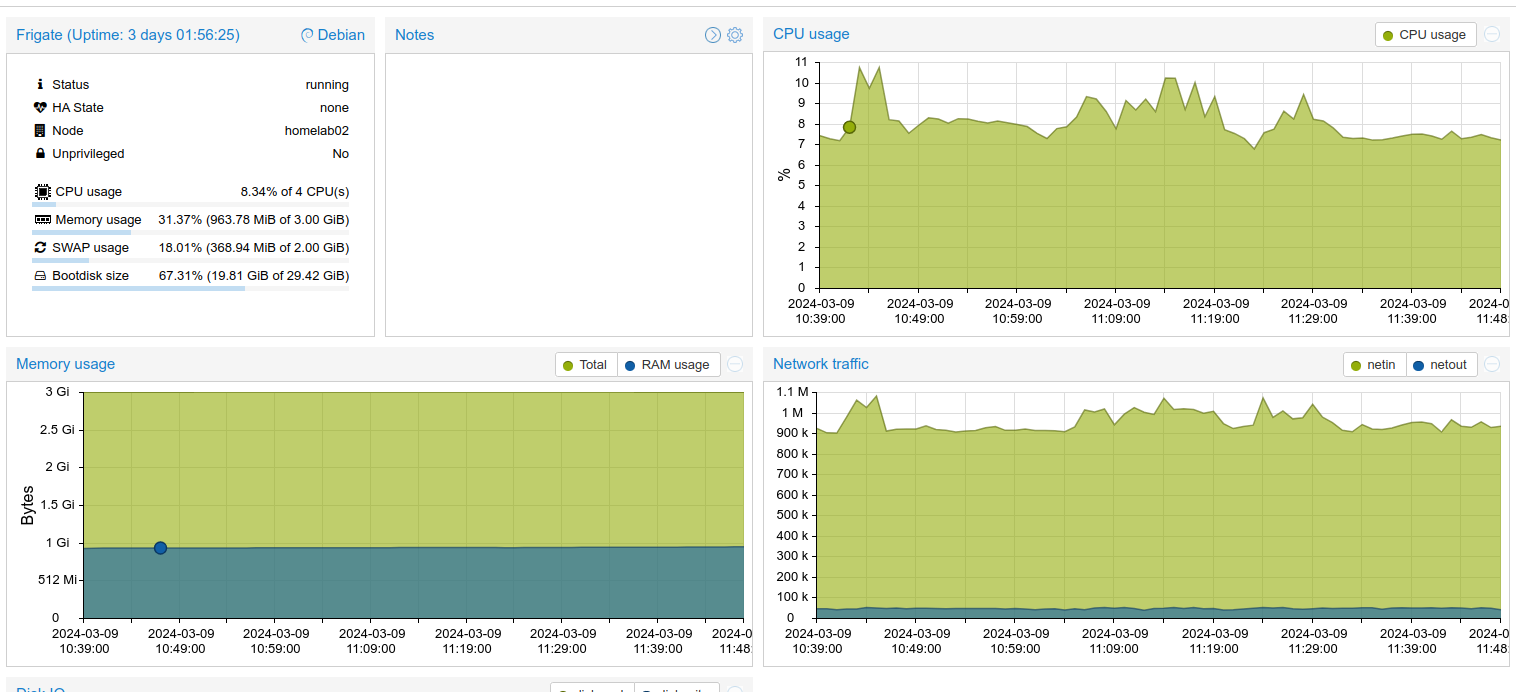

Config : 2x unifi g3-flex, 2x RLC-510A et un coral PCI-E, frigate est sur une VM sous docker (j’ai pas trouvé comment passer la coral au LXC) avec stockage sur NAS
Tout tourne depuis septembre 2023 sans souci, serveur proxmox.
Bon ca tourne dans proxmox :smiley: voyons voir si ca tient mieux la route qu’en bare metal

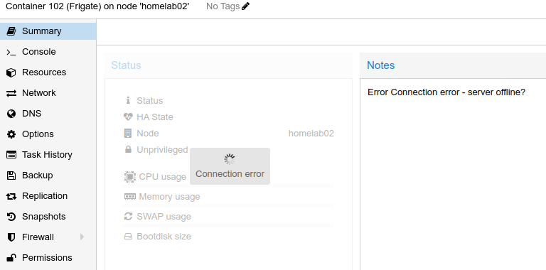

Ca n’aura pas duré longtemps :smiley:
at Mar  6 09:31:03 ...
 kernel:[ 3375.372048] watchdog: Watchdog detected hard LOCKUP on cpu 7
Message from syslogd@homelab02 at Mar  6 09:31:12 ...
 kernel:[ 3408.027515] watchdog: BUG: soft lockup - CPU#3 stuck for 22s! [kworker/3:0:72]
bon ben faut se faire une raison :smiley:
