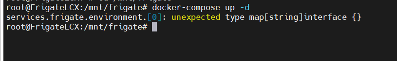

Du coup j’ai une question pour @chpego j’ai pris ton compose mais quand je rajoute la ligne pour le frigate+ ca plante :

en vitesse mais je laisse confirmer par @chpego si tu préfères
le message te dis que tu as une erreur sur ta première variable d’environnement ([0]) :wink:
à mon avis il te faut un « = » et pas « : »
OOOHH purée mais oui !!!

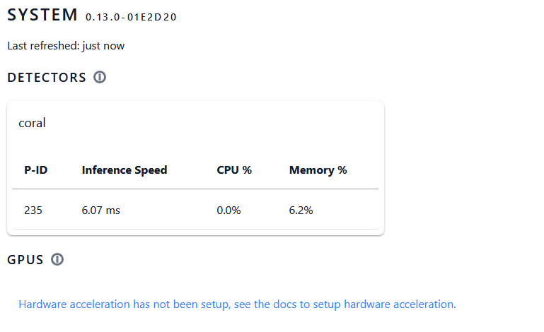

Ca tourne très bien en lxc avec 4 cameras !
et depuis que j’ai fait un model ca marche un peu mieu la nuit. Je vais essayer de pofiner cela !
En tout cas merci à tout le monde pour votre aide !!! ca fait du bien de voir que cela exciste toujours !

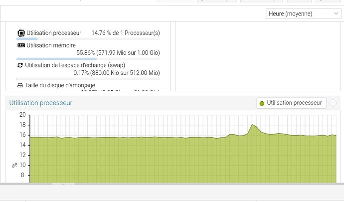

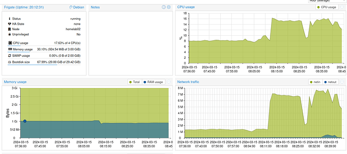

Je sais pas ce que tu as comme machine, mais je trouve que la charge cpu est elevée.
Voila ce que j’ai pour 4 caméras
je suppose que cela dépend du type de stream (rtsp / http / compression hardware en amont ) ??
Probablement que cela dépend aussi de si tu utilises go2rtc ou pas.
j’ai 4 cams, 3 en rtsp et une en http et j’ai cela.
mais je suis toujours preneur pour continuer le topic afin d’optimiser nos configs
l’augmentation que l’on voit est dû a ma cam http qui est en fait celle qui filme mes impressions 3D :stuck_out_tongue:

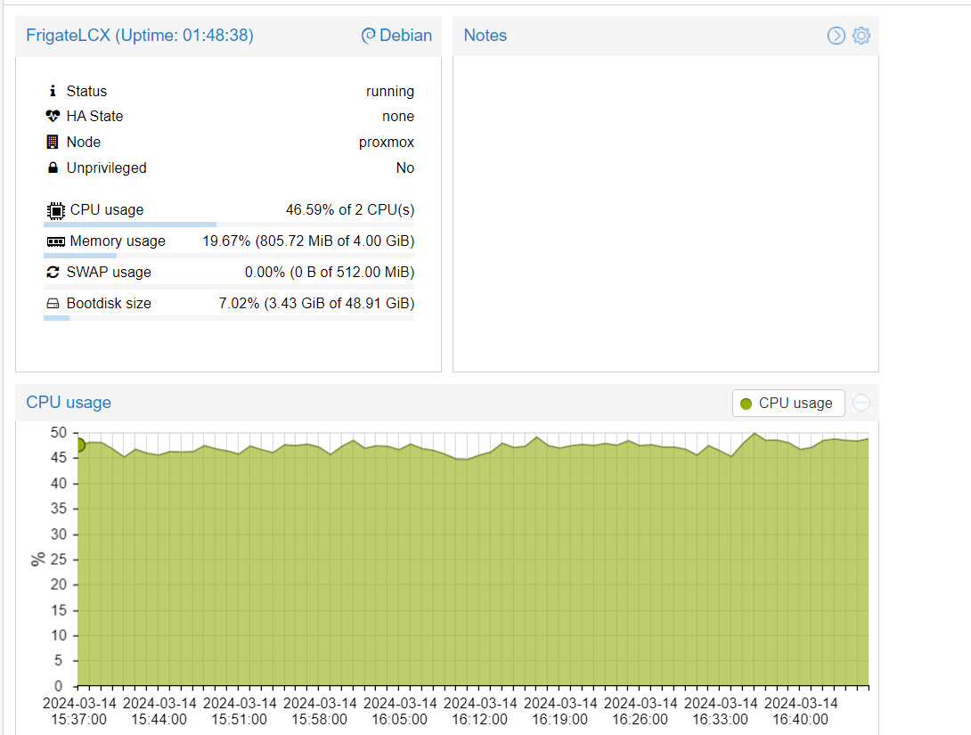

Pour ma part
j’ai
une camera xioami ant 720P patché pour etre cloudless flux rtsp
une camera xiaomi ant 1024 patché pour etre cloudless flux rtsp
et 3 « camera » esp en 640 flux http
un PC hp avec un core i5-6500T
3 cam chinoises 2Mp en rtsp
la cam printer est une Ryzer KIYO X flux http par Ustreamer (Octoprint)
le pc est une NUC alike AMD ryzen 7 5700U
qu’utilises-tu pour tes cam en rtsp ? flux brut ou bien tu fais du post processing ? j’ai vu que certaines personnes utilisent ffmpeg couplé au flux rstp pour l’audio, je vais chercher un peu pour voir si un traitement video est possible.
le flux brut de fonderie mais flux low res.
J’ai le même ordi que toi mais j’ai 1 cam en 4k et 3 en 1080 je penses que cela vient de la
