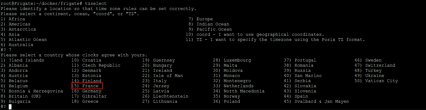

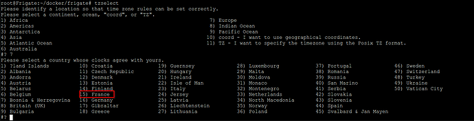

Par contre en regardant dans Frigate avec tzselect comme @Vincha :
The following information has been given:
        France
Therefore TZ='Europe/Paris' will be used.
Selected time is now:   Thu Mar 21 17:19:40 CET 2024.
Universal Time is now:  Thu Mar 21 16:19:40 UTC 2024.

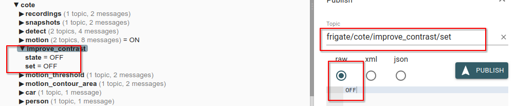

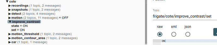

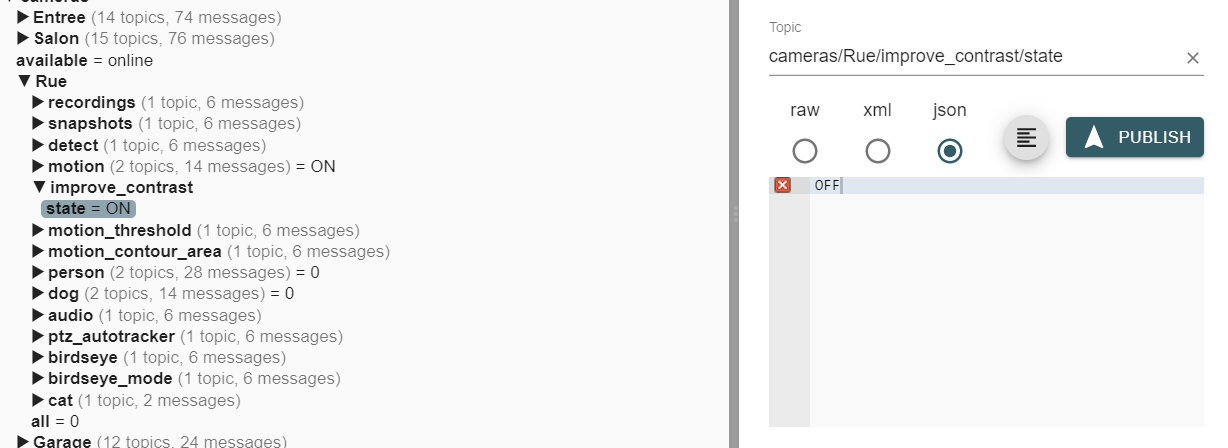

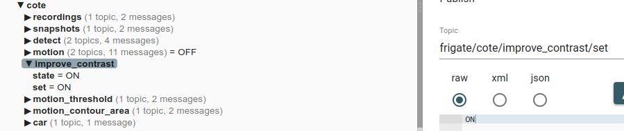

Je me suis certainement mal exprimé (il me semblait l’avoir dit) mais je teste pour le moment en envoyant les commandes par mqtt explorere
et tu essayes de faire quoi ? et comment ? tu peux mettre un exemple de ce que tu fais ?
State je pense que c’est un getter :face_with_peeking_eye:
Utilise set qui est un « setter » :slight_smile: et si tu envoies juste ON tu dois l’envoyer en RAW pas en JSON :wink:
Tu n’obtiens pas la meme chose ?
le set va activer son état →
