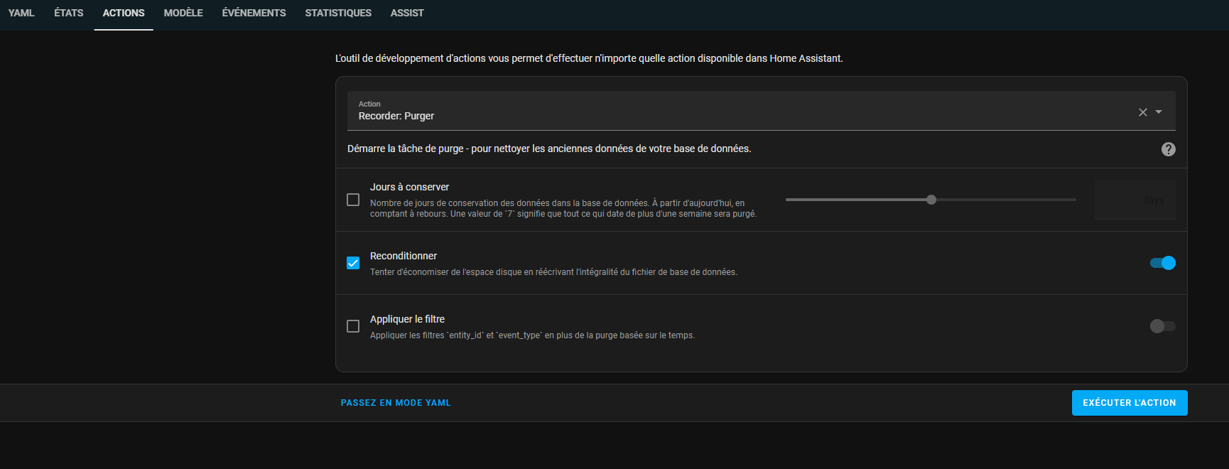

Est-ce que ça serait une idée de lancer une Action de repack (reconditionner) ? ça fait un nettoyage et une recompilation c'est ça ?
LA base corrompue, ça bloque quasi tout tant que ce n’est pas corrigé. Donc même faire un nettoyage ça n’aidera pas.
