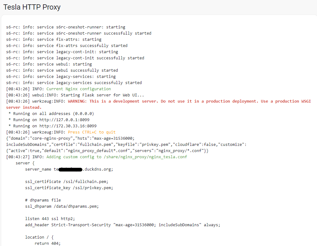

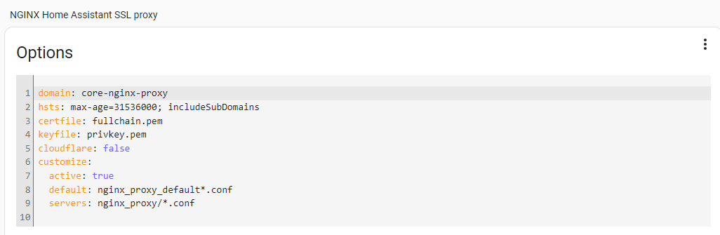

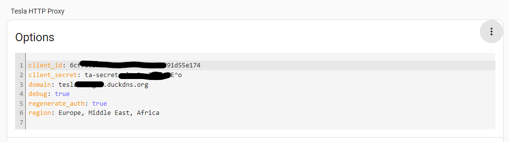

  1. Config Nginx
  2. Config Duckdns
  3. Config proxy

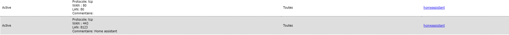

  4. Screenshot routeur avec redirection du port 443 vers HA.
Tu rediriges le port 443 vers 8123. L’erreur, si tant est qu’elle soit unique, se trouve ici.
WAN 443 - > LAN IP-HA:443. ce que ca donne chez moi :

Ok j’ai redirigé les port mais Tesla Proxy s’arrete en permanace donc je ne peux pas accéder à l’interface.
Par contre pour les nom de domaine j’ai indiqué :
Duck DNS : teslaxxxxxxxxxxn.duckdns.org
NGINX Home Assistant SSL proxy : core-nginx-proxy
Tesla HTTP Proxy : eqxxxxxxxxxxxxxxxxvv.ui.nabu.casa

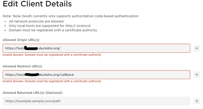

Pour le dernier, étant donner que sur le déveloper Tesla je ne peux que y rentrer l’adresse Nabu.
L’adresse Duck DNS est refusée:
Donc je ne sai splus quoi faire…
Nabu casa on oublie. Ca ne fonctionnera pas donc inutile d’essayer ca ne sert a rien.

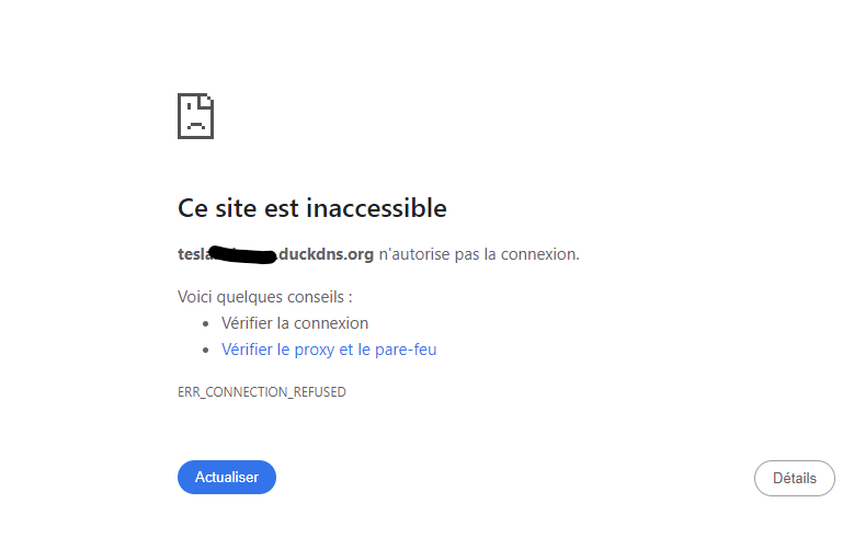

La clé est elle accessible sur https://tondomaine.duckdns.org/.well-known/appspecific/com.tesla.3p.public-key.pem ? poste un screen, ca doit ressembler à ca :
La cle ne s’affiche pas :
mais j’y accede par un autre moyen
De toute façon, il faut que j’arrive a utiliser une adresse sur le compte développeur… Sans ça je n’irai pas loin après.
Cette dernière est assez incomprehensible…

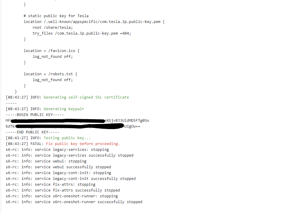

Problème de clé alors.
Je ne peux pas t’aider la dessus, si tu souhaites avoir une config alternative mieux vaut consulter les discussions sur le repo github, il y aura peut être de quoi solutionner le problème.
A nouveau, tant que la clé n’est pas accessible via l’url demandée par le module : https://tesla.duckdns.org/.well-known/appspecific/com.tesla.3p.public-key.pem ca ne sert strictement à rien de chercher à gérer la config coté tesla.

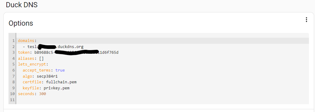

1 - DuckDNS : Mon système utilise Nabu Casa pour l’accès extérieur.
Est ce que je dois installer DuckDNS avec une adresse xxxx.duckdns.org ? Ou alors je n’installe pas DDNS ?
2 - Dans NGINX, ayant toujours l’accès avec Nabu Casa, dois je mettre le domaine core-nginx-proxy comme tu l’indique plus haut car toi aussi tu utilise Nabu Casa ? Ou une adresse xxxx.duckdns.org ?
Pour le port ok : 443 => IP HA

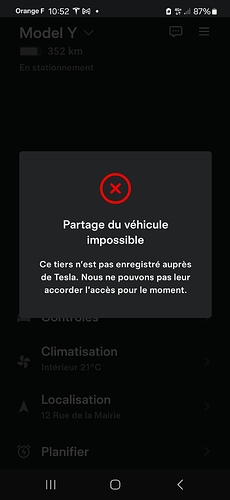

3 - Au 1er lancement de Tesla Proxy j’obtiens la capture ci dessous et après la relance de Nginx le module s’arrête systématiquement…
Pour le port ok : 442 => IP HA

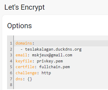

4 - Dernier petit truc, je n’avais pas de dossier SSL avec des clés dedans.
J’ai utiliser Let’s Encrypt popur en créer mais avec l’adresse xxxx.duckdns.org :
Il ne pourrait pas y avoir le bazard avec ça ?
5 - Mes redirections des ports :
J’ai utilisé l’adresse IP de mon HA
Mais il y en a 2 (une end0 et une wlan)…

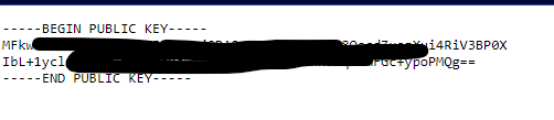

Bon beaucoup de bla bla ce matin de ma part (désolé) mais j’ai réussi…
J’ai enfin ma clé via https://******tesla.duckdns.org/.well-known/appspecific/com.tesla.3p.public-key.pem

2 - J’ai ensuite reconfigurer Tesla Proxy, cliqué sur les trois 1er boutons de l’Addon jusqu’a Generate token from URL => Ok
Et la ensuite pas moyen d’enroller une nouvelle key… via l’application

J’ai enfin… réussi à vérifier la clé publique est accessible… après bien des aventures…
"accept_terms: true" pour DuckDNS passé à false ???

Je coince maintenant à l’étape « 2 Authentifiez-vous avec vos informations d’identification. » de mon compte Tesla. => pas vers une erreur 404 :
Error has occurred
We don’t recognize this redirect_uri. Please use the redirect_uri found in your app details
Reference ID:
Mais cette URL n’est pas acceptée aux étapes 4 puis 5 Cliquez sur « Generate token from URL ».
Réponse : « Invalid code! »
Quelqu’un aurait-il une suggestion pour m’aider à progresser ?
Merci.
My stupid mistake : I did put ad reditrect url « my***tesla duckdns org caallback » with double « a » !
After correction and near 10 mn later I could log on Tesla my HomeAssiatnt is now a recognized apllication on my Tesla account interface !

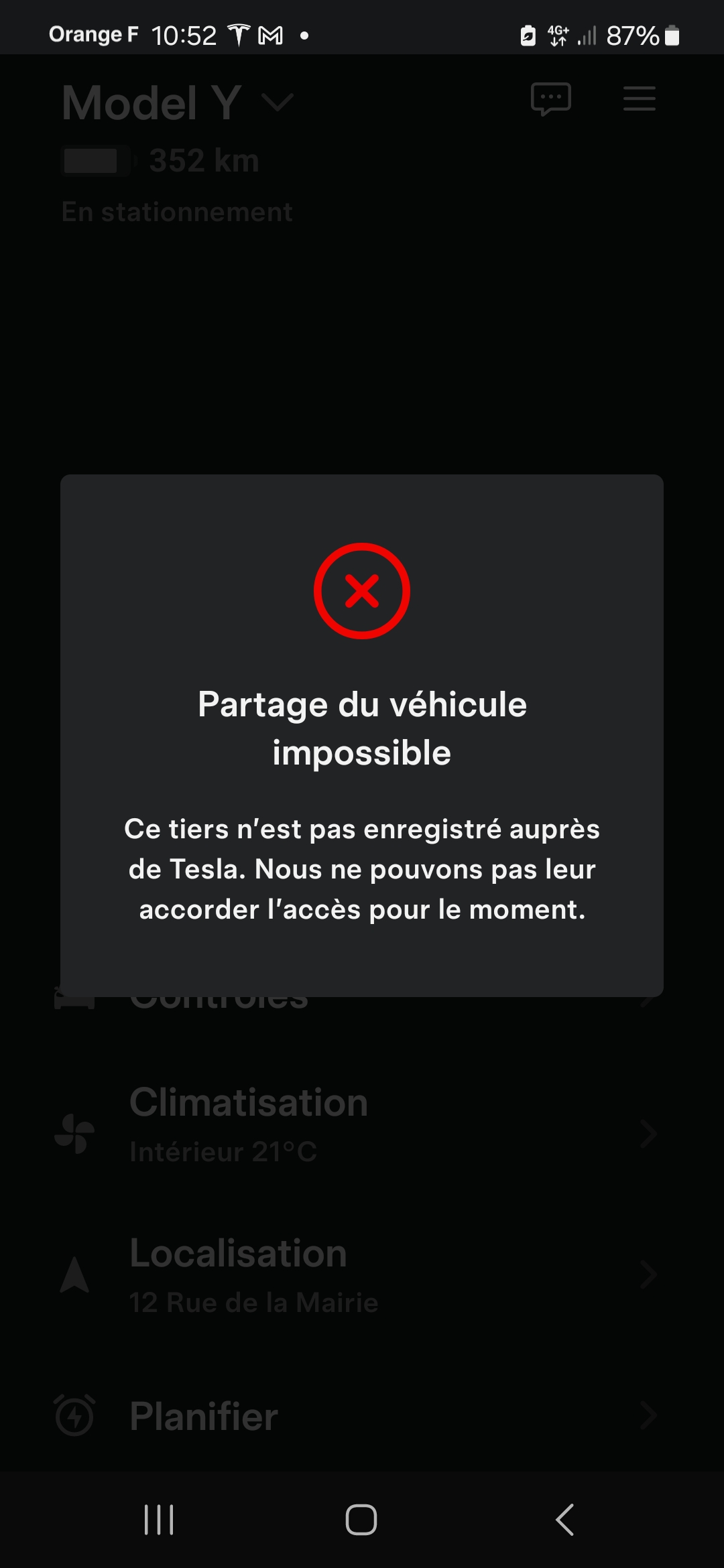

I try now last step : « Enroll public key in your vehicule »

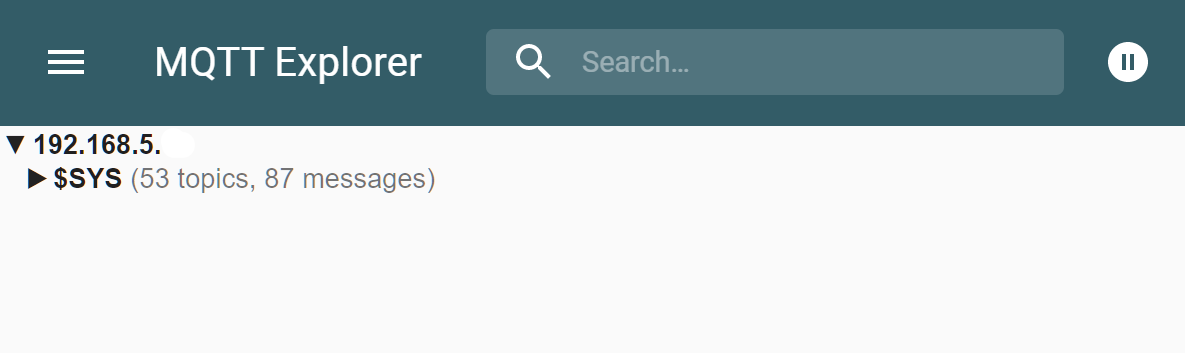

je suis tout nouveau sur HA et je n’arrive pas à faire remonter les données de Teslamate vers HA en MQTT.
Teslamate est installé via un docker sur une VM proxmox
Ha est installé sur cette même VM proxmox
apres avoir essuyé tout ce que l’on peut trouver sur le net je me retrouver avec ce docker compose:

Dans les log de mosquitto j’ai systématiquement le message suivant:
j’ai regardé via MQTT explorer mais je ne vois rien passer
je précie que j’ai bien accès à Teslamate via le port :4000 et à grafana via le port :3000
Si quelqu’un pouvais m’aider, je suis arrivé au bout de mes recherches… :smiling_face_with_tear:

Après une re-fresh install de Teslamate celà fonctionne !!
je partage mon docker-compose.yml pour ceux qui rencontreraient le même soucis que moi car le fichier source nécessite quelques modifications pour permettre la remontée d’info vers HA ( il se peut qu’il ne soit pas optimal mais ca fonctionne donc je ne cherche pas plus loin…)
